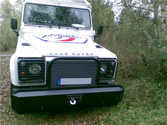

Re: Pare-buffle homologué
Je détère...
Les pare-buffle intégré aux PC Raptor 4x4 sont-ils homologués en France, ou doit-on se limiter strictement aux versions LR ?
J'aimerais monter un type comme celui-ci, pour la protection qu'il offre au treuil et la calandre (et , accessoirement, j'aime bien le look).
Merci,
Merci,
Modifié en dernier par Bougnat-110 le 09/01/2012 0:30, modifié 1 fois.
Bougnat-110 a écrit :Je détère...
Merci,
J'ai le même sur mon def.
Posé par l'ancien proprio j'ai toujours eu la flemme de le viré. Puis je n'utilise que très rarement mon 4x4 en ville.
J'ai passé 2 contrôles technique depuis que je l'ai. Il n'est pas homologué c'est sur et il aurait du être recalé, même la position du cable n'est pas autorisé.
Mais bon, les roues sur la photo sont homologuées...???
@Jerome38 -> je suis d'accord avec toi pour le parebuffle, je dirais même qu'un 4x4 n'a riiiien à faire en ville.
Bon, je vois que les discussions autour des pare-buffle sont toujours autant munies d'oeillières ("pas de buffles en France"....mdrr). Il se trouve que j'ai déjà évolué dans des zones où ma calandre a un peu souffert, et ce sont bien plus des rochers ou des troncs sur lequels il peut m'arriver de "m'appuyer" (involontairement) que de gentils animaux qui pourraient (malheureusement) croiser ma route. Je constate que les pouvoirs publics (et l'opinion publique également) a bien oeuvré aussi dans le milieu du 4x4, pour que des pratiquants en arrivent à avoir un tabou sur la simple monte d'un accessoire comme celui-ci (limite si vous ne m’étiquetez pas tueur).
Je suppose donc, vu vos réponses, que ce PC n'est donc pas homologué, les treuils non plus, les supports de roue AR non plus, les galeries non plus, j'en passe et des meilleures....
...je vais donc devoir voyager vers les zones où je prévois mes raids avec une remorque, et monter mes "accessoires" sur place.
Par ailleurs, je suis surpris de voir que sur ce forum on vienne avancer l'idée éculée du "4x4 qui n'a rien à faire en ville"
. Mon Def est ma voiture. Je vais au boulot avec, et je croise régulièrement des 4x4treux sympathiques...en ville. Je n'ai jamais eu de remarques désobligeantes de piétons, et même bien plus souvent des coup d'oeil intéressés voire admiratifs (mais il est vrai que je suis dans une région ou les 4x4 sont légions...Un def à Paris se justifie moins bien). Je me gare tous les jours à coté d'un Toy Land Cruiser SW, et d'un autre préparé TT "heavy". Je ne conduit pas mon véhicule dans l'intention d'écrabouiller les piétons (piéton que je suis moi aussi), ni me monte des accessoires dans l'intention de leur nuire (franchement....avancer une hypothèse pareille !!).
A vous lire, je suppose que vous roulez en plate x2 avec PC en mousse alvéolée (et bien sûr sans boule de remorquage).
Désolé d'avoir posé cette question. Je pensais être sur un forum technique sur lequel il m'aurait été possible d'obtenir/vérifier une info utile. Je ne pensais pas déchainer les passions, ni me faire considérer comme un fou dangereux doublé d'un assassin potentiel. Merci de vos "contributions".
Fin de l'histoire.

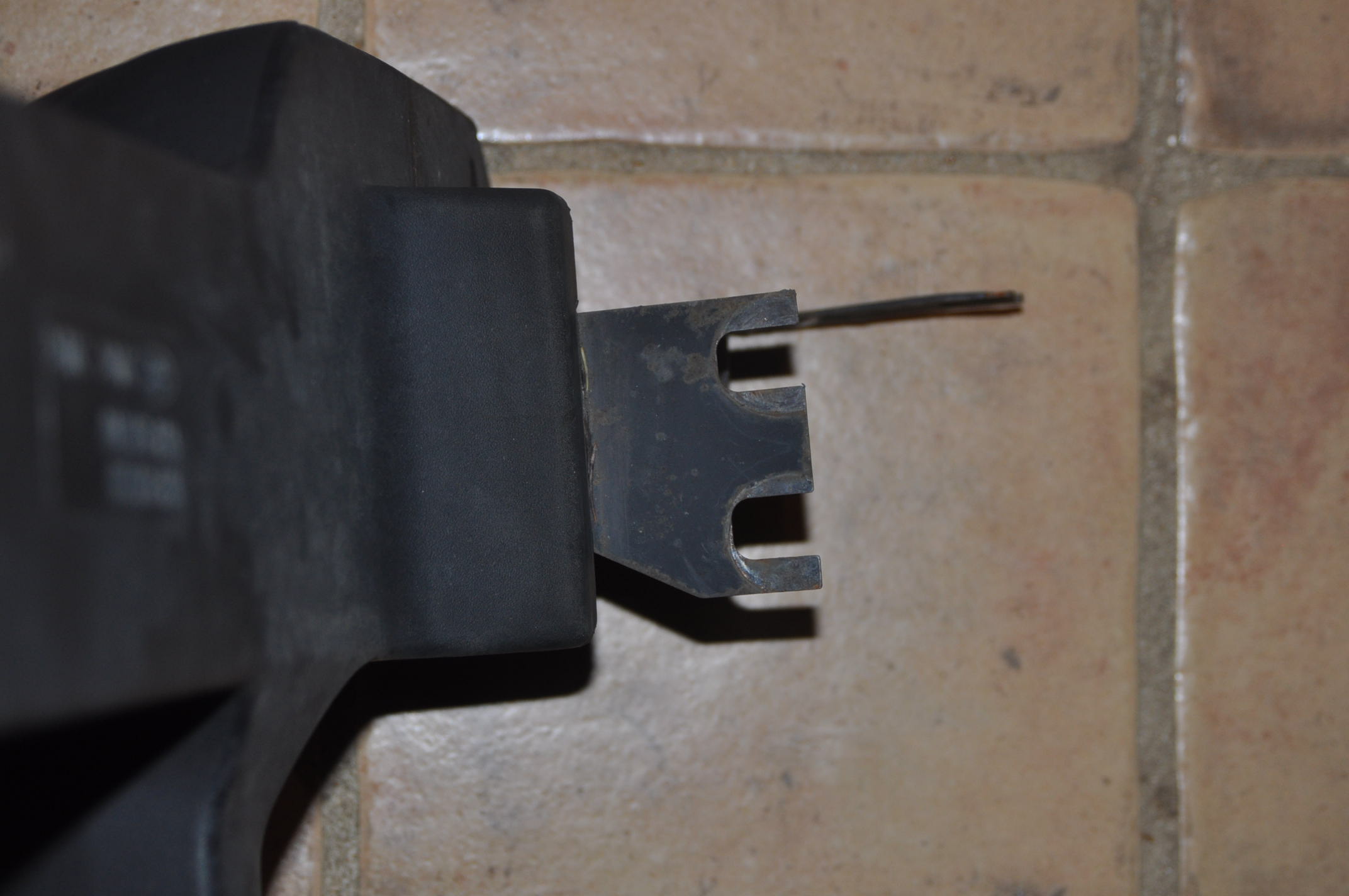

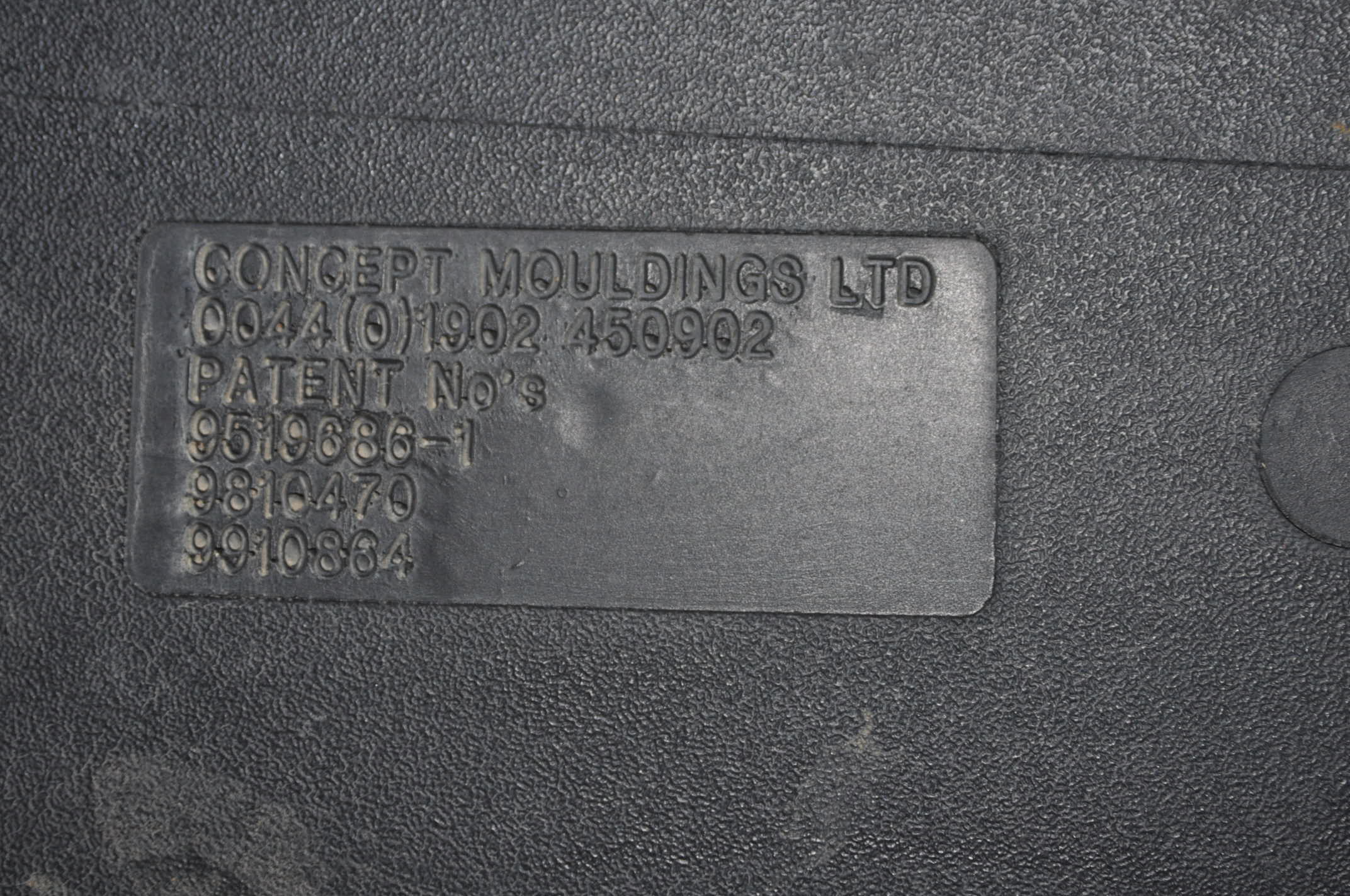

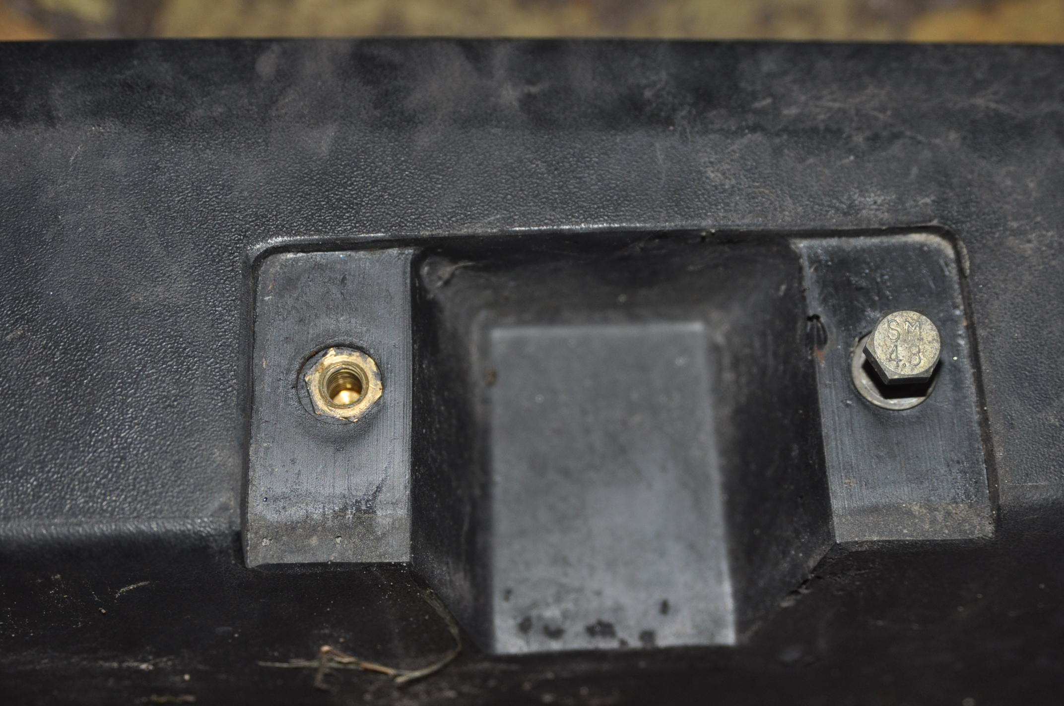

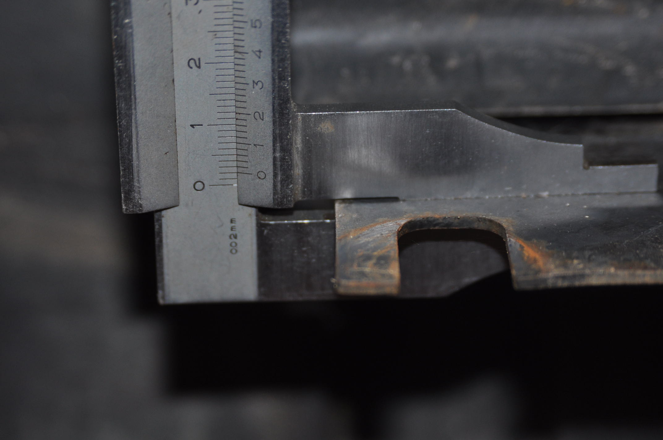

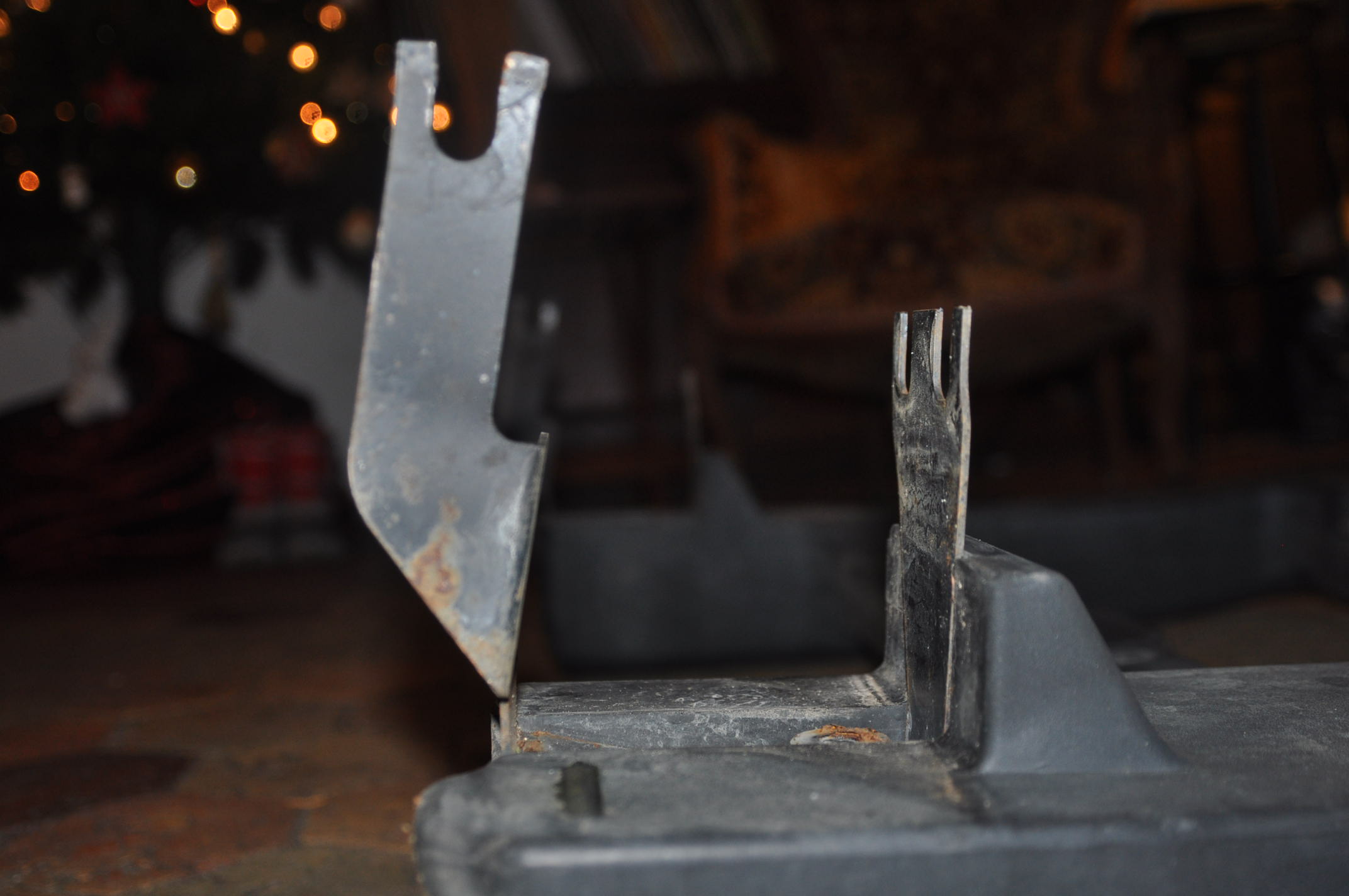

- Messages : 6211
Je vois bien marqué defender de façon inaltérable: Sinon, il n'y a que deux marquages:
L'un avec la marque du constructeur, effectivement. L'autre... je ne vois pas de CE ? Les fixations et l'emplacement des marquages, difficilement visible lorsqu'il est monté. Comme sur les moto, c'est monté souple:
Épaisseur des pattes de fixation 2mm. Très souple: Très, très, souple: Emplacement pour feu et patte de reprise sur la façade. Cet objet étant prévu comme lot, lors du prochain concours sur la faq, où il y aura des questions plein de pansements et de Mercurochrome. Comme ça je suis sur que le vainqueur pourra repartir sans risque.
coin coin!
- Def e-Duck
- Messages : 2098
Il est possible que ce soit un modèle du temps des premiers challenge G4 ? Il faudrait regarder sur le modèle suivant (référence LR005235), et surtout sur le modèle actuel (VPLPP0060 et VPLPP0061). LR affiche sur son catalogue qu'ils sont certifiés CE, on devrait donc y trouver la marque CE.LØLØ a écrit :Salut, Je vois bien marqué defender de façon inaltérable. Sinon, il n'y a que deux marquages: L'un avec la marque du constructeur, effectivement. L'autre... je ne vois pas de CE ?
PS : à force de proposer ton stock aux tambolas de la faq, tu vas y laisser des plumes
