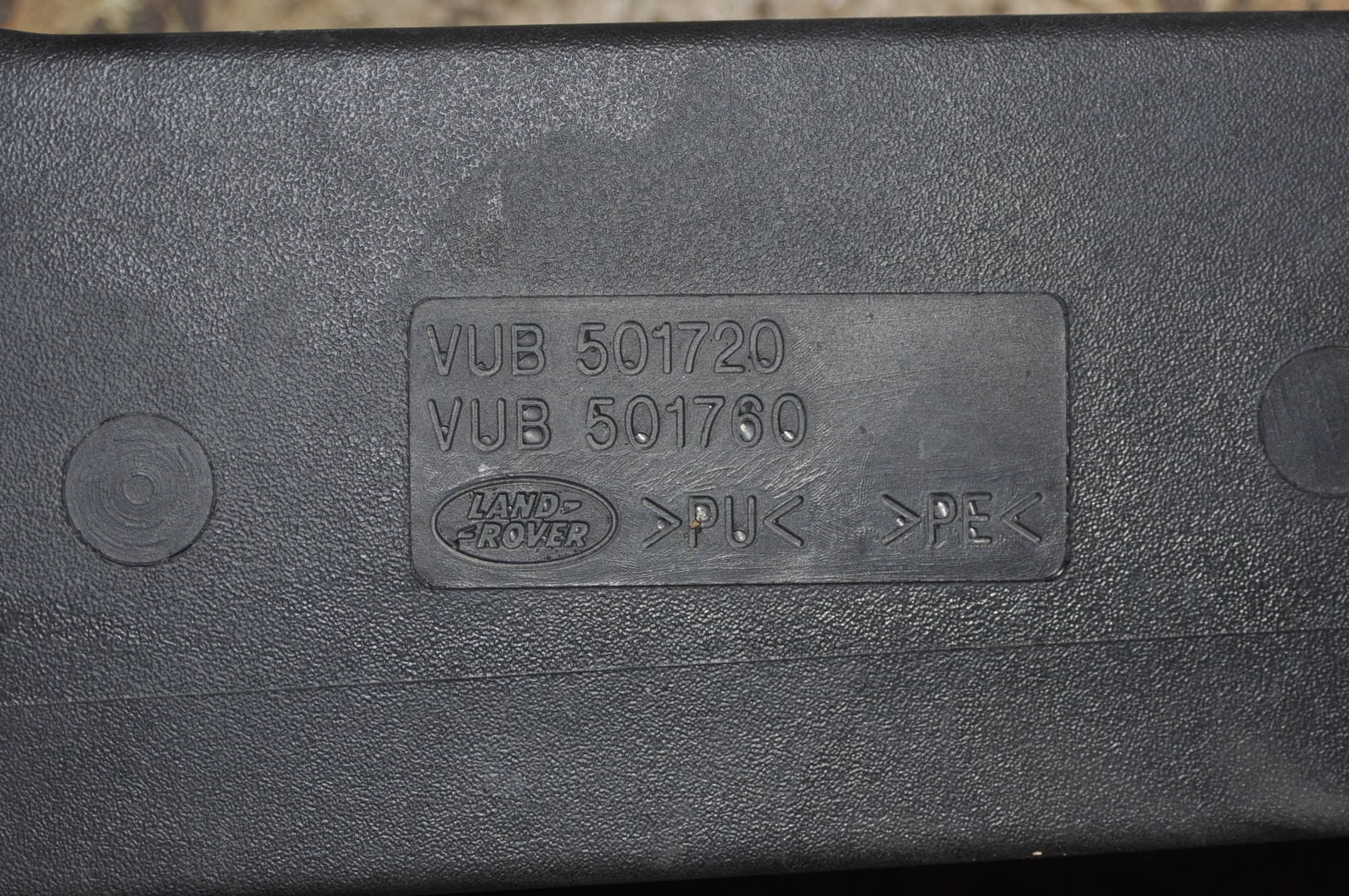

C'est surtout pas parce qu'il y a marqué police sur le véhicule que c'est homologué :sm11:
pour moi seul les éléments en composite sont homologués, du genre de ceux que tu trouves chez ton concessionnaire LR, ou du Britpart.

Je vois bien marqué defender de façon inaltérable:
Sinon, il n'y a que deux marquages:
L'un avec la marque du constructeur, effectivement.
L'autre... je ne vois pas de CE ?
Les fixations et l'emplacement des marquages, difficilement visible lorsqu'il est monté.
Comme sur les moto, c'est monté souple:
Épaisseur des pattes de fixation 2mm.
Très souple:
Très, très, souple:
Emplacement pour feu et patte de reprise sur la façade.

Re: Pare-buffle homologué
LØLØ a écrit :Salut, Je vois bien marqué defender de façon inaltérable. Sinon, il n'y a que deux marquages: L'un avec la marque du constructeur, effectivement. L'autre... je ne vois pas de CE ?
Il est possible que ce soit un modèle du temps des premiers challenge G4 ? Il faudrait regarder sur le modèle suivant (référence LR005235), et surtout sur le modèle actuel (VPLPP0060 et VPLPP0061). LR affiche sur son catalogue qu'ils sont certifiés CE, on devrait donc y trouver la marque CE.
