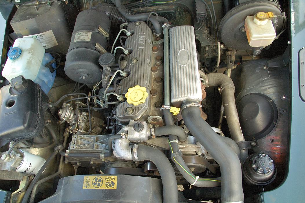

Je compte recupere un Disco 300 tdi dans lequel je souhaite monter le moteur de mon Def, 300 tdi aussi. Il me semble qu il y a une difference au niveau du collecteur et du turbo (pas retrouve le theme...). Quelqu un peut il m en dire plus et eventuellement les autres joyeusetes auxquelles je dois m attendre...

Tu confonds avec le 200... le 300, je crois qu'il y a que le filtre a air qui change :wink:

j'ai ça si ça peut t'aider
def
def

j'ai fait ce montage. La seule différence est effectivement le filtre à air. Le souci c'est pas le filtre en soi, mais le support. En effet, le support sur lequel est monté le filtre sur le defender est retenu par deux vis de culasse. En prenant un moteur de disco, il faut donc dé-serrer ces deux vis pour y monter le support du defender.
Pour le reste, c'est tout pareil, y compris les radiateurs, par contre les durites d'eau et d'intercooler ne sont pas exactement les mêmes. Le turbo et la descente d'échappement sont identiques.
