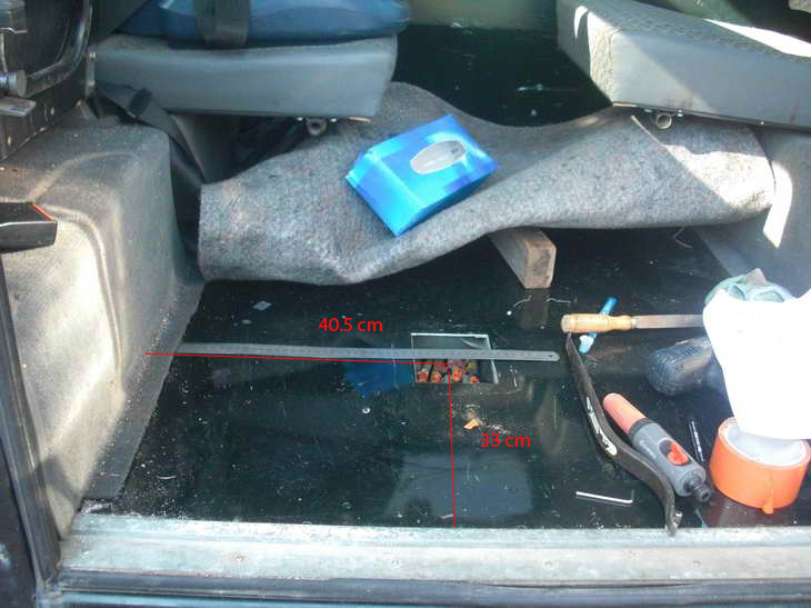

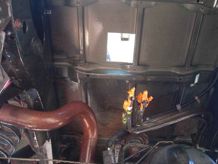

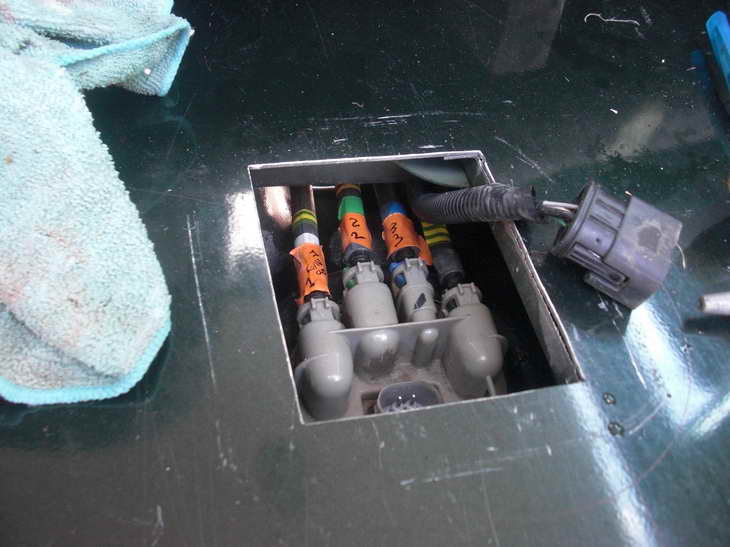

Bonjour à tous !
Alors ça y est : j'ai fait le trou dans le plancher.
Pour ceux que ça intéresse voilà les cotes pour un 90, donc:
Le centre de la pompe est à 40.5 cm du passage de roue de gauche
et 33 cm du bord le plus antérieur du seuil en zinc de l'arrière.
La taille de la trappe reste une question de choix (trappe de visite ou de dépose de la pompe)
En tous cas il y quasiment tout de suite une traverse longitudinale (dans l'axe du véhicule) à droite (à la côte 44 cm du passage de roue gauche)
PHOTOS:

peut-être que quelque chose m'a échappé, mais pourquoi découper la tôle pour déposer la pompe alors que tu as prévu de déposer le réservoir
? A+
Re: Def 90Td5 pb alimentation
Pour ne pas péter les connexions des durites de gasoil qui sont (parait-il) hyper fragiles
et qu'il vaut mieux défaire par la trappe...avant de tomber le réservoir .

Une autre question comme ça en passant, l'ouverture pratiquée est -elle une simple trappe de visite ou te permet-elle vraiment de dégager la pompe? (je dis ça parce qu'elle me semble un peu étroite et tant qu'à t'être emm...dé à déposer le réservoir, tu peux peut-être en profiter pour l'agrandir un peu et équiper la tranche de la tôle d'un "U" en plastique pour éviter de te bousiller les doigts le jour où tu devras à nouveau intervenir dans la zone
ok je vois.kilooli a écrit :Pour ne pas péter les connexions des durites de gasoil qui sont (parait-il) hyper fragileset qu'il vaut mieux défaire par la trappe...avant de tomber le réservoir .
Bien vu , je n'avais pas pensé a un éventuel (certain) changement ultérieur...
J'ai fait la trappe initialement pour visite/démontage des durites .
Ce qui me genait c'était de couper une (ou plusieurs) traverses pour ouvrir assez large.(perte de rigidité du plancher ????)
Mais comme tu me le suggères intelligemment (ou bien c'est moi qui suis niais de ne pas y avoir pensé !) je vais agrandir l'ouverture pour passer la pompe en entier.
Pendant que le réservoir est démonté , je peux facilement riveter de nouvelles traverses par dessous , autour de l'ouverture agrandie ce qui permettrait de re-rigidifier le plancher.
Du tube carré d'alu de bonne section devrait faire l'affaire pour faire un chevêtre en quelque sorte, comme autour d'un velux.
