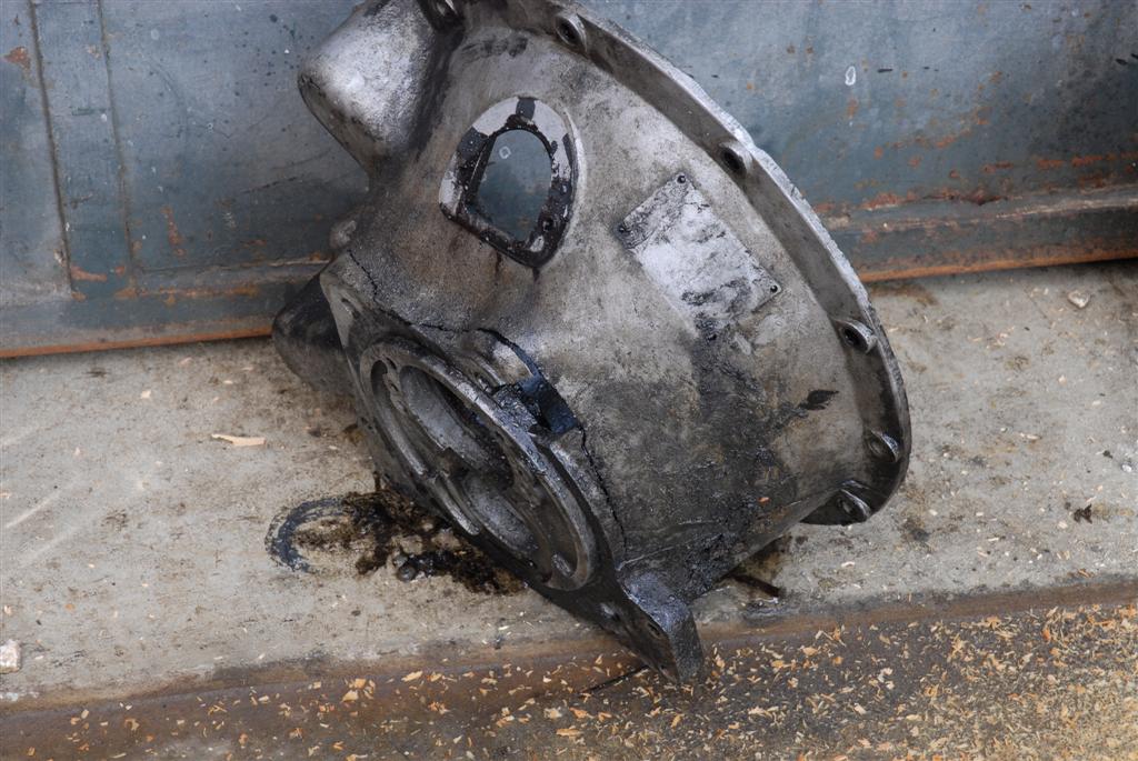

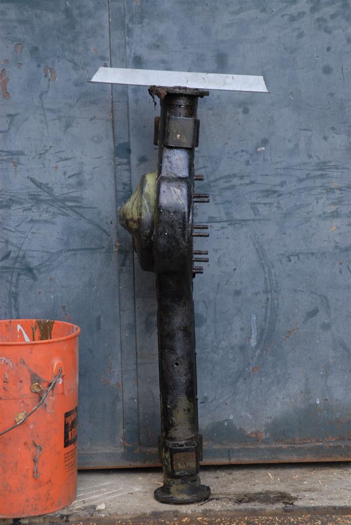

Tiens en parlant de jantes pliées, par hasard je suis retombé sur des photos que j'ai prises sur un 88 SIII qui a fait une sortie de route, et continuant sur sa lancée avec deux roues dans le fossé, la roue avant a tapé dans un petit pont en béton. J'ignore quelle était sa vitesse à ce moment.
La jante:
Le choc n'a causé aucun dégat visible sur le moyeu, les pivots, les biellettes de direction (j'ai tout démonté).
Par contre, le corps de pont:
Un longeron du chassis est flambé de l'avant jusqu'au milieu (pas de photo sous le coude)
En reculant (cisaillement de l'étoquiau du paquet de lames de suspension), le pont avant a, par l'intermédiaire de l'arbre de transmission, forcé contre les boites, cassant au passage la cloche de boite (silent-blocs de boite coupés):
Et le carter de boite
Et bien entendu, le véhicule étant toujours semi-roulant, les arbres de boite n'étant plus alignés, ça a fait une belle salade de pignons dedans :mrgreen:
Tout ça pour dire qu'une jante plie comme sur les premières photos, il faut quand même y aller pas molo-molo du tout :lol: :lol:
