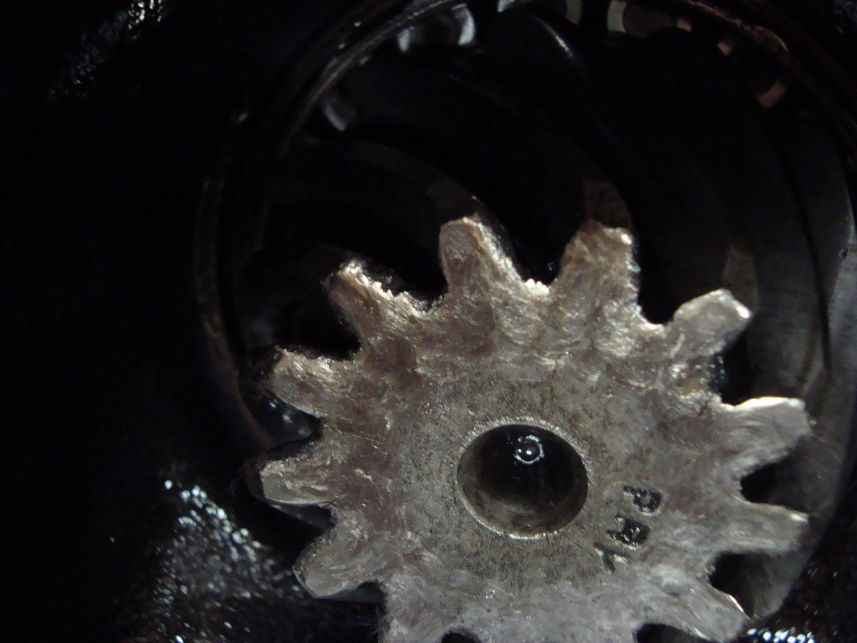

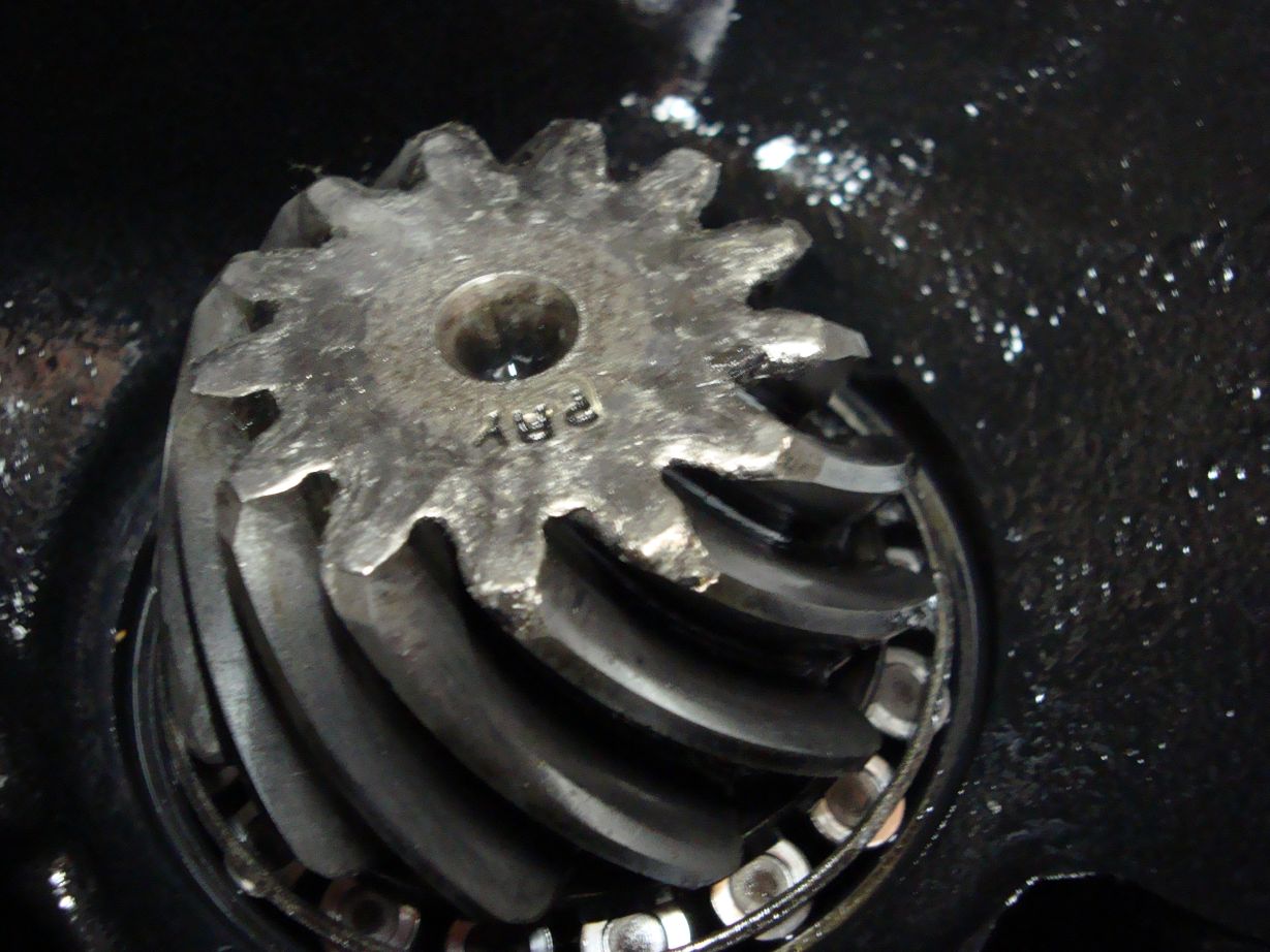

Après 4 longs mois de révision complète du moteur cassé ‘de ma faut à moi’ suite à un snorkel déboité… me voici enfin en rodage. Quoi de mieux qu’un petit roadbook pour lui dégourdir les crampons super ca tourne rond…jusqu’à 20 km de la fin du RB… un demi tour, un cling clong, ca n’avance plus résultat après autopsie…pont avant hs axe de satellites cassé…
Voici donc les questions que je me pose :
Le pignon d’attaque a un peu souffert…de trop ou ca fera l’affaire ? idem pour la couronne ou il manque un coin à une dent.
Après avoir nettoyé la noix de différentiel j’ai vu de paillettes métalliques minuscules dans le bac de nettoyage, elles sont donc probablement passées par les roulements entre autre du pignon d’attaque. Démonter et changer ou nettoyer
En bref, si je peux ré-utiliser le nez de pont tel quel sans démonter le pignon d'attaque…plus qu’ a remettre un diff dedans (quel diff sera un autre dilemne, 4 sat, ARB..)…sinon je penses commander un nez de pont avec pignon d'attaque et couronne..
Merci pour votre avis.

perso, je réutiliserai le couple conique. Un pierrage léger des angles des dents abîmées et ça repartira.
Pourquoi?
Tout simplement parce que les portées actives des dents n'ont quasiment pas souffert.
En revanche, je remplacerai tous les roulements, dont les pistes ont été identées par les particules très dures en provenance du différentiel.
En revanche, si tu dois refaire le réglage de la distance conique (peu probable, toutefois) en raison du changement de roulements, tu auras sans doute du mal à faire tes mesures en raison des défauts de la face avant du pignon d'attaque qui sert de référence. Mais ce n'est pas vraiment grave : au pire, du affineras le réglage avec de la sanguine ou du bleu de Prusse (c'est toujours conseillé de le faire de toutes façons). C'est plus long mais parfaitement fiable.
à +
Pourquoi?
à +

J'ai l'impression de voir des débuts d'écaillage..... mais bon , il y a pas mal de flou.......Normand 1400 a écrit : Tout simplement parce que les portées actives des dents n'ont quasiment pas souffert.
- Normand 1400
- Messages : 2015
Re: Casse pont avant
Sans avoir les pièces sous le nez, ce n'est pas simple, bien sûr!
Pourtant, je ne suis pas inquiet : s'il y avait eu une forte abrasion, la couleur des portées serait différente. Or ici, on a l'impression que le couple est quasiment neuf.
Vu les développements des dentures, les frottements d'un couple conique sont importants : je redoute davantage l'abrasion que l'indentation.
J'ai fait des trucs pendables avec ce genre de pièces : meuler des portées, les toiler... A peine plus de bruit et ça a tenu des dizaines de milliers de bornes. La résistance de ce genre d'organe est vraiment stupéfiante...

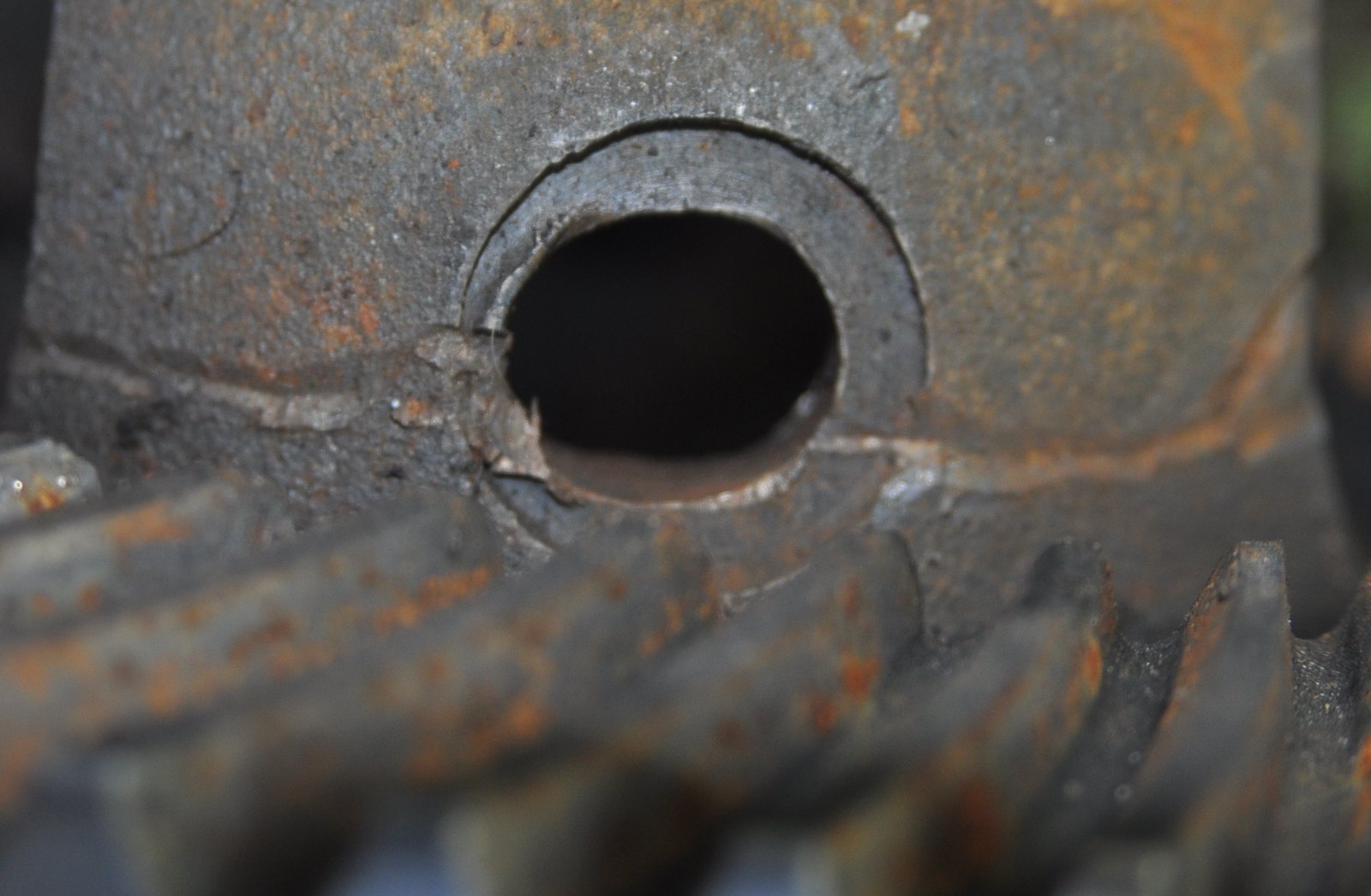

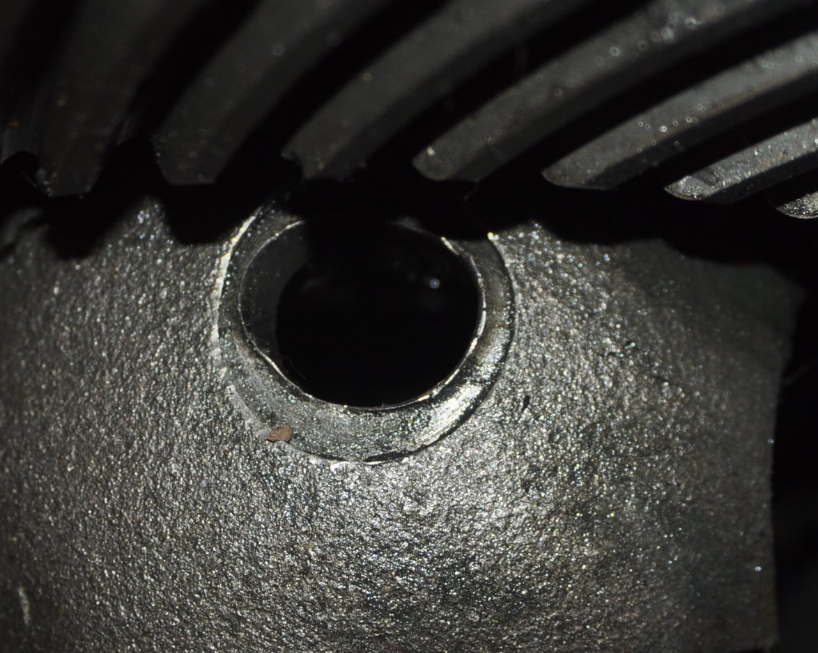

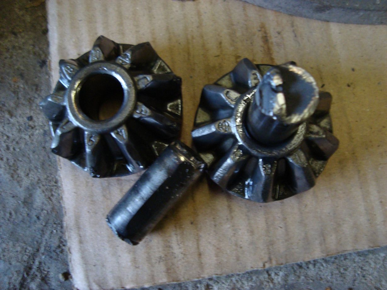

Salut, bon ben perso
dans son cas, je ne remonterai rien du tout, a cause de la photo suspect 2:
en effet le logement de l'axe de satellite dans la cage est HS. Donc, a moins peut être de réusiner et de baguer, mais le jeu n'en vaut pas la chandelle, a moins d'avoir un beau-frère ajusteur.
Cette ovalisation, c'est vraiment le point faible de ces nez de pont:
1ier exemple: 2 ième exemple: C'est ce qui fini par produire la casse des axes de satellites.
C'est également le critère de choix, lors de l'achat d'un nez de pont d'occasion. Il ne faut pas qu'il y est un début d'ovalisation, voir le moindre jeux a ce niveau là entre l'axe et la cage.

Salut a tous,
pour le coup, je remonte volontier couronne et pignon d'attaque(avec changement des roulements),
mais comme lolo, pas le corp du diff!
Par contre si tu connait un beau frère non pas ajusteur mais "fraiseur",
commande un jeu neuf sat+axe+planétaire, fait un assemblage sur marbre pour voir l'écartement des sat,
et fait le calcul pour rebaguer le corps avec les portées de sat intégrées au baguage!
Je suis peut'etre pas très clair, mais je poserai les photos qui correspondes a mes dire, car j'ai un ami (lesther 110) qui ce trouve exactement dans la meme situation!
Donc en dépanage, mise en place d'un net de pont de 109(année inconnue), mais dix cannelures!Et usinage,
rebaguage, avec blocage de l'axe des satellites sur l'ancien corp de diff.
Affaire a suivre!
Je dit tous sa car je ne suis pas pour l'occasion!
Et encore moin pour le neuf qui comporte les memes défaults depuis 50ans
Affaire a suivre!
