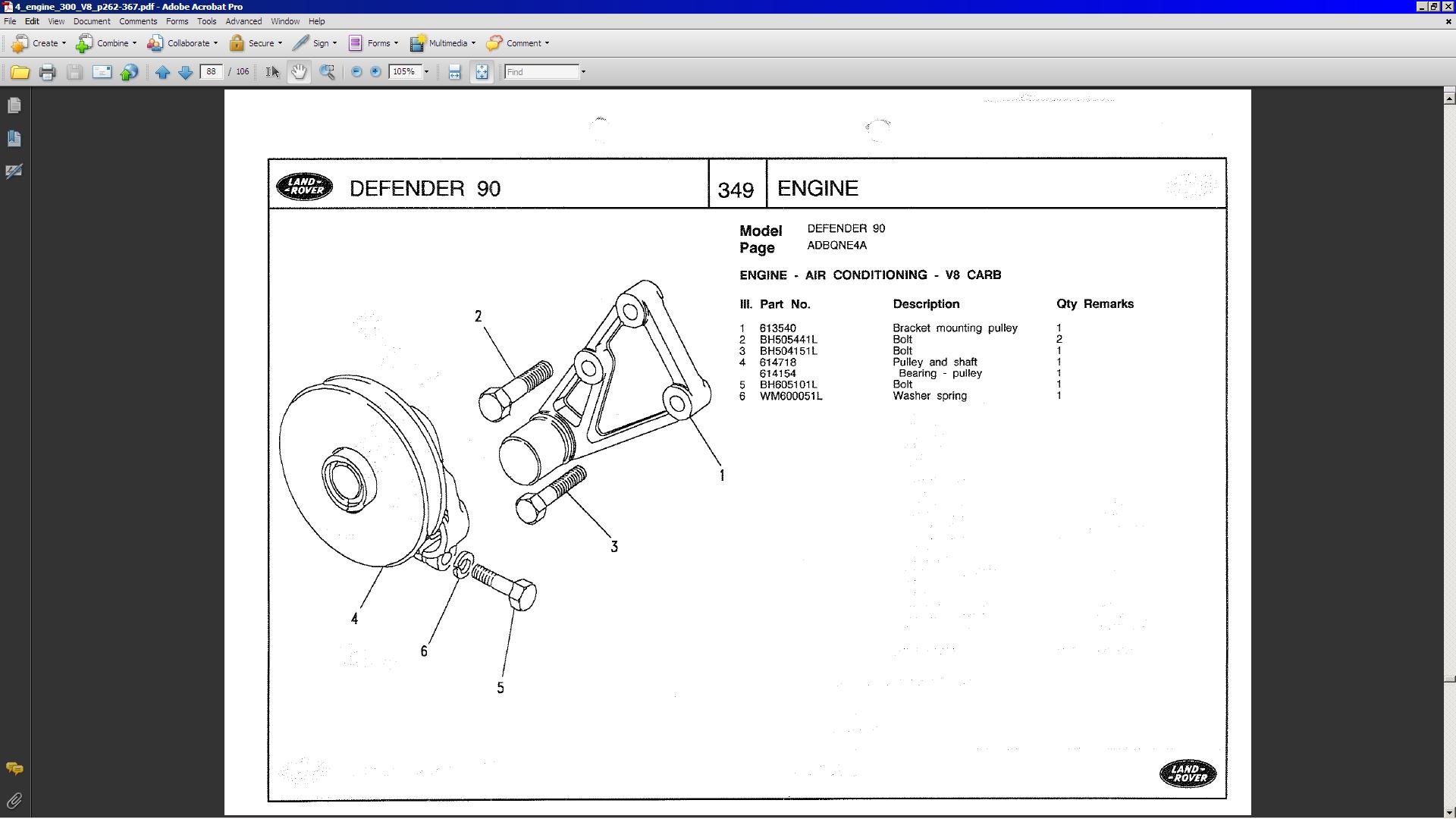

C'est bien une référence Land Rover, mais selon ma doc je comprends que c'est la poulie pour la clim et :
614718 = poulie et arbre
614154 = roulement de poulie ou roulement et poulie.

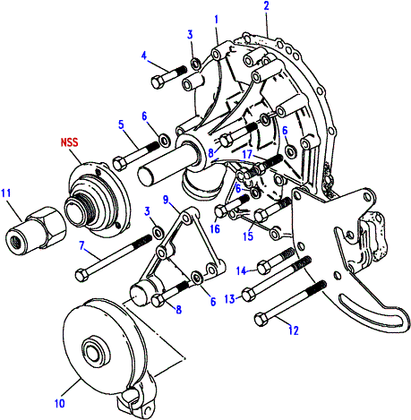

Pas de photo, mais voici ce que j'avais trouvé
10: ERR3562 Pulley-tensioner ancillary drive 1 (à mon avis cette référence est incorrecte- çane correspond pas à la pièce que je dois remplacer)
10: ERR3767 Also serviced as part of a kit,Pulley-tensioner ancillary drive 1
10: 614718 Also serviced as part of a kit,Pulley-tensioner ancillary drive 1

voilà mon info :

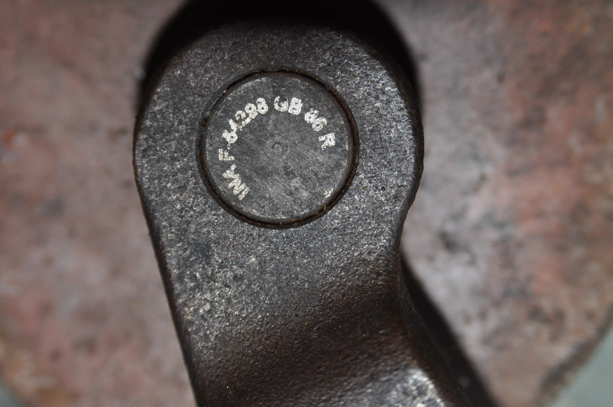

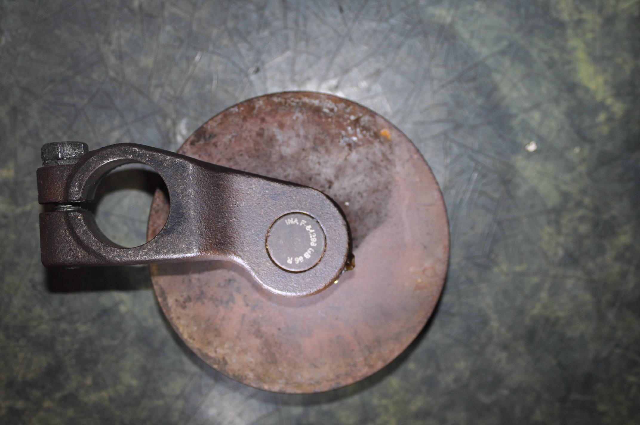

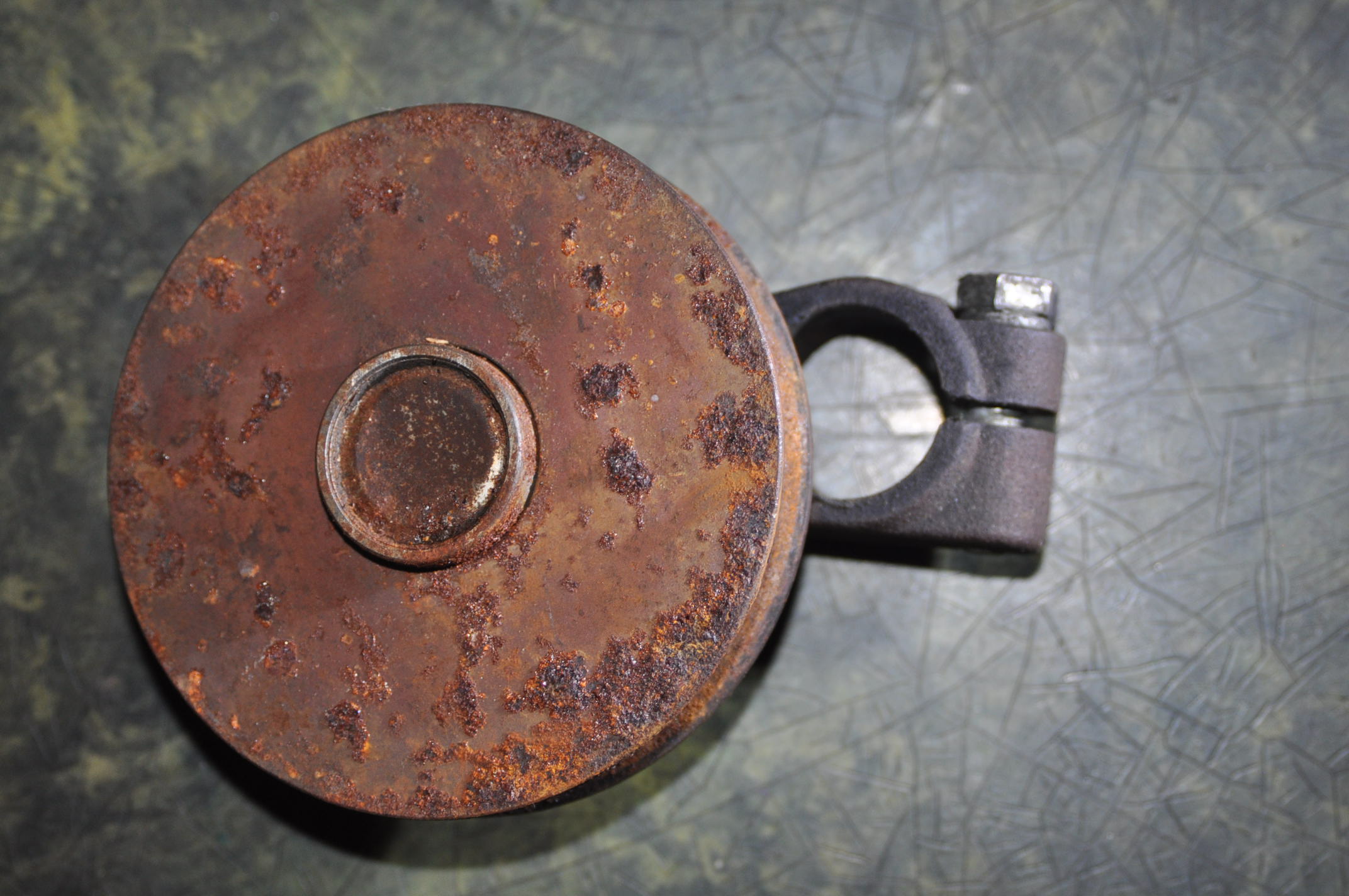

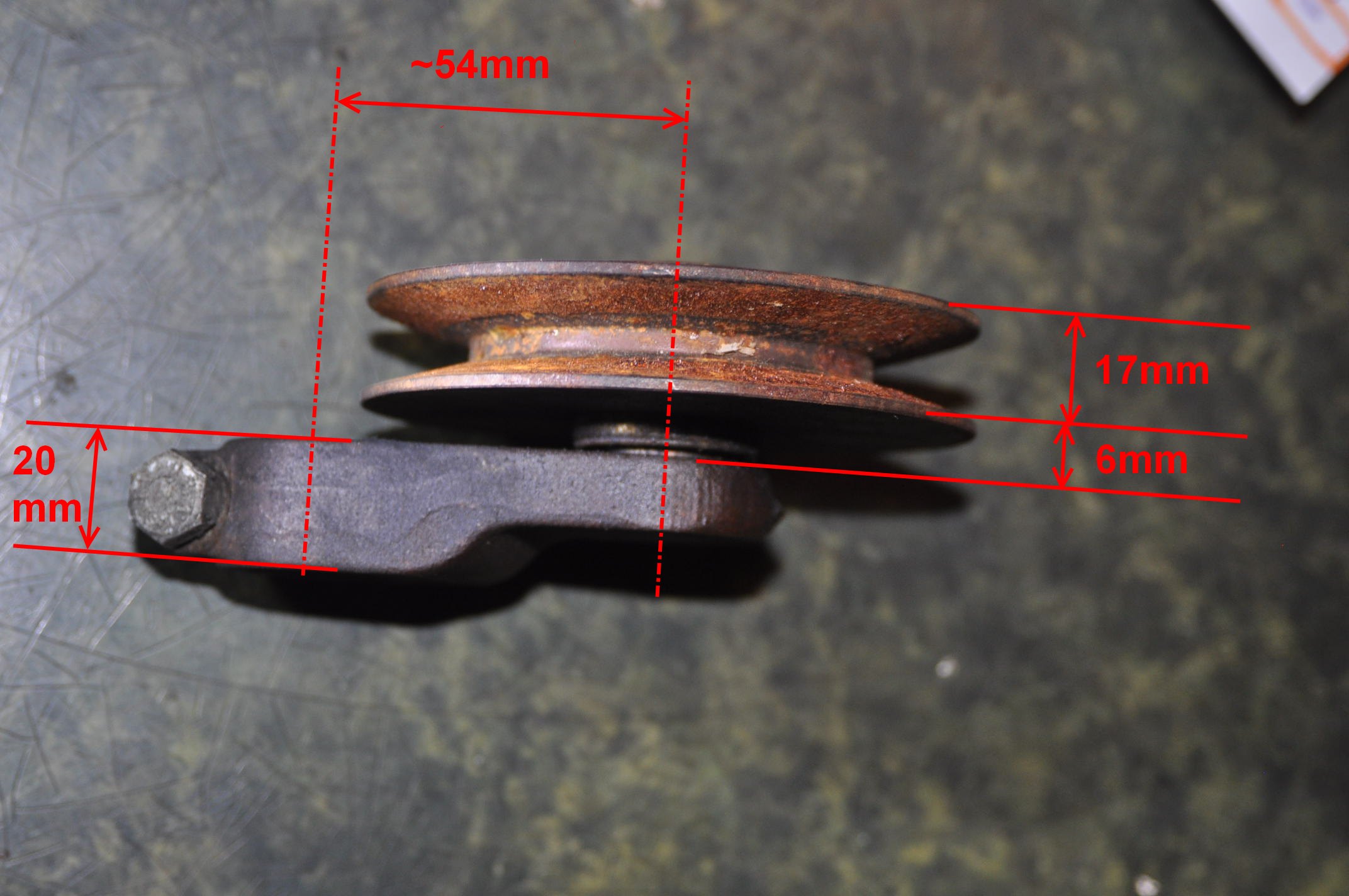

Salut, cela ressemble étrangement au galet tendeur de courroie de climatisation du 200tdi.
1) Trou de fixation = Ø 25mm. Poulie Ø ext = 92mm . Fond de gorge environ Ø 60mm. 2) Un truc écrit dessus que seul le FBI peut interpréter: INA F 54288 GB 86R 3) Quelques cotes: 4) De face, malgré les apparences ce galet à moins de 12000km. Vis de 13 pour le bridage. NB: Les cotes n'ont pas été prises avec une très grande précision, mais pourront l'être si nécessaire.

Ben voilà, c'est peut être bien la référence du roulement ou de l'ensemble fabriqué par INA, grand fabricant de galets devant l'éternel.LØLØ a écrit : 2) Un truc écrit dessus que seul le FBI peut interpréter: INA F 54288 GB 86R
