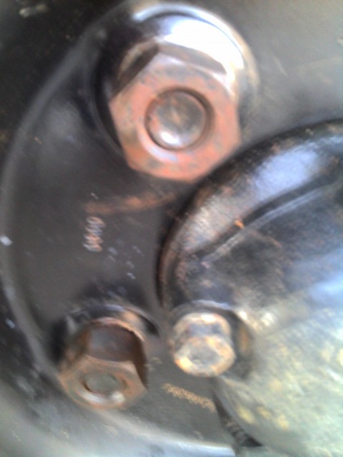

5
Bougnat-110 a écrit :Il "manque" en effet...0,5mm, mais ça fait une bonne semaine que je roule avec : RAS.
0,5mm??? ne serait-ce pas plutôt 5mm qu'il manquerait réellement??
ou aurais-je un problème visuel ?
Dans ce cas, ne vaudrait-il pas mieux changer de jantes ou remplacer les gonjons par des plus longs? pour une question de SECURITE.....même avec votre théorie des 2 premiers filés.....et du coup de peinture rajouté...... :sm11:
perso, je changerai de jantes....un désserrage sur route, cela peut toujours arriver...........pas inconscient à ce point pour prendre un tel risque même à 90km/h......
libre à vous de vous retrouver dans un fossé, mais seul de préférence..... sur une route ouverte à la circulation...
je préfére de trés loin....ce serrage là...avec 5mm de goujou en plus....
Modifié en dernier par cipixess le 23/01/2012 10:02, modifié 1 fois.
