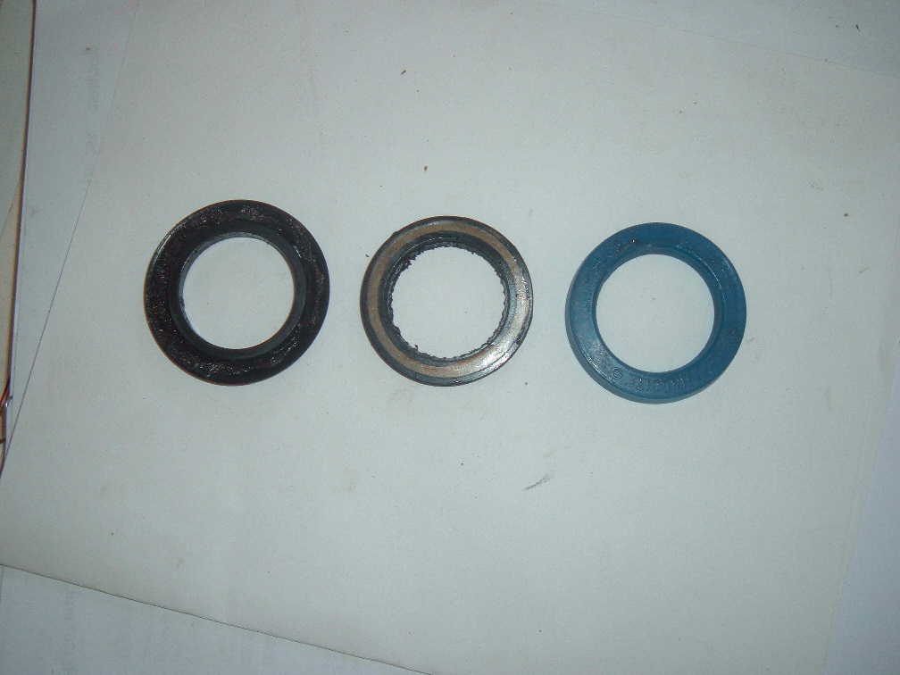

Si mes souvenirs sont bons, dans le kit il y a un deux joints et une rondelle. Idée à la con : on peut p-e inverser l'ordre de montage pour déplacer la lèvre sur l'arbre ?
non, il y a un spi (bleu), une sorte de rondelle metallique avec une levre en caoutchou et le circlips (et le cache poussiere a la fin)
je ne pense pas qu on puisse intervertir, les fonctions ne doivent pas etre les memes
au milieu la rondelle avec la levre. c est un joint mais je pense qu il a une fonction anti extrusion
Le spi bleu, est un spi héspécial, "fortes pressions hydrauliques", résistant à la Dextron. Il ne faut pas lui changer de place et on ne peut le remplacer par un autre joint, sauf s'il a les mêmes caractéristiques.
Le oinj en métal, sert en effet à maintenir le bleu en place. Le cache poussière, ben, c'est un cache poussière.
