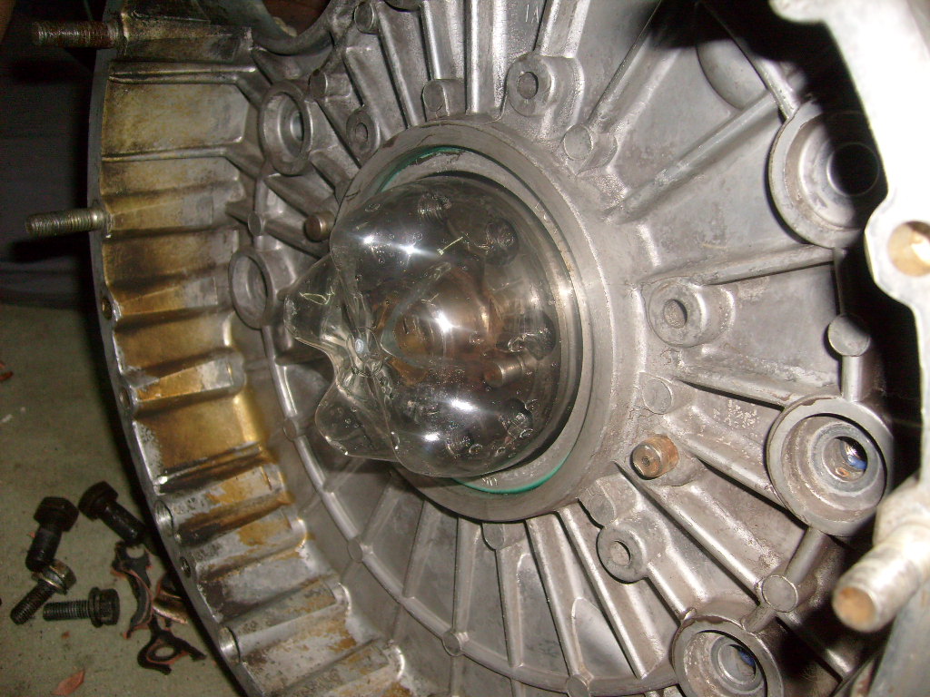

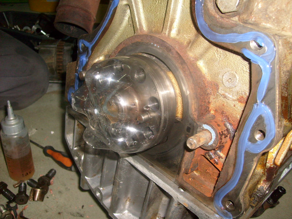

Au remontage des pièces impossible de mettre la main sur le truc qui sert à placer le joint "inversé"sur le carter d'embrayage / vilo ... Si on ne prend pas de précaution on abîme et retourne le joint .... Le cul d'une bouteille de coca d' 1,5L est conique et entre pile poil dans le vilo ... pour le reste avec un filet d'huile et zouuuu ........

Merci pour l'astuce.

Je confirme !! beaucoup plus facile qu'avec le morceau de plastoc fourni avec le spie neuf !!
( ceci est valable pour tous les moteurs a partir du 5paliers !!)
