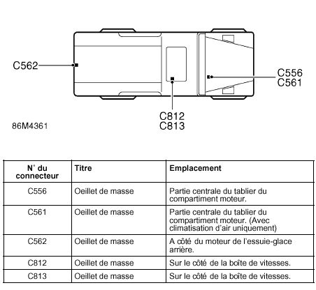

Je ne trouve pas l’œillet de masse référencé C556 sur le schéma ci-joint (partie centrale tablier du compartiment moteur)
Bonnes fêtes à tous
Emplacement des points de masse sur un Def 300 tdi

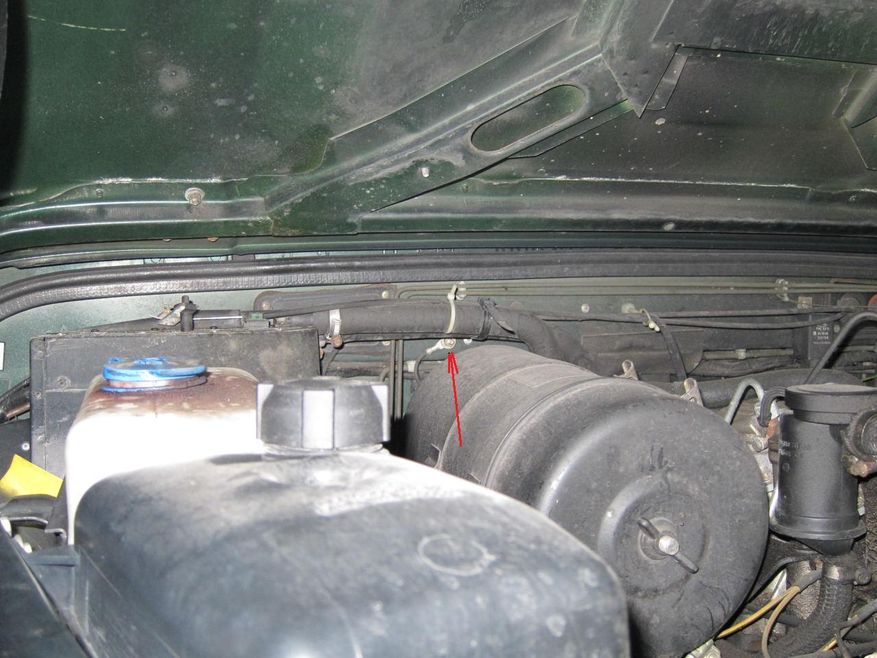

Regarde la photo, flèche rouge.
Re: Emplacement des points de masse sur un Def 300 tdi
Génial, merci The Pater.
