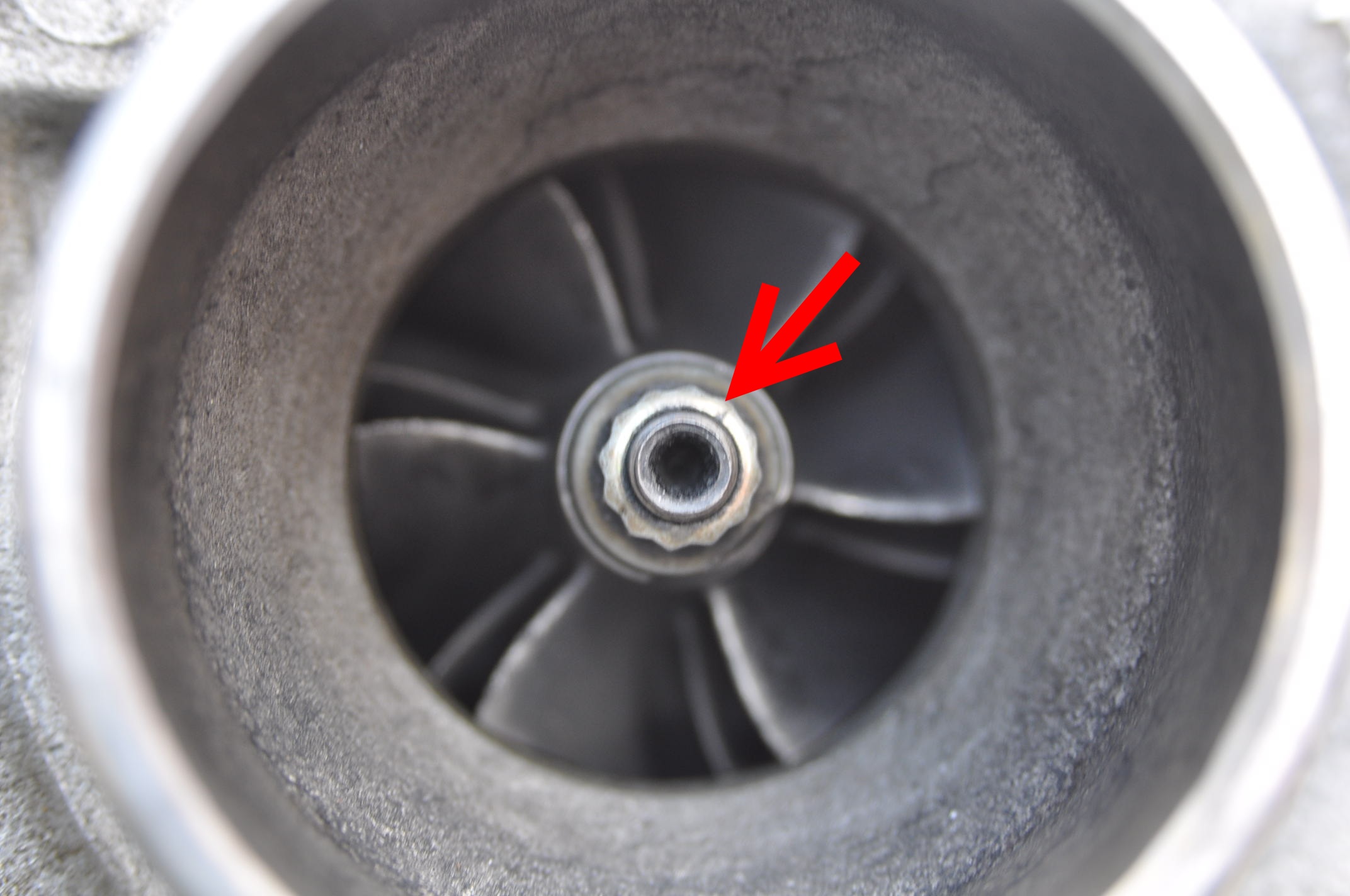

Salut, très très dur, a cause de l'équilibrage de la turbine à 120000tr/mn voir plus . Il faut enlever quelques micro grammes sur l'écrou du centre. Un appareil pour t'emmener à cette vitesse la turbine et repérer l'endroit où il faut gratter la matière pour l'équilibragetönö a écrit :Salut à tous
