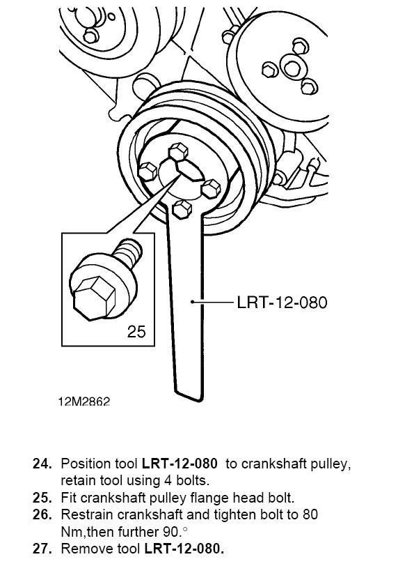

Je suis à la recherche d'un outil Land Rover, je suis en cours de changement de mon corroie de distribution et malgré tout le efforts pour débloquer les vis de la polie du vilo il ne bouge pas.......je voulait pas laisser un bras chez Distri pour l'outillage.

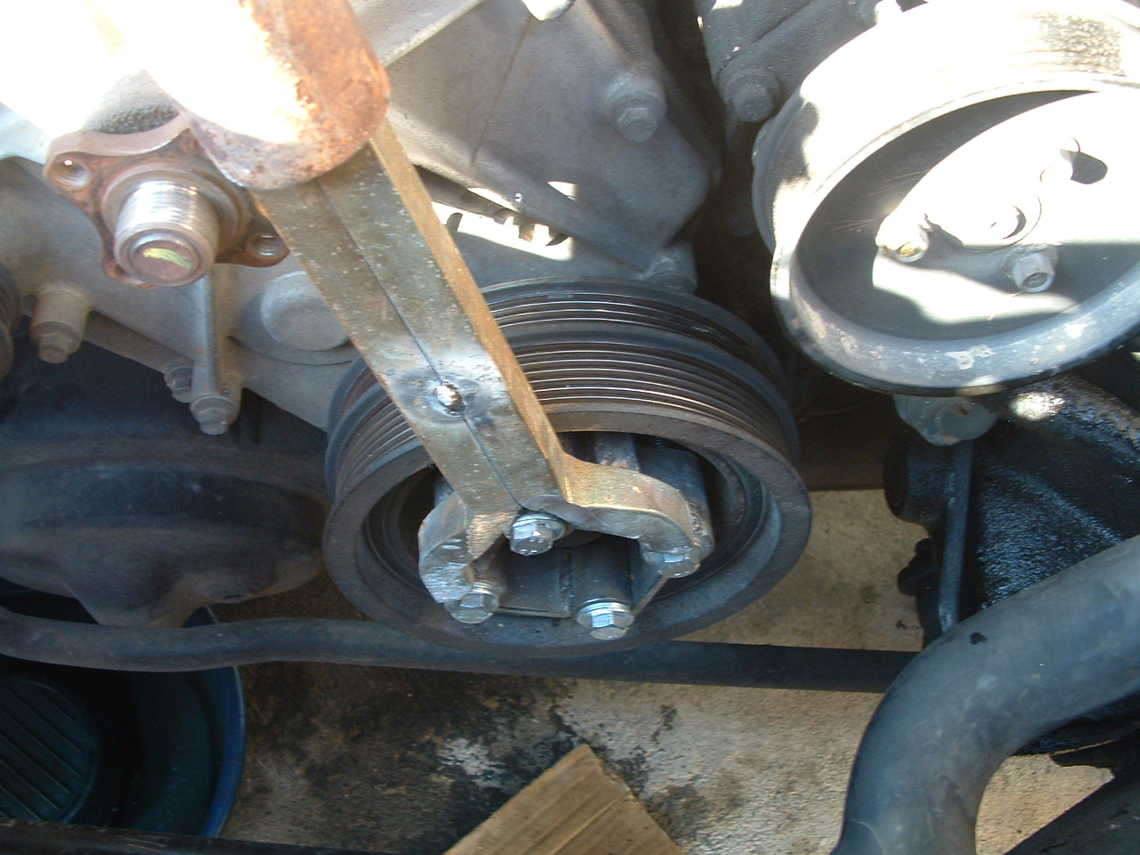

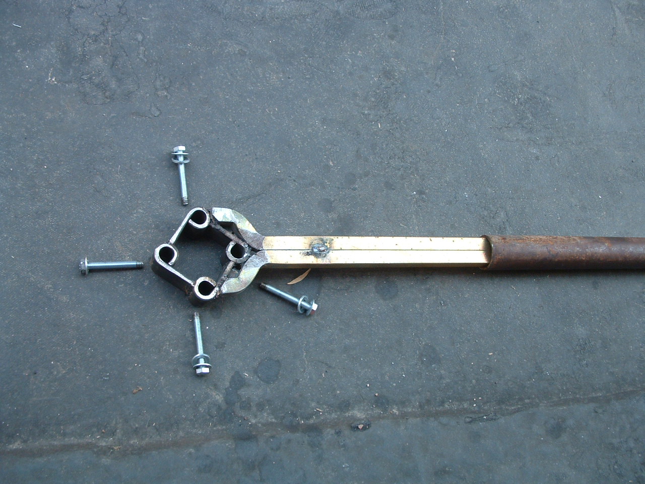

trouves toi un poste à soudure 4 gonds de volets de la ferraille et un long bout de tube type arbre de transmission fichu et......le tour est joué
et .....tu préserves ton portefeuille
tu peux aussi faire reposer le levier au sol par rapport aux photos ou il faut être deux pour la manip.

La par-contre je pense que ces comme si j'avais gagné au Loto, super idée, j’essaierai de faire l'outil avec cette versionsalut,
