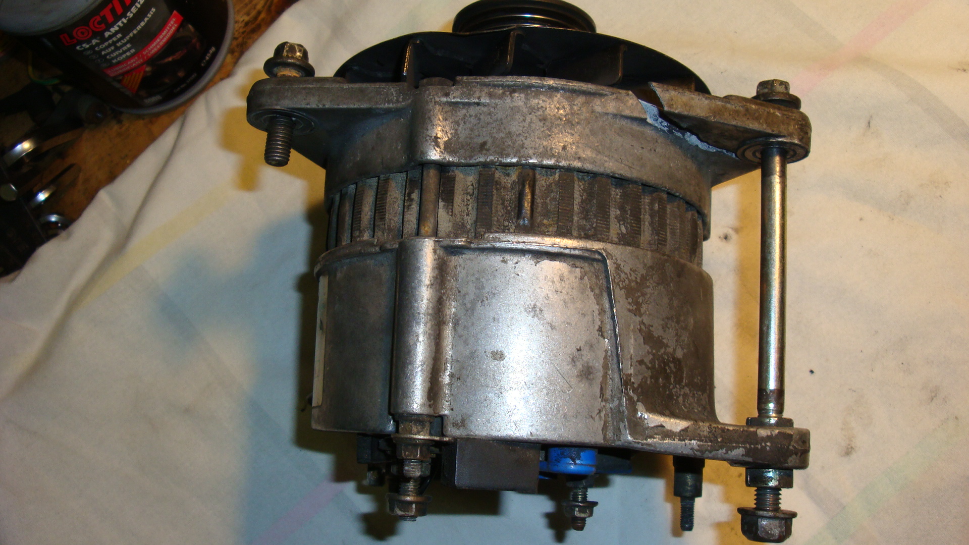

J'ai une fixation de mon alternateur qui s'est cassée.
Quelqu'un peut il me confirmer que l'alternateur n'est fixé que sur 2 points ;
- En partie haute un boulon traversant diamètre M8
- en partie basse une vis diamètre M8 (coté poulie)
Re: Fixation alternateur sur Def 110 300Tdi (1997)&ççè
Re bonjour

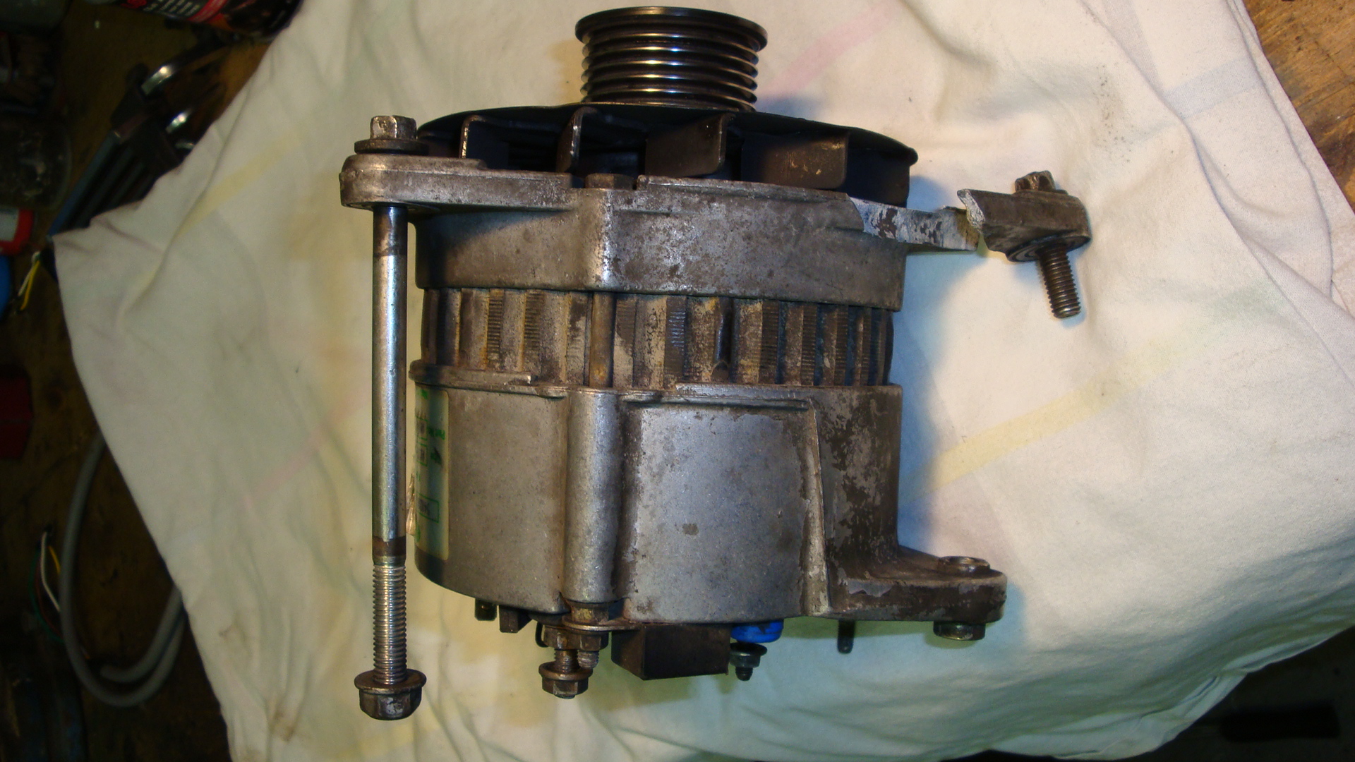

Je viens de comprendre pourquoi la fixation à cassée.
L'alternateur était monté la tête en bas . la 3éme fixation n'était pas utilisée, d'où maintien par les 2 points avant.
Comparer les deux photos, et la position des vis!!!! Et dire que ce montage est l'oeuvre d'un professionnel du 4x4! Bravo
(j'ai la facture de l'ancien proprio entre les mains)

La grande vis en haut, mais prise sur une seule oreille de l'alternateur ( il aurait fallu tourner l'alternateur d'un demi tour!)
la petite vis en bas sur la deuxième oreille. La troisième oreille étant en bas et ne servant à rien.
Donc, en résumé l'alternateur ne tenait que par sa face avant. Vu la tension de la courroie, il devait travailler légèrement de biais et a fini par céder. Ce montage pourrait expliquer le couinement intempestif de ma courroie!
IL ne me reste plus qu'a commander un autre alternateur.
Jusque là tout va bienLØLØ a écrit :Salut,
Il n'y a que deux vis pour l'alternateur, une longue et une courte.
Oui, il était mal monté.LØLØ a écrit :La question est:
L'alternateur a été mal monté parce que justement il avait une patte cassée?
Ou bien l'alternateur a une patte cassé parce qu'il avait été mal monté?
