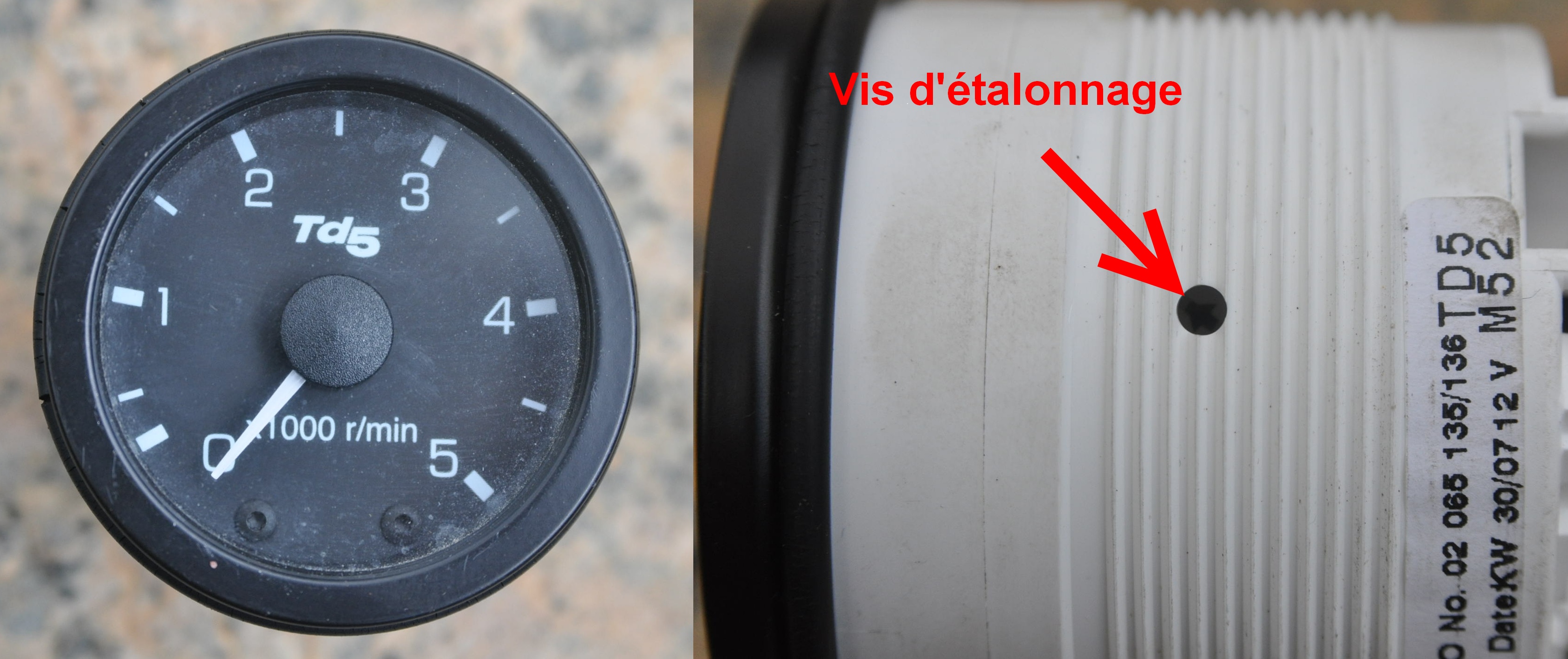

Salut, oui, les comptes tours peuvent être étalonné sur les def, qu'ils soient d'origines ou pas.

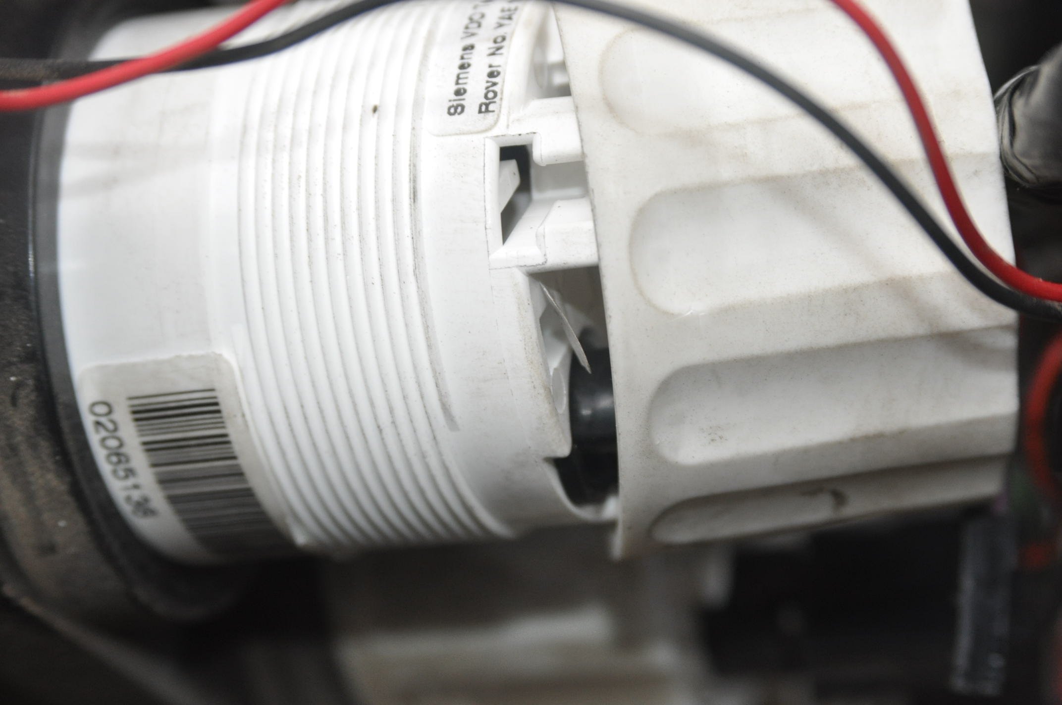

Si tu connaissais ton régime de ralenti avant le changement d'alternateur, tu te remets au même nombre de tours avec la petite vis sur le coté.
Cette vis est cachée par la bague de maintien.

LØLØ a écrit :Salut, oui, les comptes tours peuvent être étalonné sur les def, qu'ils soient d'origines ou pas.
Merci, c'est bon à savoir.
