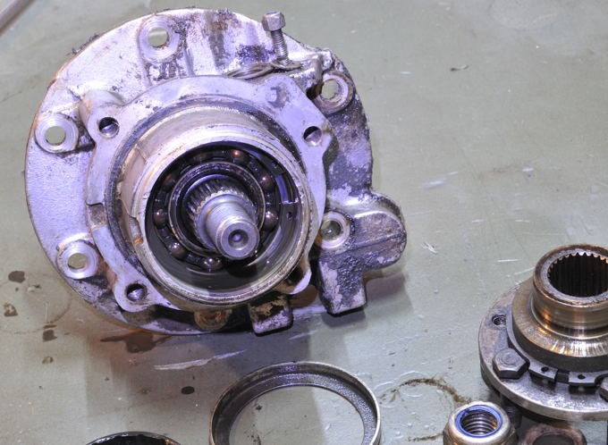

vu le kilométrage moyen de ton disco, tu peux avoir du jeu juste dans les ( ou l'un) roulements des arbres d'entrée et (ou) sortie de BT (ils sont planqués derrière les mains meuneuses où se fixent les arbres de transmission) Ils ont l'avantage de se remplacer sans tomber les boites (sur les photos le carter est déposé mais c'est possible sans) A+
