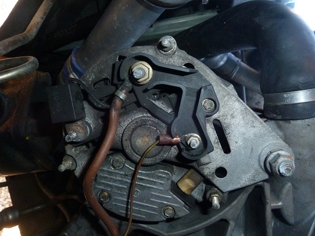

je suis une nouille peut etre mais je trouve pas la borne W de l'alternateur si quelqu'un peu m'aider et me dire ou elle ce trouve ou si il faut faire la modif sur celui là!

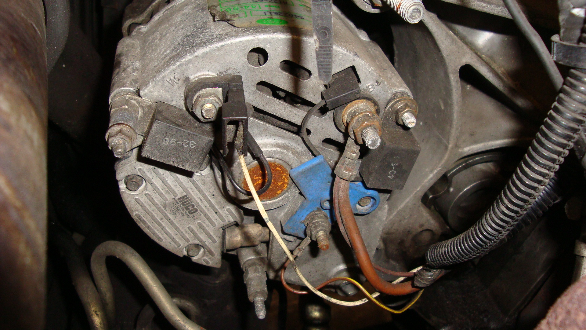

Effectivement, sur ton alternateur on ne voit pas la borne W;
Regardes sur la photo ci jointe (W/ branchement fil blanc)

merci pour ta photo , on dirai que mon relai est monté sur la borne W et du coup on voit pas la lettre , ton relai est monté sur une vis du carter je vais verifier ça demain , sinon je sais pas!

c'est pas un relais mais un condensateur d'antiparasitage, normalement monté entre le carter de l'alternateur (à la masse) et un plot prévu pour qui n'est pas la bonne W.
Je pense que ton alternateur n'est pas équipé d'une borne W.
