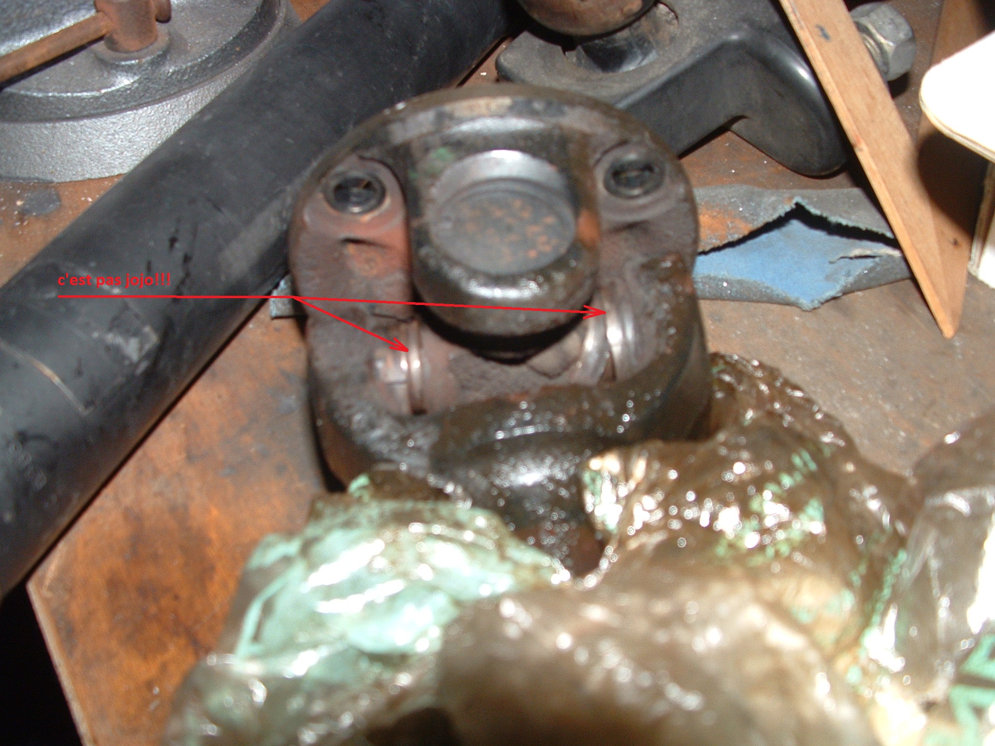

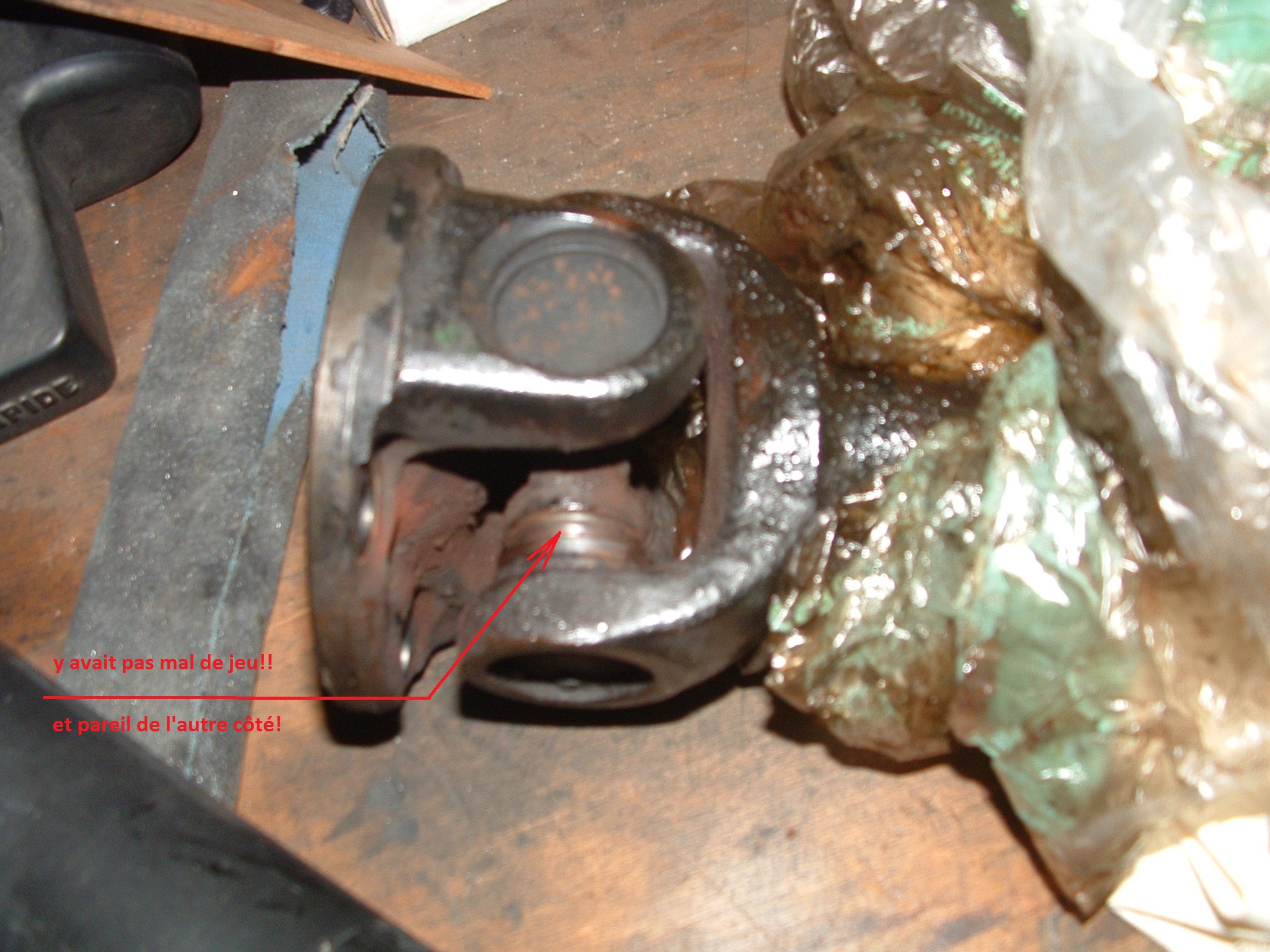

bon je le demonte et je le verifie comment pour voir si il est mort ??
Re: vibrations
Tu bouges l'articulation dans tous les sens, ca doit bouger facilement à la main (sans outils) jusqu'aux butées.
