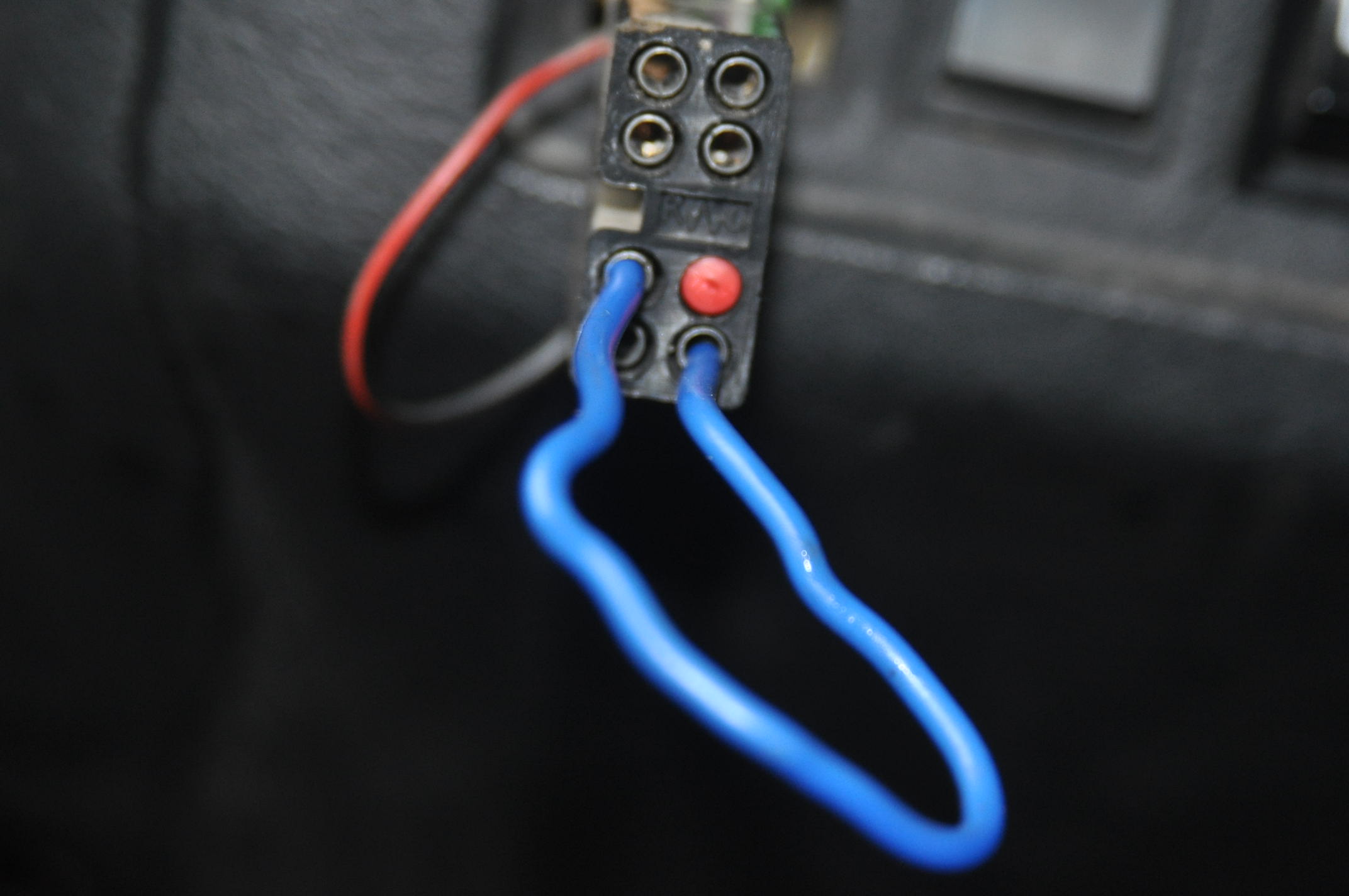

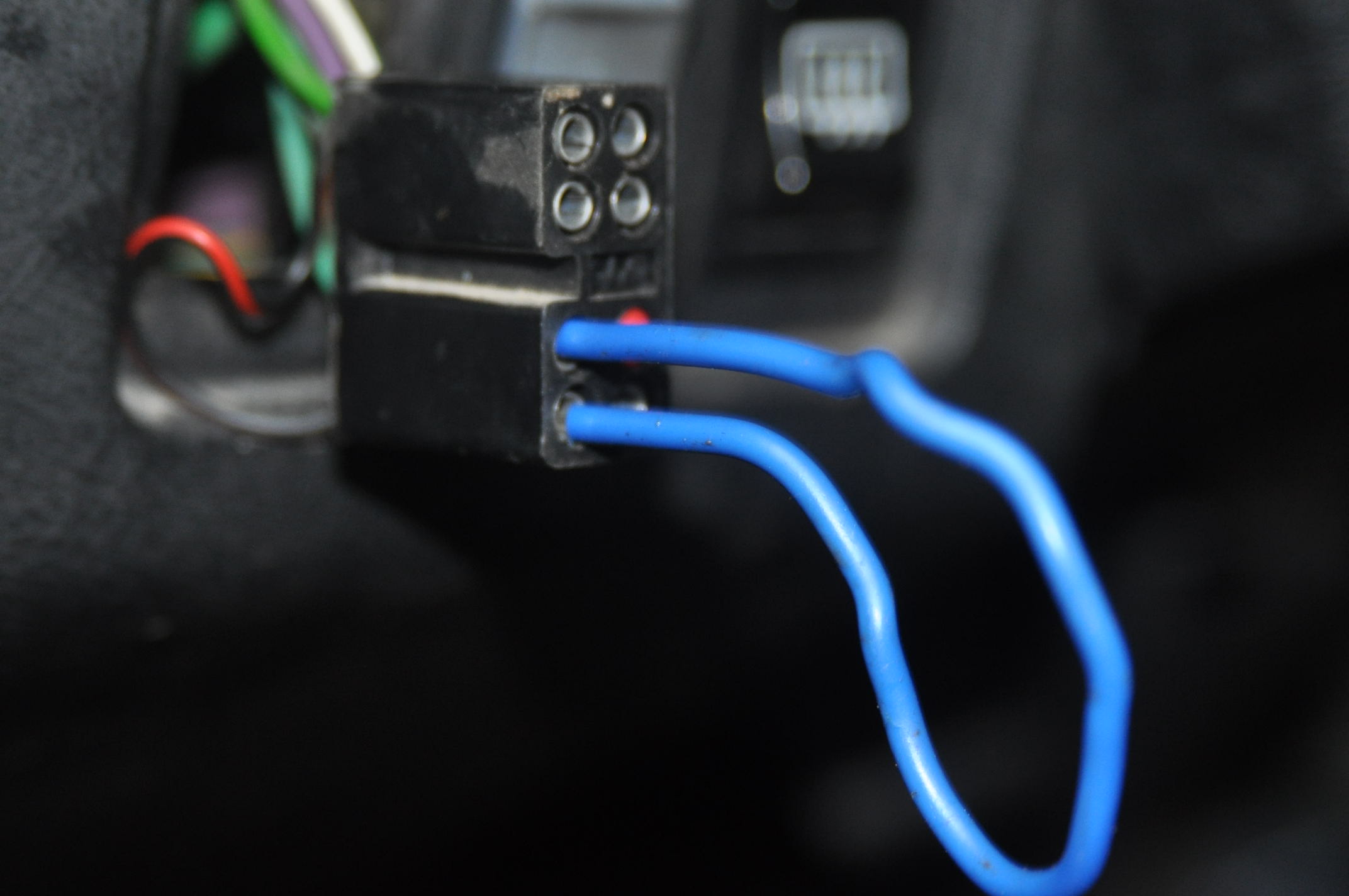

Pas clair tout ça :|
Test 14 et 15 avec et sans le bouton de warning, les clignotants marchent.
Je ne comprends pas ta phrase.
Les tests se font sans le bouton Warning. Ou alors voulais tu dire avec et sans le contact au neiman.
Test 14) tu alimentes directement le circuit des clignotants avec la clef de contact en position marche.
Test 15) tu alimentes directement le circuit des clignotants quelque soit la position de la clef.
Dans les deux cas le test se fait sans le bouton. Dans les deux cas si les clignotants fonctionnent normalement, ce n'est pas la centrale; ni le commodo; ni les feux.
j'ai 2 boutons warning, avec 1 les warning marchent, avec l'autre pas.
Clairement, l'un des boutons a un défaut ou ne correspond pas au câblage.

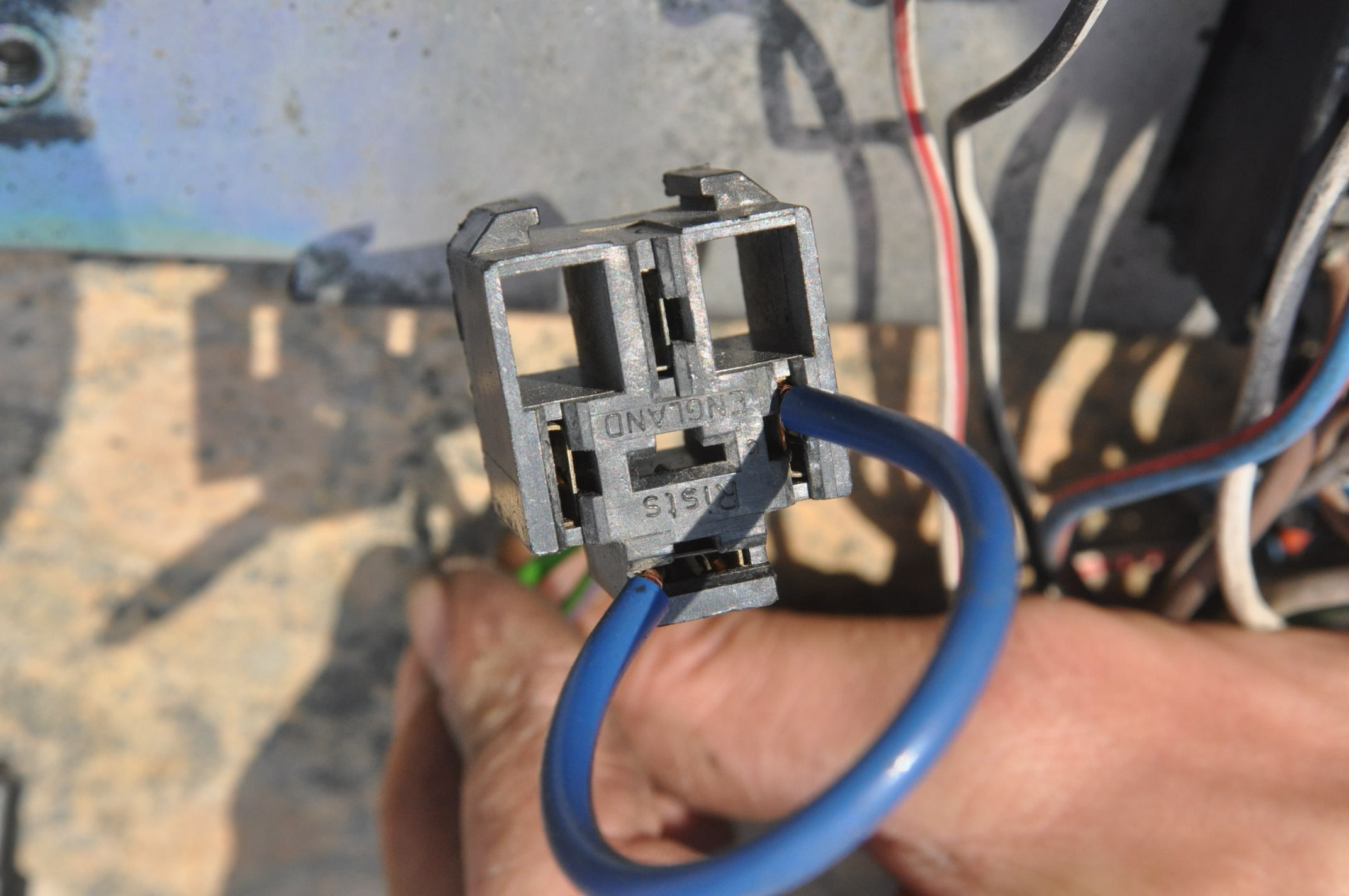

Test 17 sur la connexion de la centrale, aucun clignotant fixe.
Ça il y a quelque chose de pas normale.
Pour faire le test 17):
Il te faut, soit le fil utilisé pour le test 14) en place ou le bouton des warnings et le fil sur le support de la centrale qui réalise la liaison 85 à 87 . Dans ce cas tu dois avoir les clignotants allumés au fixe, en fonction de la position du levier de commodo choisie. Surtout si tu nous dis qu'avec l'un des boutons de warning cela fonctionne, est-ce le cas maintenant ?

Refais les tests avec les shunts, élimines le bouton warning qui ne fonctionne pas. Prends des notes précises en fonction des différents tests et tiens nous au courant sans clignotement :wink:

test 17 : les clignotants fonctionnent en fixe.

Test du commodo comme sur la photo de lolo, apparement pas de jus apres contact.
Voila ou j'en suis;je vais peut-etre aller voir un electricien automobile car la je ne m'en sors pas, mais j'ai peur de la douloureuse.
Suis toujours preneur d'une bonne idée.
Merci, christophe
Re: probleme clignotant defender 200 tdi
christopheh03 a écrit : Test du commodo comme sur la photo de lolo, apparement pas de jus apres contact.
Ce n'est pas vraiment un +12V après contact, mais l'arrivé du 12V cadencé au rythme de la centrale.
Oh! Ben non alors! :(
On va bien finir par trouvé. :D
L'état du support de la centrale clignotante, ou peut-être un élément dessoudé dans la centrale elle même.
Mets le contact, mets le levier de clignotant en position gauche ou droite et donnes des pichenettes sur la centrale, voir si il y a une activation?
