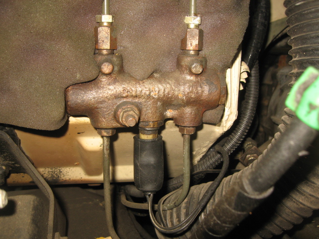

Un problème de réducteur de pression (PRV) ?

Une question, c'est un 110 ou un 90 ?
Où est le capteur de défaut de liquide de frein, sur le bocal de liquide de frein ou au bas du tablier ?
As tu ça ? Est-ce que le défaut liquide s'allume quand tu le simules manuellement, ou avec un bout de fil, c'est selon selon le type que tu as.

Le mien est un 90 2OOtdi Trophy le capteur de niveau est sur le bocal et il fonctionne bien.
Mon PRV est sur le longeron avant droit il n'a pas le capteur de la photo de lolo.
