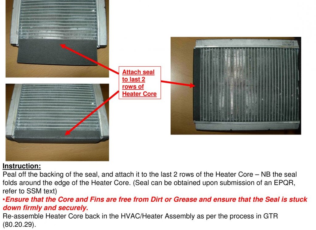

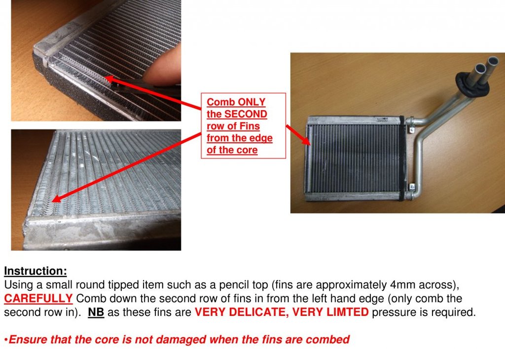

hello ! le DEF TD4 a un défaut connu : son chauffage bi-zone, trop chaud à gauche et trop froid à droite et pas les volets pour réguler tout ça
une modif existe (issue du GTR - merci Dadou17 d'en face) elle consiste à obstruer une partie du faisceau de l'échangeur eau/air
mais cela nécessite de démonter la planche pour arriver jusque là ... un vaste chantier :| dans lequel j'hésite à me lancer sachant que personne n'a réellement dit que le modif du faisceau de l'échangeur était probante :roll:

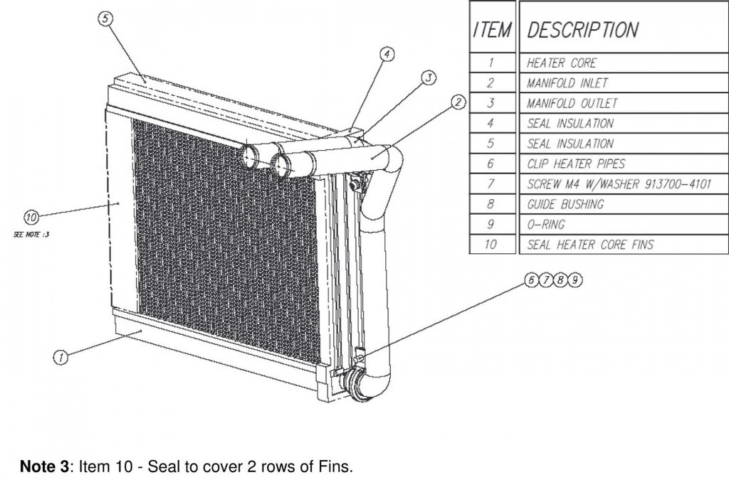

Et concernant le déséquilibre de chauffage, et le correctif que tu montres en photos, il a fait l'objet d'une action de service chez LR : SSM39653 - Defender 07MY onwards Heater Temperature Imbalance (LHD only).

ça veut dire qu'il le font gratuitement en concessions LR ?

Bougnat-110 a écrit :Salut Duck,
Je ne sais pas, je n'ai jamais pensé à le leur demander. Quand ma femme a trop froid en passagère elle met le siège chauffant :mrgreen:
Mais à l'occasion, j'appellerai l'atelier pour savoir si c'est pris en charge.
