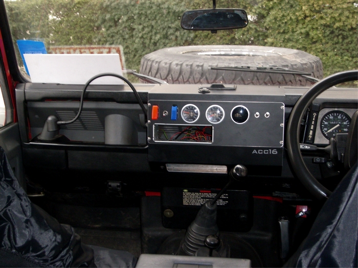

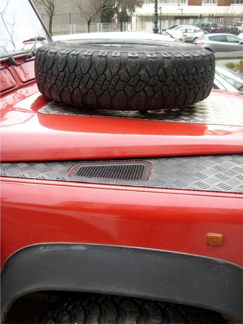

Pour en revenir à mon 110 ( conduite à droite) je lui ai payé une base de console de chez ACC16 ( sur mesure et à la demande de ce que l'ont veux) et en plus modulable si dans le futur vous voulez continuer les améliorations et un support de roue sur capot( produit bien ; mais prévoir un peux de temps pour le perçage...)
ACC16 un gars qui ce plis en quatre pour vous et qui à des idées et conseilles.
Alors aller sur son site ( surtout ) les 3D maison.
Petit exemple pour mon 110 :
et
Si vous avez des idées pour votre land ; téléphoner lui il vous fera une maquette de ce que vous voulez ; avec des prix très compétitif.

ma console sur le V8...
gadou
Messages : 105
Enregistré le : 28/11/2011 12:37
Re: Une personne à être connu... pour info
Message non lu par gadou »
:D Bonjour POLAK j'ai eu une hésitation en ce qui concerne ta console et celle que j'ai pris.
Du travail bien fait non ?.
Ergonomique...

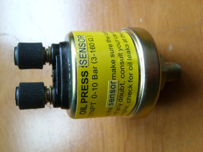

Je vois que tu à plusieurs mano ; si tu à une pression d'huile ; tu la mise où ? la sonde.
Au filtre à huile ou ailleurs ?.
J'ai posé justement quelques questions sur le forum sur cette sonde.
Apparemment c'est une 10/100 de filetage et certaine personne me conseil de la monté sur du 1/8 ? avant de la mettre au filtre à huile ou ailleurs.
Ensuite ; deux plot :
1- G ( ou normalement le +12 Volt va au mano et 1 - WK qui va à la masse.
Ma question est de savoir si je peux garder le fil d'origine qui va au tableau de bord ( loupiote rouge) et mettre le dit fil qui va au mano ensemble sans faire "sauter"
la sonde.
A tu une expérience là dessus ?.
Certains me dissent pas de problème et d'autre me dissent pas question.
Donc je reste là et me :shock: gratte la tête.
Cordialand et bone route
gadou
Je te laisse une photo de cette sonde :
