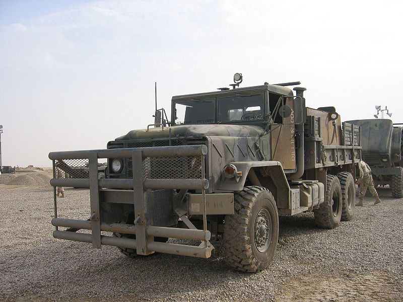

en cas de choc il faut un fusible ! sur les plates il y a une chronologie de déformation programmée des structures de l'avant vers l'arrière avec la cellule habitacle plus solide que le reste ... pour absorber un choc il faut dissiper l'énergie en déformant les pièces : le trop rigide c'est pas bon surtout quand c'est placé tout à l'avant
et si le pare-chocs est infiniment plus rigide que ce qu'il y a derrière ... c'est là que ça pliera et ça coutera plus cher
mieux vaut plier le pare-choc et un coin d'aile que tout repousser 1m plus loin
m'enfin c'est mon avis et mon pare-choc d'origine me va bien ...

On le comprend bien en voyant le montage de certains pare-buffles :def110sws2007 a écrit : en cas de choc il faut un fusible !

quoi que les militaires sont pas connus pour faire dans la finesse coté fusibleDef e-Duck a écrit :On le comprend bien en voyant le montage de certains pare-buffles :def110sws2007 a écrit : en cas de choc il faut un fusible !
