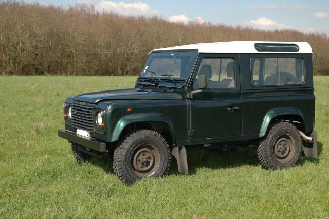

Il n'y a pas un vert Land Rover mais plein de verts différents chez Land Rover.joscout15 a écrit : Voila j'ai un defender 300 tdi avec une peinture verte metal ,
Mon 300 Tdi par exemple est un Epson Green.
Note que la couleur sur la photo est correcte si ton écran est calibré correctement à 6500°K. par défaut les écran sont calibrés à 9000-9500°K, dans donnant une dominante bleu.

oui éffectivement il y a différents vert, tu as une référence inscrite sur ton 300 ? pour savoir Epson Green...

epsom green...

epsom green: reference 961 ou HAF.

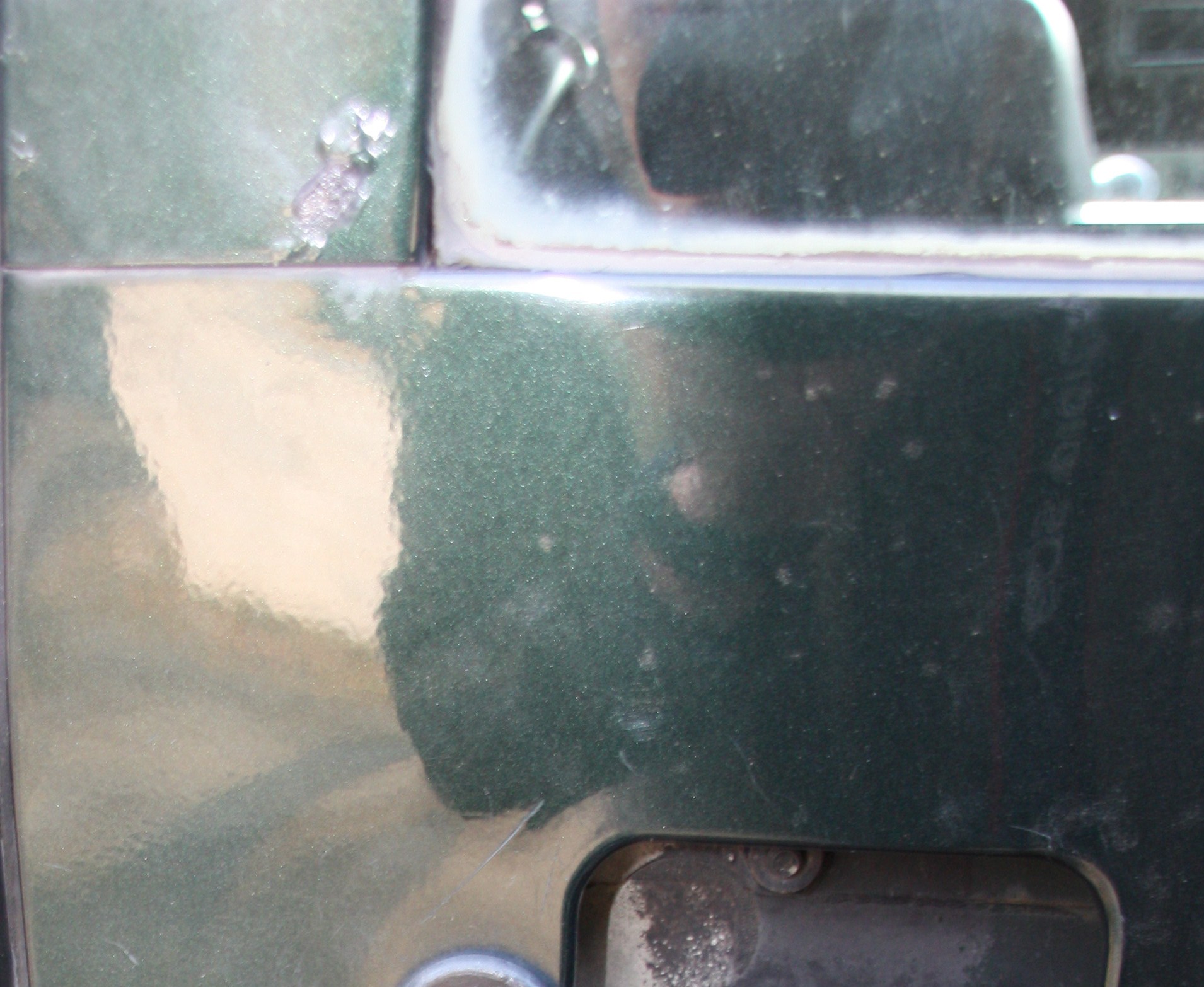

une vue de mon toit

une vue de mon toit

Euh... La il y a du taf quand même...

Elle apparait très bien pour moi......joscout15 a écrit : La photo que tu as deposé n'apparait pas
Rien d'inscrit sur le véhicule.
La photo que tu montres est, comme l’indique hanzo59, un Epson Green.

Tu as raison il suffit d'un mot "vert" pour que la charte des couleurs LR parte dans diverses références. Et même en se concentrant sur les verts les plus sombres, dans la période 1997/1998 tu as les trois références suivantes :
- LRC 617 British Racing Green (NB : il y eu des Defender Soft Top produits dans cette couleur en 1997)
- LRC 570 Coniston Green (1997)
- LRC 961 Epsom Green (1998)
Ce n'était donc pas
