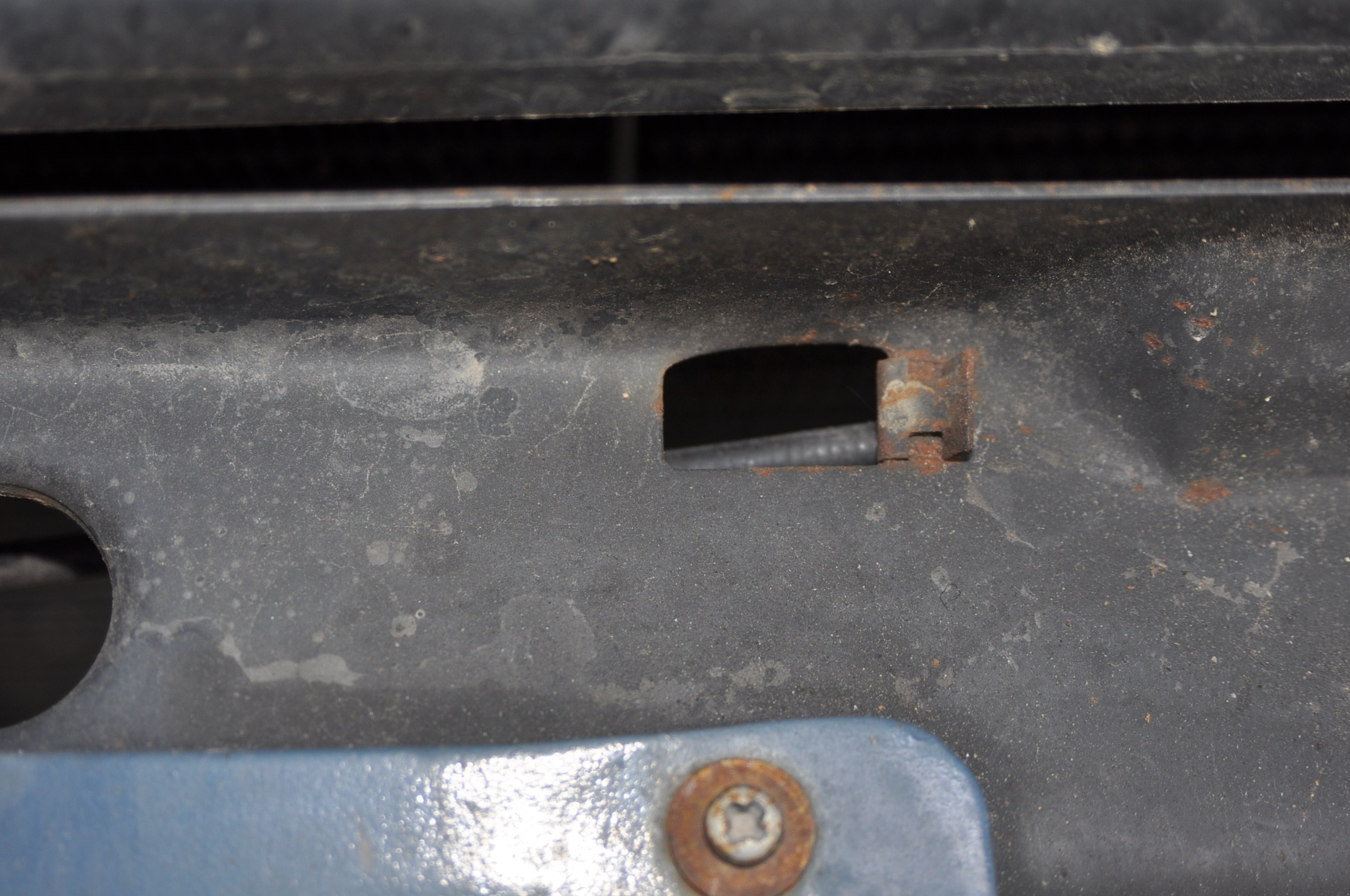

Bonjour,j'ai une galère, on démontant la face avant pour changer la pompe a eau, j'ai du perdre une pièces.Sur la traverse avant du moteur il y a la gâche du capot, j'ai bien mon arrêt de câble , mais je n'est rien qui tiens la gaine ? (pas d’arrêt de gaine) Et dont quand on tire sur le cable de l'habitacle la gaine avance ou recule.J'ai appeler land, il mon envoyer la vue éclaté, mais on trouve pas ? doit y avoir un arrêt de gaine qu'elle parts. Et il possible q'une personne prendre une photo pour voire ce qu'il me manque ? Car même land trouve pas ??? ( freelander 2.5tdi )

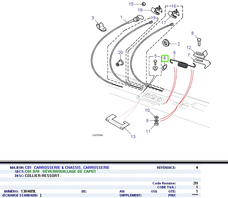

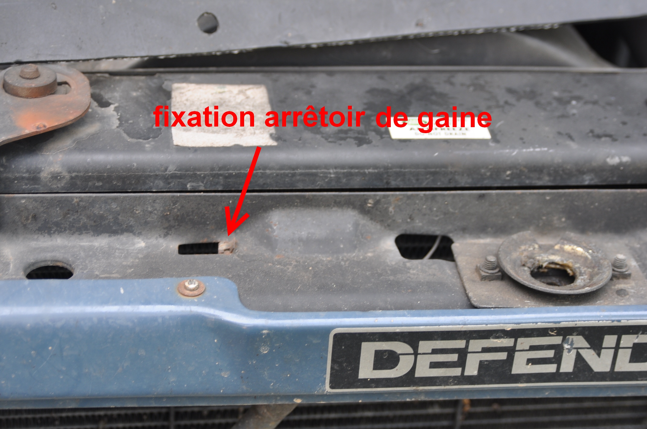

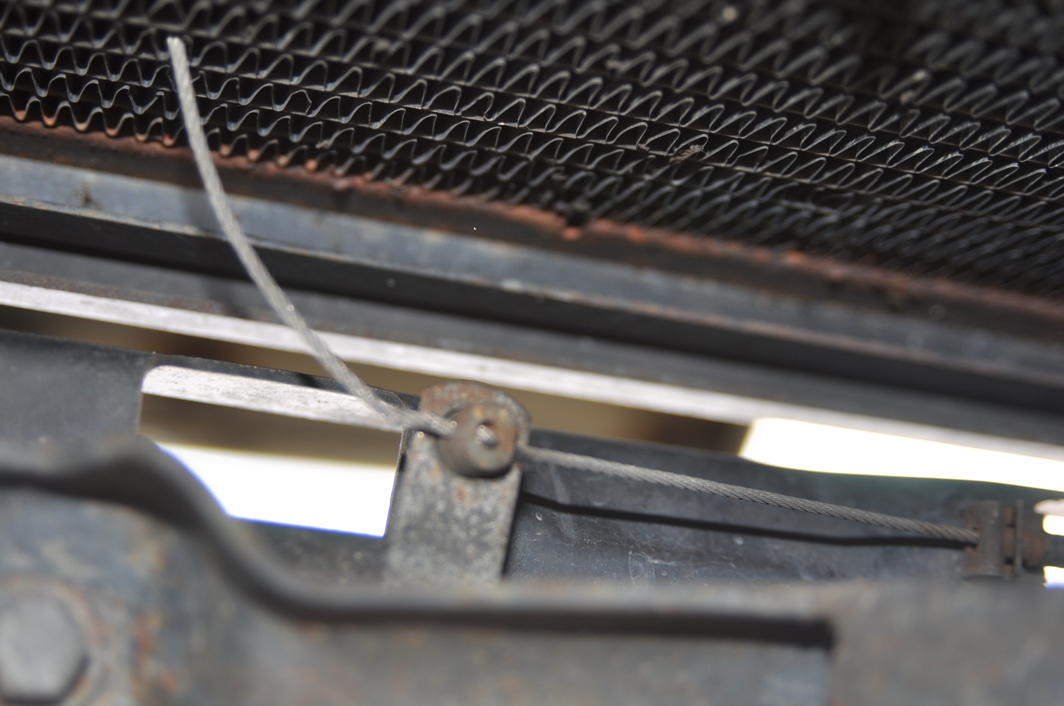

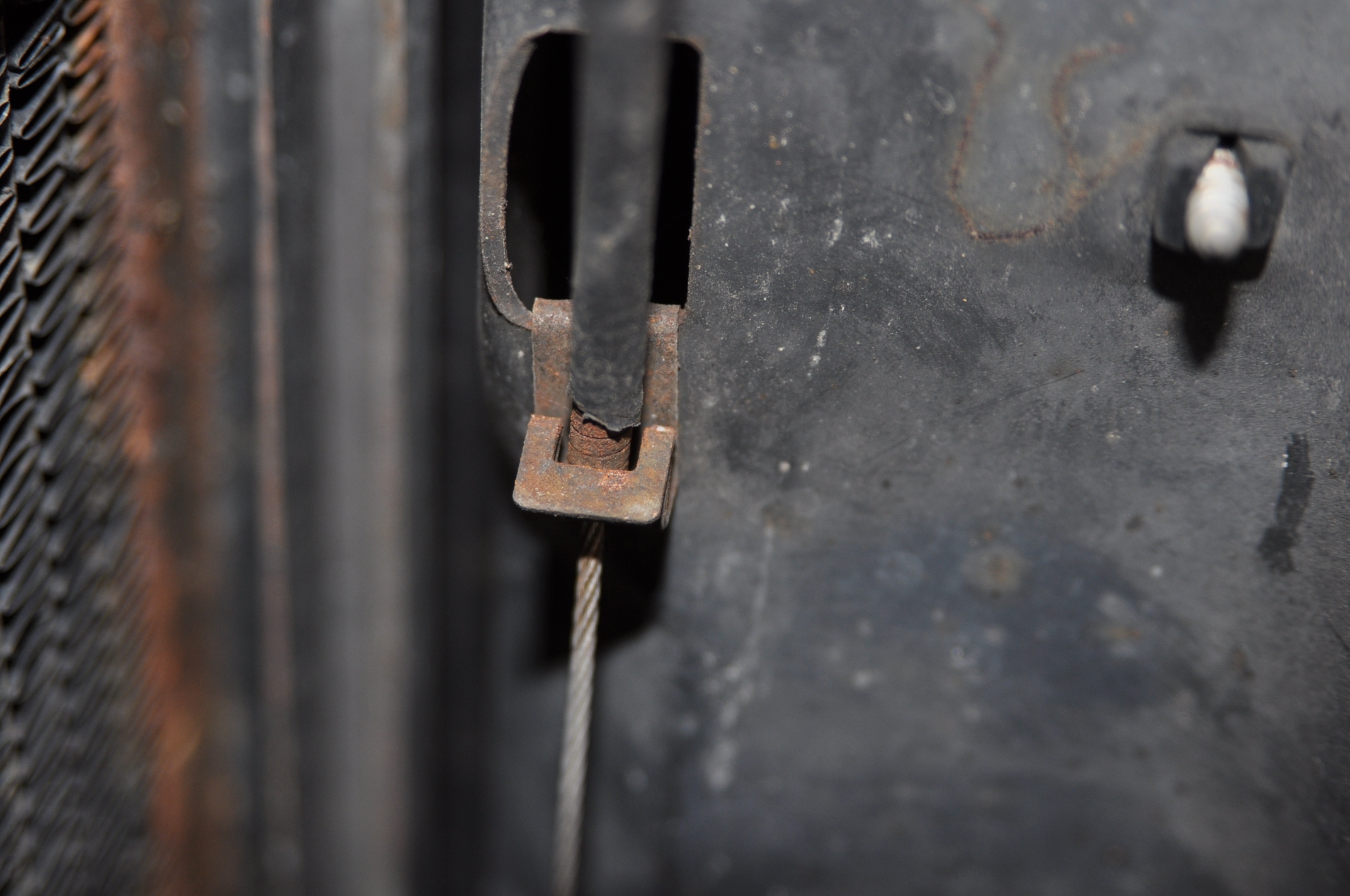

Oui, tu as dû perdre le petit arrêtoir de gaine.
Vue de l'extérieur, c'est une espèce d’agrafe métallique. De plus proche. La gaine arrive derrière calandre dans le flanc d'aile par le coté droit dans le sens de la marche ou sur ta gauche quand tu es devant le land. Puis elle arrive sur son arrêtoir. Ensuite le câble continu tout seul son chemin jusqu'au levier de déverrouillage du mécanisme d'ouverture de capot. Dans la doc constructeur, on dirait qu'il n'y a qu'une pièce susceptible de ressembler à ça. Mais voila, vu le nom qu'ils lui ont donné "collier ressort" et en anglais "spring clip" j'ai un doute. Il faudrait contrôler la façon dont est fixé le ressort repère 6 sur la doc pour être sur. Si il tient avec un clip, c'est pas ça, sinon possible. Il est également possible qu'il soit fourni avec la gaine ? Maintenant que tu sais ce que tu cherches, regardes à l'endroit où tu as bricolé ta distribution. Ou fabrique un truc avec un frein de vélo que tu piques aux mômes. Cela ne pourra être qu'aussi bien voir mieux. Car on voit souvent ces clips prendre du jeu, et ne plus tenir à leur emplacement sur la traverse de capot. Voir aussi peut-être chez rastagraf ou un équivalent.
