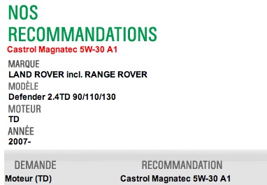

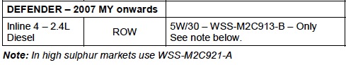

1/ Le manuel d'atelier m'indique ceci :
2/ Sachant de plus que LR recommande Castrol, c'est facile si l'on y tient vraiment de trouver la référence chez Castrol de l'huile qui convient :
CASTROL MAGNATEC 5W-30 A1 Normes et spécifications:API SL, ILSAC GF-3; ACEA A1/B1; Répond aux exigences des normes Ford WSS-M2C913-A, WSS-M2C913-B

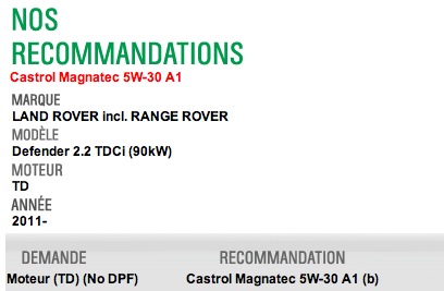

3/ Et c'est la même référence qui sort aussi chez Castrol pour le moteur 2.2 tdci :
4/ Enfin si l'on veut absolument trouver cette huile, sans faire trop d'efforts de recherches, le site Castrol permet de visualiser à partir d'une commune les points de vente alentour.

The Pater a écrit : Autre point : Ton manuel d'atelier date de quand ?
Celui que j'ai en pdf est daté de 2010. Raison pour laquelle il indique SAE 5W-30 engine oil WSS-M2C913-B... alors que mon manuel conducteur de 2007 indique WSS-M2C913-A.
