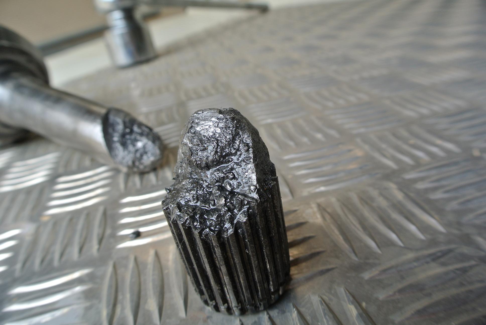

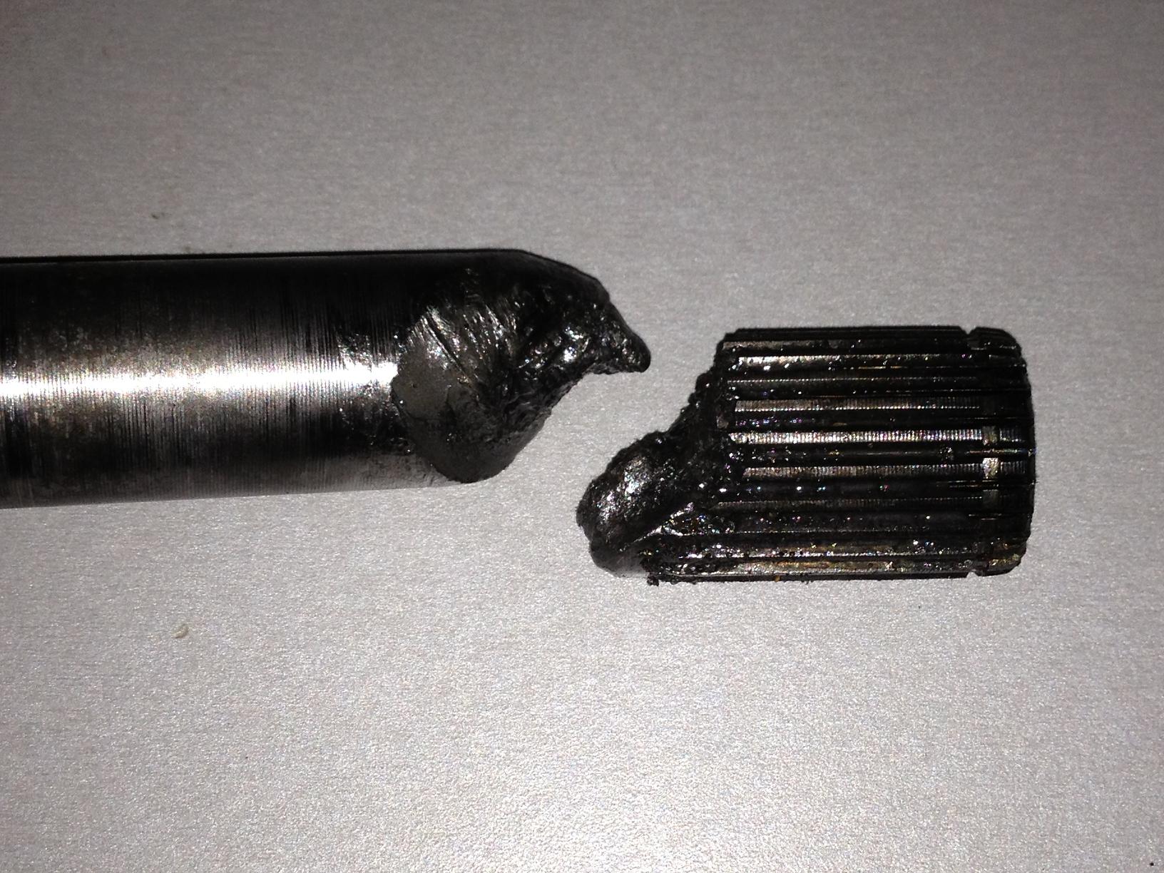

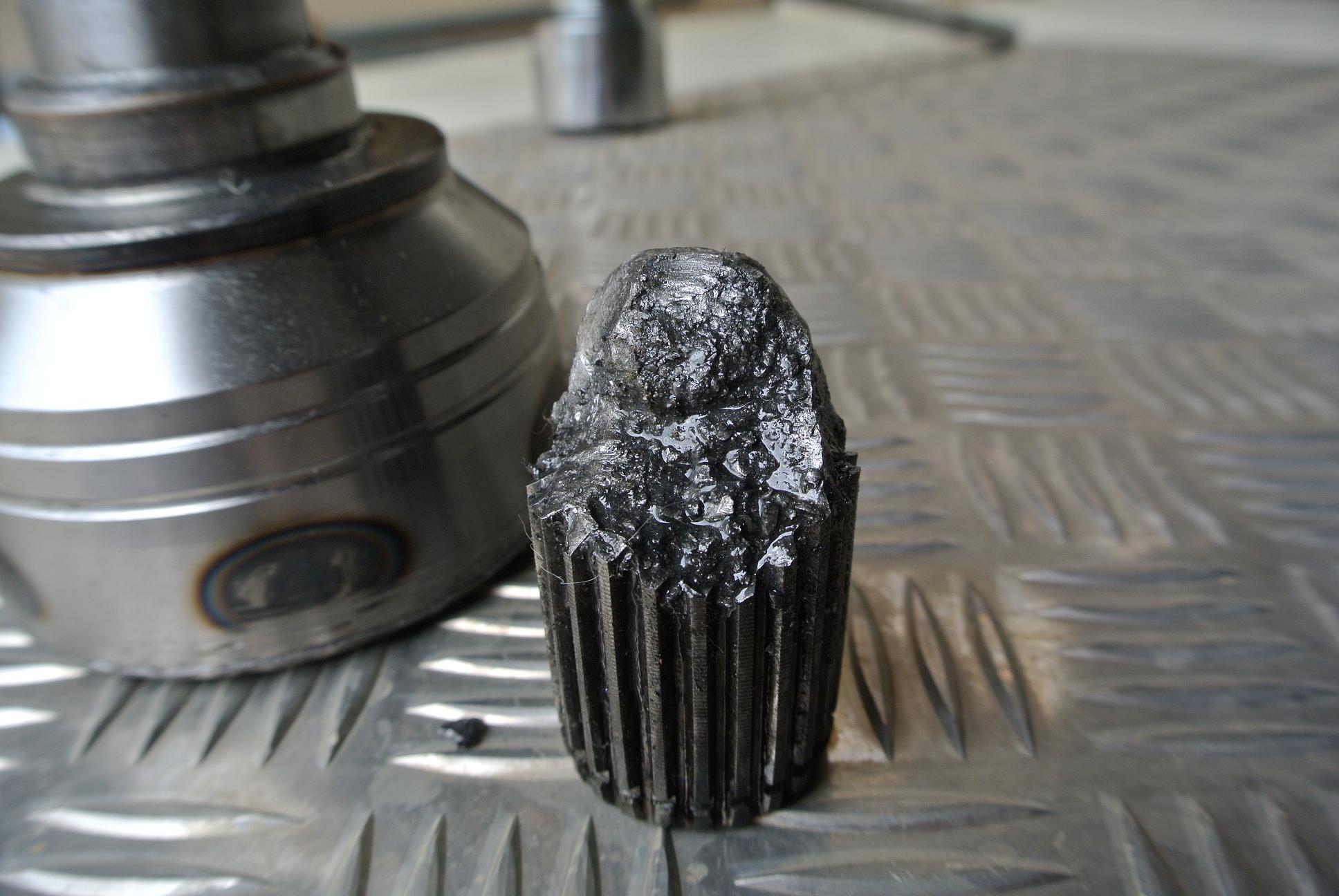

pourriez vous me donner votre avis sur la raison de la casse de ce joint homo,je ne comprends pas la raison,pas d erreur de conduite et pas de reprise d adherence brutal.
Est ce un probleme d acier?

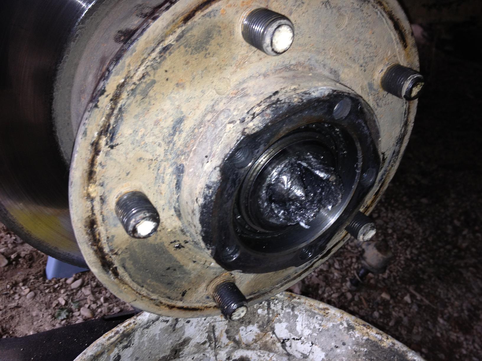

En cassant il m a emporté la fusée + l es roulements de roues, les joints et l ecrou,il y avait plein de petit morceau d acier dans l ensemble de la fusée

Avec tes photos, il est impossible de donner un avis.
Soit tu arrives à faire de belles photos macro de la section où il y a la rupture, soit tu m'envoies les pièces.

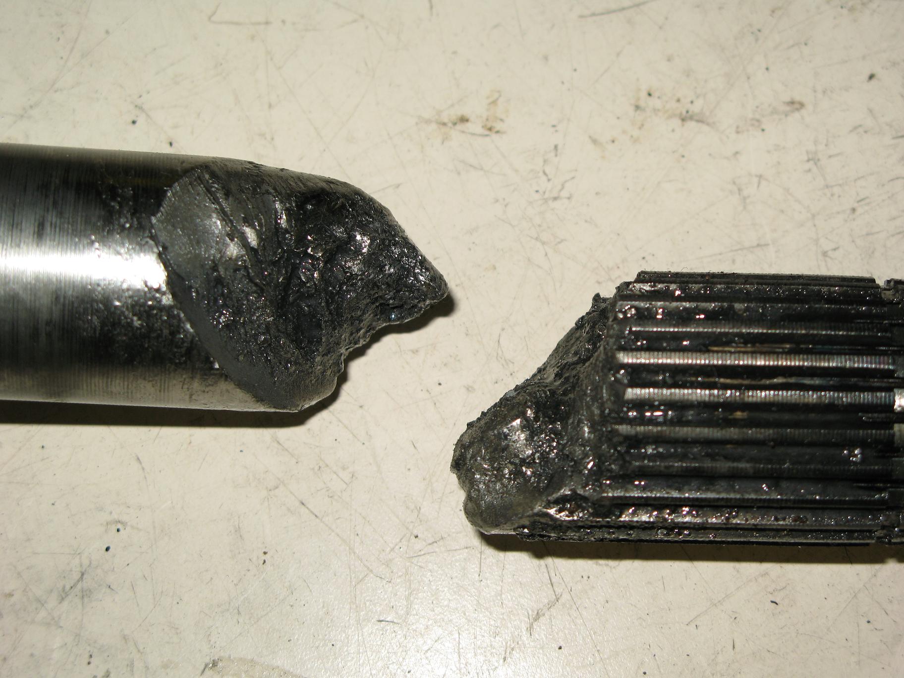

Et voilà
j espere que les photos te conviennent car je n ai pas envie de faire l aller retour jusq'à chez toi
merci par avance

Salut, la cassure de l'arbre pourrait-être une consequence et non la cause, peux tu nous mettre une photo du joint homocinétique lui même? Son blocage net dut à une bille vagabonde, peut provoquer une rupture de l'arbre.

Tout ce que je peux dire, c'est que ton arbre était déjà fissuré avant la rupture finale.RANGE P38 a écrit : j espere que les photos te conviennent car je n ai pas envie de faire l aller retour jusq'à chez toi![]()
Il suffit par exemple de donner un coup d'accélérateur, sur route tranquille pour achever l'arbre déjà bien fragilisé.
Les photos ne permettent pas de déterminer la cause première.
Note : il faut absolument éviter l'utilisation d'un flash lors des photos de pièces en acier.

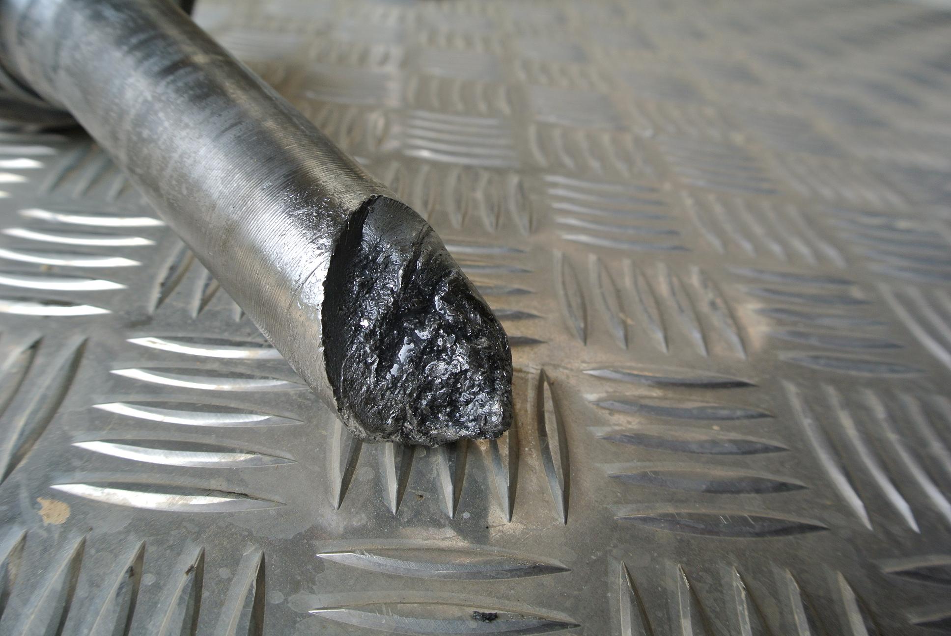

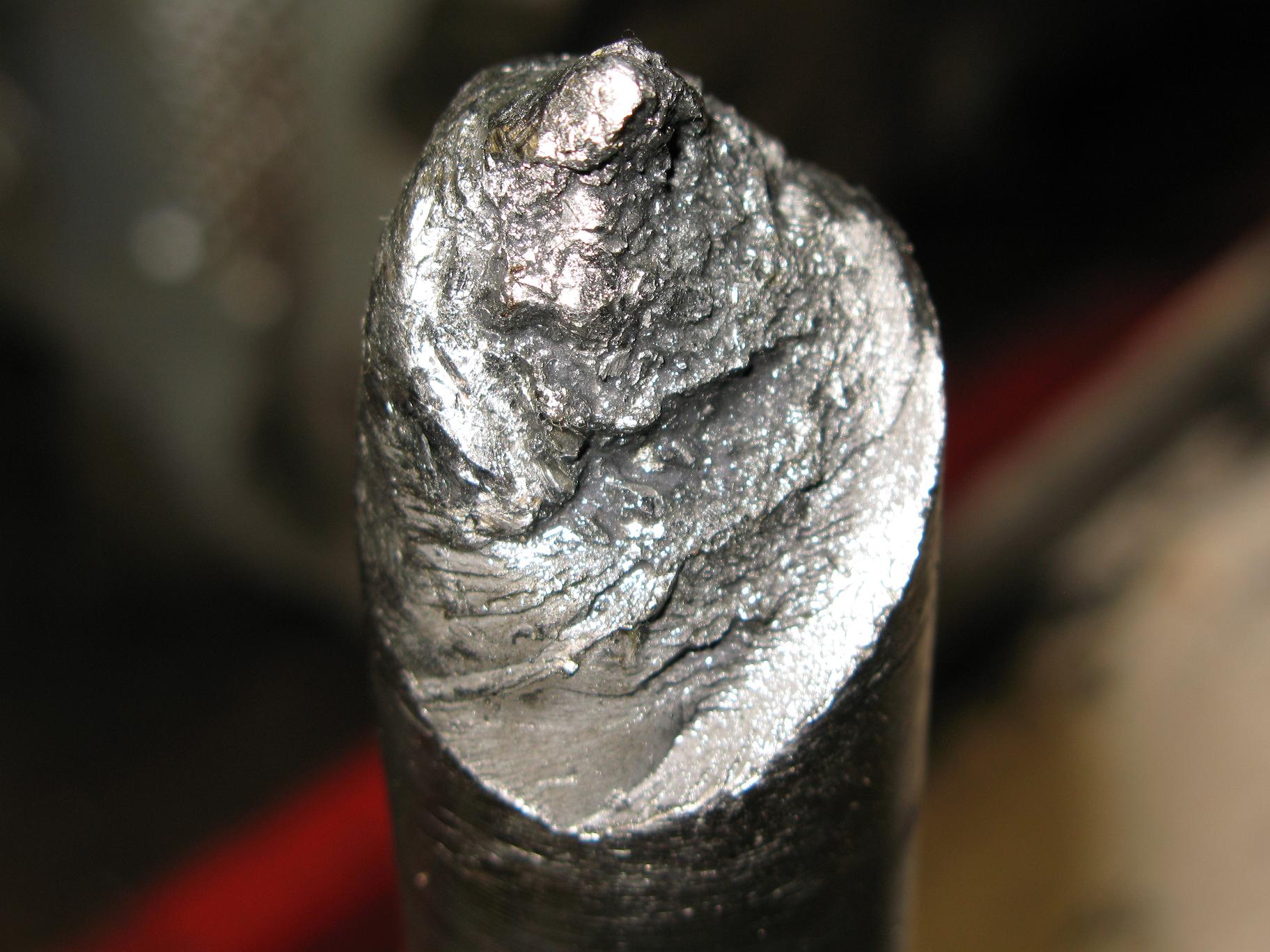

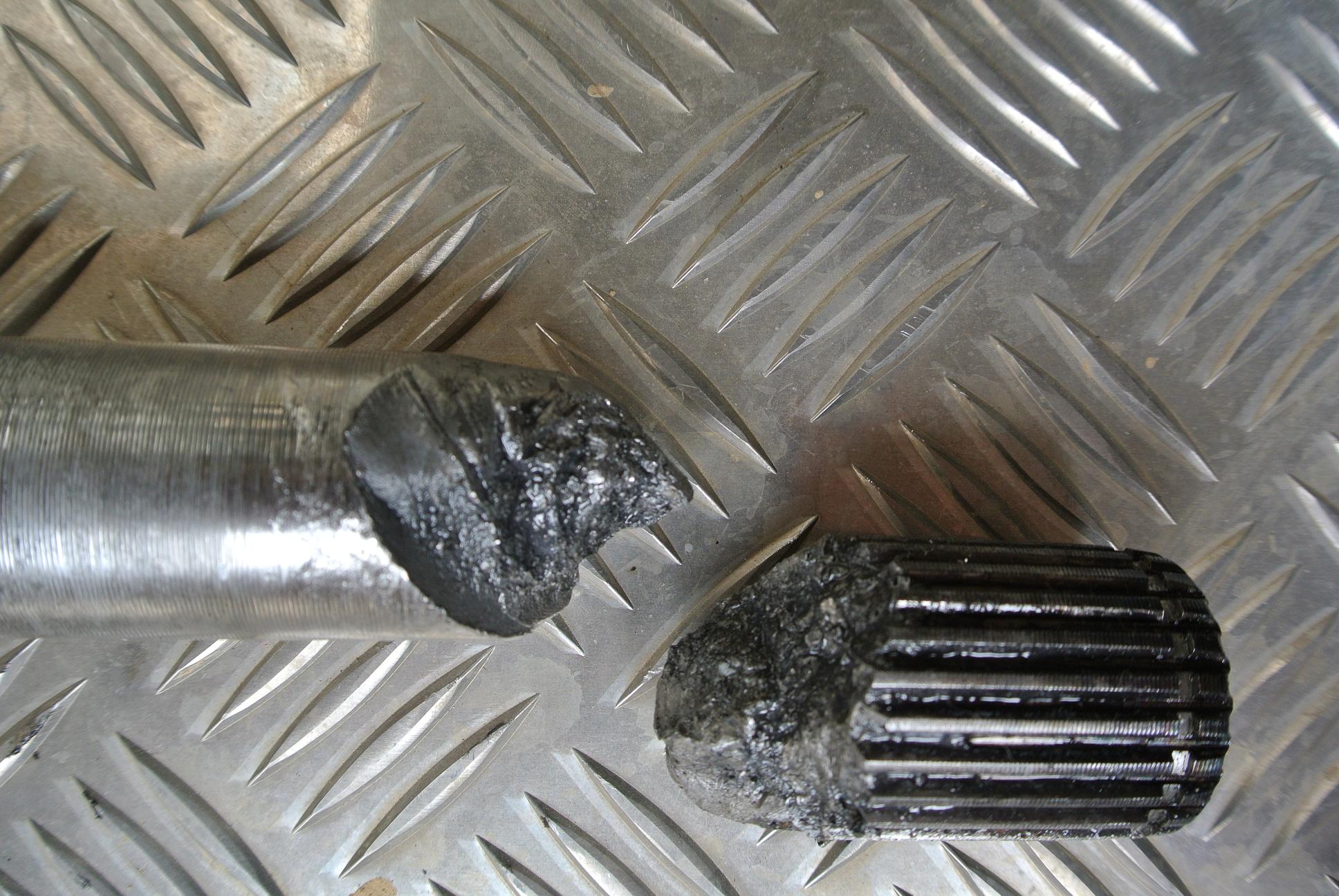

Re: votre avis sur casse joint homo
c'est en effet mieux et je confirme ce que j'ai écrit plus haut.RANGE P38 a écrit : est ce que cela te convient?

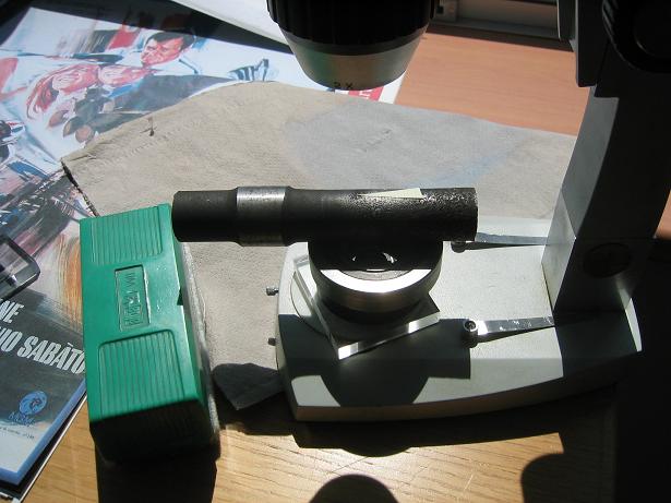

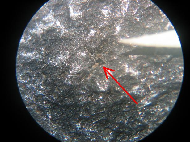

Si tu veux aller plus loin, il faudra sortir le binoculaire. Comme je l'avais fait pour Renard Bleu :

quand à l'acier de cet arbre, il est bourré d'inclusions (peut_être des oxydes qui sont trés durs et cassants).
