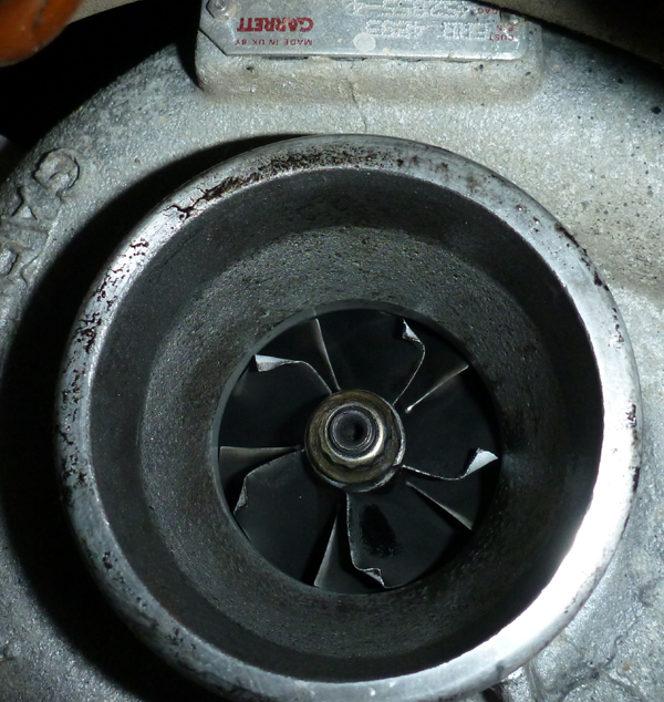

Salut à tous,
Depuis que j'ai mon def 300 tdi je trouve que "le turbo" siffle fort... J'ai peu roulé avec depuis qu'il est en ma possession, mais cet aprem j'ai enfin le temps de jetter un oeil =>
1) La vanne EGR n'était pas "shuntée" comme me l'avait affirmé le précédent proprio, ce qu'il devait croire être une plaque d'obstruction est juste une "réhausse". J'ai fait la plaque d'obstruction qui va bien et j'ai remonté => inattendu mais le sifflement qui m'inquiettait est nettement moins fort... Il y avait un tt petit peu de suie au pied de la vanne EGR, le sifflement aurait-il eu pour origine une mini-fuite d'échappement. Tj est-il que ça c'est réglé...
2) Je démonte tout de même la durite filtre air/turbo => Grasse mais rien de déraisonnable. Axe et roue compression => Très peu de jeu axial, mais bcp en radial (de l'ordre de 0,8 mm) et surtout une ailette sur deux est PLIEE...
EUH... C'est pas normal ça... Le jeu n'est pas suffisant pour que la roue vienne à toucher l'interieur du carter, pas de trace évidente de frottement roue/carter... Un chiffon oublié une fois dans la durite ? Autre idée ?
Dans tous les cas je ne vais pas laisser ça comme ça... J'envisageai un remplacement des "paliers" (kit Melett) et divers joints (avec soit repérage minutieux, soit rééquilibrage par bte spécialisée), mais manifestement la roue est à changer et l'axe aussi par sécurité... Rien d'impossible en "réparation", mais ça commence à faire bcp de pièces...
Du coup j'envisage de changer le turbo (sans passer un turbo "compétition", mais le plus fiable/mieux conçu possible) =>
a) Un garrett identique en neuf ? Fut-il maintenant fabriqué en Chine... 650 Euros en France par VPC
b) Un autre marque en neuf ou recond (Turbo Hoets) ? 850 Euros en France par VPC
c) La meilleure solution selon vous (et le meilleur rapport qualité prix) ?
Merci par avance pour vos avis.

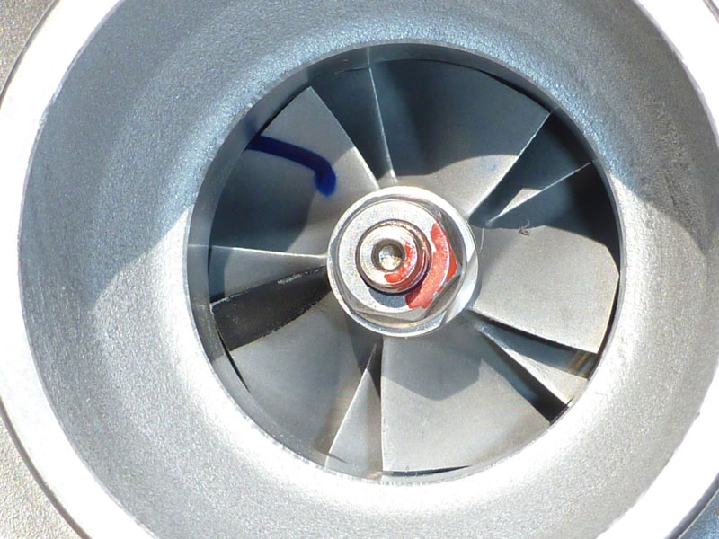

J'ai donc commandé un turbo neuf en "Garrett Brand New", que j'ai maintenant dans les mains... Mais y'a eu des péripéties et je me propose de les évoquer car j'aurrai été bien content de trouver l'info... J'espère que vous pardonnerez la longueur...
1) Il ne s'agit pas de faire un sort à qqu'un, mais les choses sont ce qu'elles sont => J'ai commandé chez LR series car i) ils avaient toutes les petites pièces en ref et "en stock" sur le site ii) ils proposent 3 "grades" de pièce, LR Genuine, OEM (Fabriquant de la pièce d'origine svt), et "Remplacement" (= Britpart, Bearmach, etc), la considération de prix était secondaire, leur "choix" me plaisait.
=> Première chose ils encaissent le montant de la commande, PUIS envoient en plus une facture de 17,xx Livres pour un supplément de port à destination de la France vu les pièces commandées... Je n'avais pas de temps à perdre, j'ai payé, mais dans le principe...
=> Reception en 8j de la commande, bien. Par contre pas bien du tout pour le contenu !! Au lieu d'un morceau d'échappement j'ai reçu un pare-choc, au lieu d'un turbo Garrett j'ai recu un turbo Britpart, et pour les "petites pièces" un certain nombre d'en elles, commandées (et payées !) en LR Genuine, n'étaient manifestement que du Britpart ou autre.
=> Mail un peu vindicatif, réponse de "Dom" de LRseries => Excuses, on renvoie les bonnes pièces... A la question de l'identification des pièces non marquée LR (pas d'emballage en petits sacs scellés "LR") il répond que tt est bien LR, qu'il recoivent certaines pièces en vrac. Je pense qu'il se moque un peu du monde...

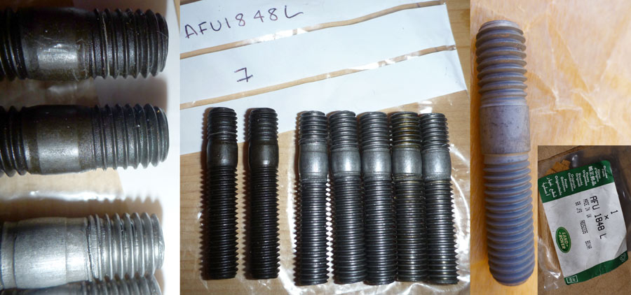

J'en veux pour preuve l'allure des goujons commandés (en LR Genuine), voyez la photo. Les 7 premiers reçus n'étaient pas tous identiques, très mal usinés, aucune régularité, et surtout deux d'en eux avaient un filetage manifestement pas assez "profond". La réponse de LRseries est que le fournisseur de LR n'est pas tj le même et que ça explique les choses, mais que c'est bien du LR Genuine... Mais que toutefois ils renvoyaient aussi ces pièces là... Ces dernières sont arrivées en petits sacs LR scellés, le goujon individuellement emballé dans un papier antirouille et vraiment très bien usiné, et ils sont tous parfaitement identiques. Faut pas dec..., les premiers n'étaient pas du LR, alors qu'il soutiennent que si... Deuxième point de discussion, les flexibles d'alim et retour huile du turbo, commandés aussi en Genuine. Pas d'indentification LR, rien qui permette de savoir leur oorigine.. Je fais appelle à vous pour me dire , si vous en avez déja eu dans les mains si ca semble être du Genuine (je sais que cette notion est à prendre avec des pinecettes, une pièce par ex TRW, qu'elle soit estampillée LR ou pas est la même, mais on voit qd même une diff quand c'est par ex du Britaprt...). Je joins une photo, car je voudrais fichetrement bien savoir si c'est de l'adaptable ou pas (en gros si je me suis fait encore mené en bateau ou pas !) Il y a d'autres pièces de visseries dans le même cas, mais comme la qualité ne semble pas trop mal, je ne m'étends pas dessus.

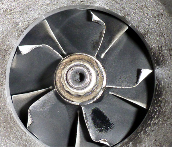

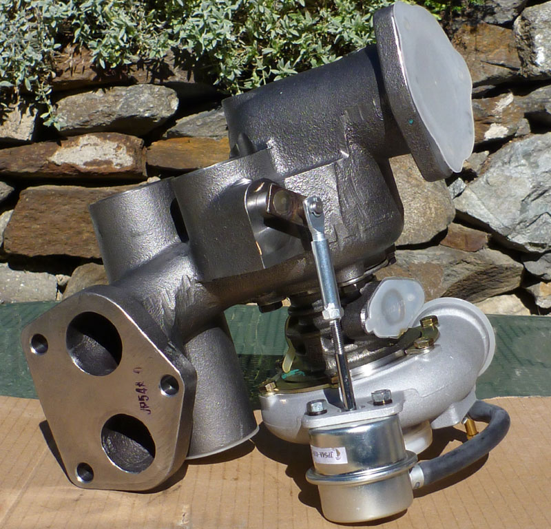

Par contre, vu que j'avais un turbo Britpart dans le mains, j'en ai profité pour observer la chose.
Il y plusieures ref "JP54" et "JP60" dessus => un petit coup de Google, => ce serait fabriqué en Chine par Jiamparts (http://www.turbochargerx.com/ProductsDe ... others.htm)
En gros il ressemble au Garrett (le jeu axial est nul sur les deux, le jeu lateral est identique sur les deux, de l'ordre de qqu diziemes, ce qui est normal), mais pour les plus grosses différences =>
a) la fixation de l'escargot en alu sur le corps fonte se fait par des brides et vis sur le "JP" alors que c'est pas un très gros circlip sur le Garrett, admettons...
b) Le cone d'entrée est lisse chez Garrett, alors qu'il ya une "marche" sur le JP (voir photos)...

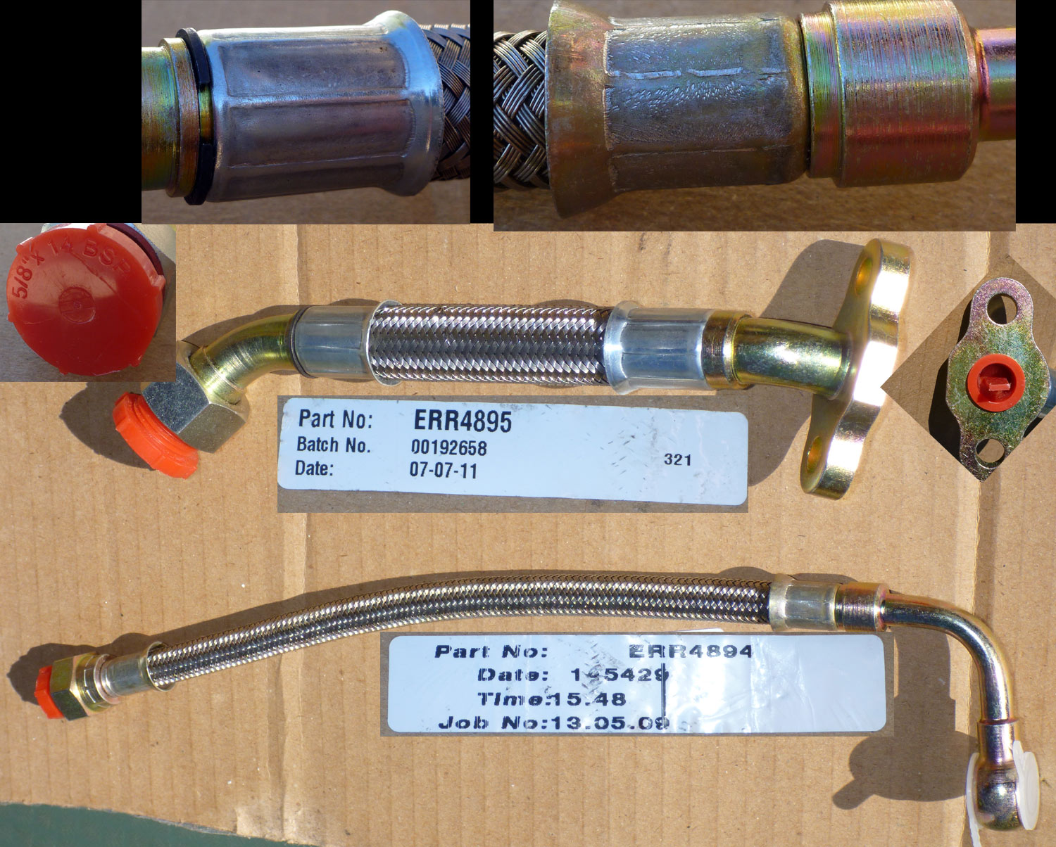

MAIS ce que je voudrais absolument arriver à determiner c'est si les flexibles (photo au-dessus) sont identiques à ceux que LR distribue, ou si c'est du Britpart ou autre origine (le prix était du simple au double, et je n'aime pas que l'on me roule !).. Si vous en avez un avis...
J'ai 40 autres photos, je les mets sur "mon" site http://www.eclecticspace.net/doc15, plus rapide, mais si y'a une solution pour les mettre ici "d'un seul coup" je suis preneur...
Bref, comme ça vous savez à quoi ressemble la version chinoise (enfin, affichée comme telle, pas impossible que le Garrett soit aussi en partie fabriqué en dehors d'UK, bien que la plaque constructeur affcihe "Made in UK).
Pardon pour la longueur, A+
