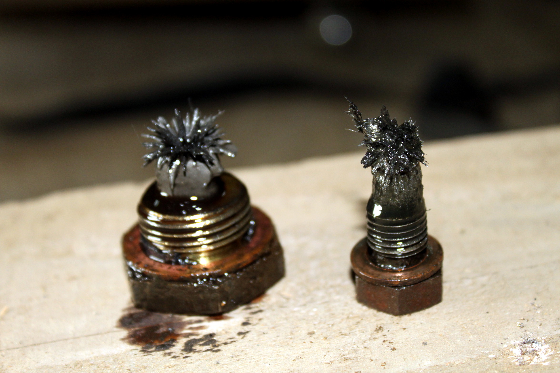

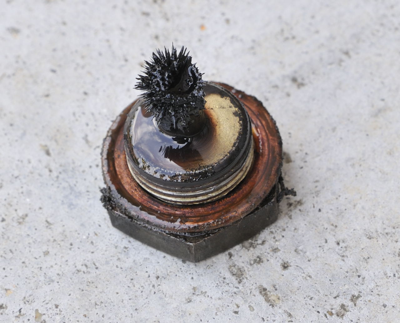

Déjà y'a de la limaille sur les bouchons, si ça peut sembler normal sur la boite que je n'ai jamais vidangé depuis que je l'ai changée (70/80000km) ça me fait plus chier sur le transfert que je viens de refaire (même pas 10000km)
Ensuite les huiles, propre pour la dextron de la boite, pas cramée ni de particules (mais vraiment plus beaucoup dedans) mais plus bizarre pour la 80w90, comme des reflets métalliques, je pense que je suis bon pour re-re-re-démonter le bordel...

Ce que j'ai lors de la vidange de ma R380.... tous les 20 000 km.Kurios a écrit : Déjà y'a de la limaille sur les bouchons, si ça peut sembler normal sur la boite que je n'ai jamais vidangé depuis que je l'ai changée (70/80000km) ça me fait plus chier sur le transfert que je viens de refaire (même pas 10000km)
Comme souvent écrit sur LRFAQ, tant que c'est de la poussière de fer et d'acier agglomérée (cela s'écrase entre les doigts sans sentir de particule dure), c'est de l'usure normale.

Le transfert j'ai changé seulement l'arbre secondaire et ses roulements. Après vérif c'est bien de la limaille fine sur les bouchons, sauf un grumeau dur sur celui du transfert mais il doit venir de l'aimant qui m'est resté entre les doigts et était tout éclaté..?

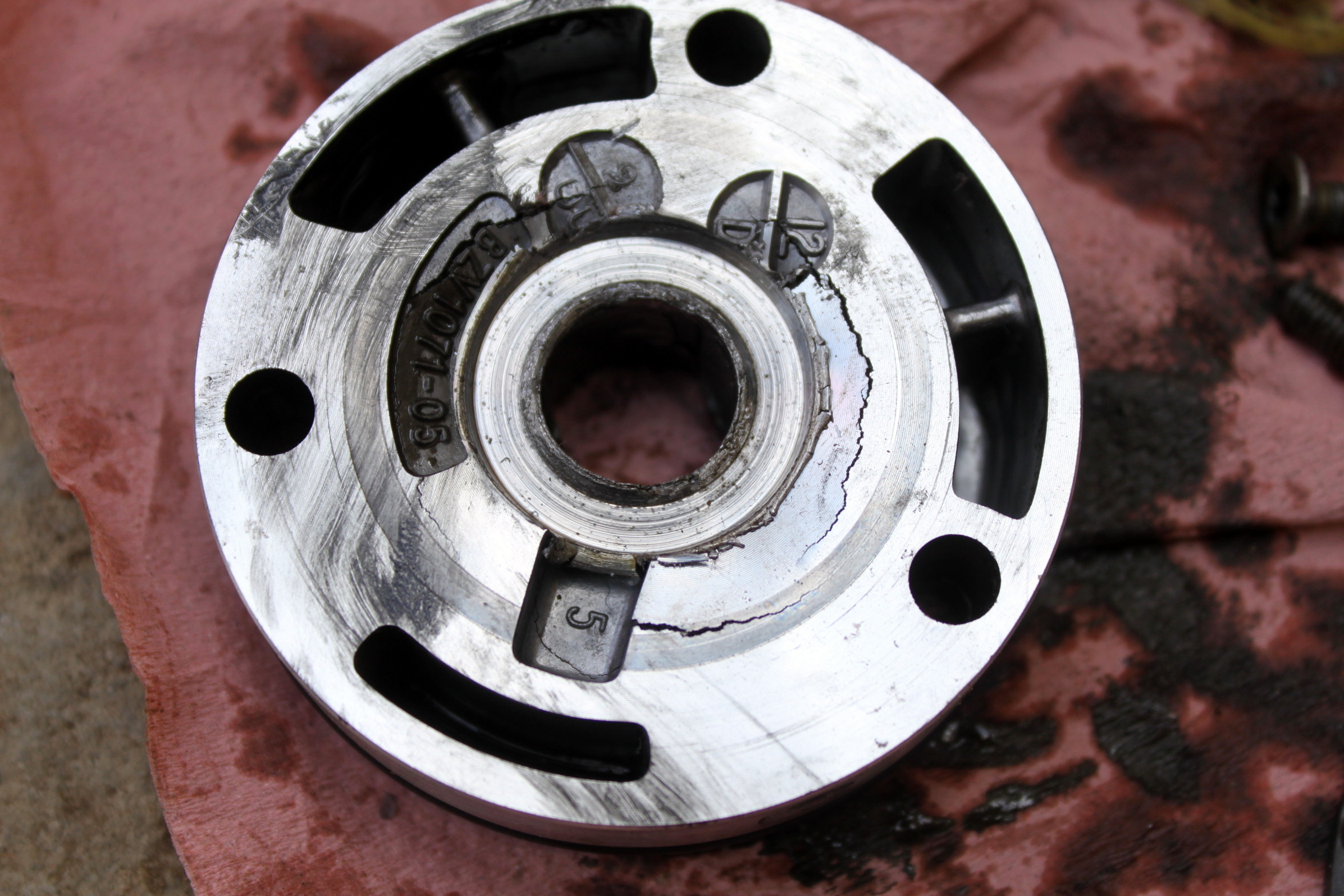

Trouvé, et d'après les photos que j'ai trouvées le carter de la pompe devrait être plat, sûrement un truc cassé dedans, plus q'à démonter...
Re: fuite sur R380

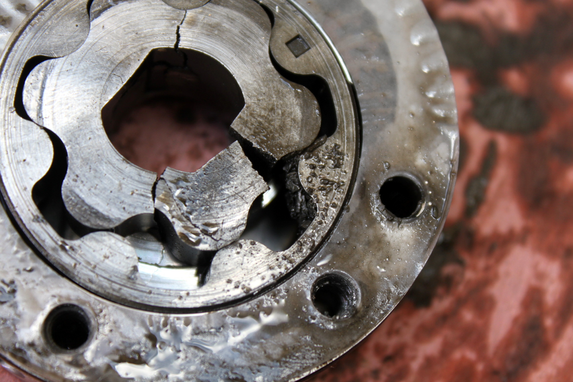

Bon, pompe démontée, c'est bien ça, c'est des petits bouts de pompe maintenant...
Alors pourquoi est ce qu'elle a lâché comme ça?
Pas trop de résidus dans l'huile quand j'ai vidangé donc je ne pense pas qu'une merde ai pu passer, en plus t'a quand même une crépine censée filtrer les brosses limailles...
Manque d'huile? Le niveau était bon la dernière fois que j'ai regardé...
Qualité médiocre des matériaux? Bizarre quand même le pignon est explosé. Toute la limaille dans la pompe à l'air de venir de la pompe elle même...
Plus qu'à la changer, en espérant qu'il n'y ait pas un autre problème en amont...

si la pompe fait cette tête, je passerais par un examen complet des entrailles de la boite sans hésitation. Ce serait dommage de tout remonter sans trop savoir si ça va tenir ou pas.
Le plus gros du boulot, c'est de tomber la boite du véhicule et ça tu l'as fait.
connais-tu l'historique de la boite?
si elle a été refaite, au remontage, si la pompe n'a pas été démontée, il n'est pas facile d'enquiller l'arbre dans la pompe. si c'est un bourrin qui l'a fait, il aura forcé en serrant les vis, avec le résultat que tu vois ...

vu ce que tu nous montres, démontage de la BV obligatoire ....

Salut Kurios , a ma connaissance la R380 est identique , qu'elle soit d'un 300tdi ou Td5!! pour remplacer l'arbre d'entrée il faut obligatoirement sortir toute la pignonerie par "l'arrière" !(comme sur la Lt 77 qui a la mème architecture !!)
au vu de la casse de la pompe il serait plus sage effectivement de l'ouvrir pour en déceler la cause !!
