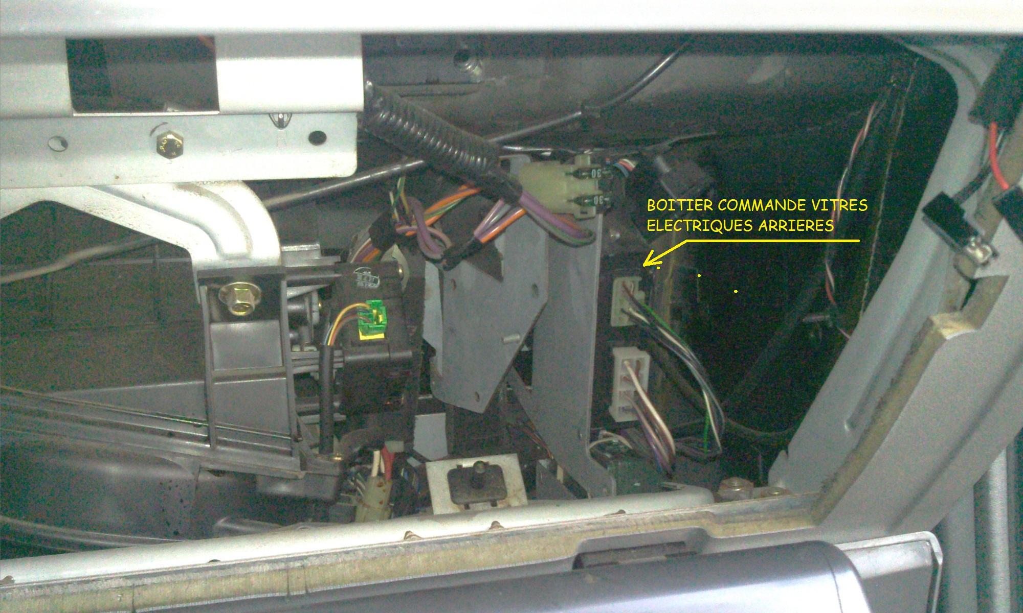

Bonjour je suis preneur aussi et question subsidiaire ...il est oū ce boitier?
disco aigle 300tdi automatique de 1996
def ford 2009 HT90 ( vendu)
Re: Boîtier électronique de lève vitre arrière
Salut,jacbri a écrit :Bonjour je suis preneur aussi et question subsidiaire ...il est oū ce boitier?
sur mon disco 300 de Avril 1999

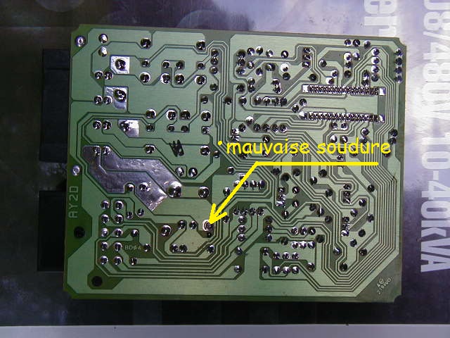

edit:
et la soudure qui lâche, elle est là:
