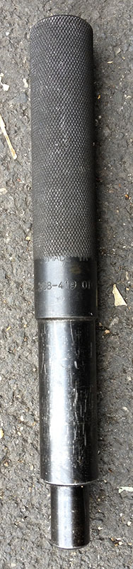

On peut se passer de l'outil spécial, mais c'est galère à changer. Il faut détruire l'intérieur du roulement et se bricoler un extracteur avec vis, écrou et rondelle, ou autre.pascal30 a écrit :- Quelle marque me conseillez-vous ? (et où la trouver ?)

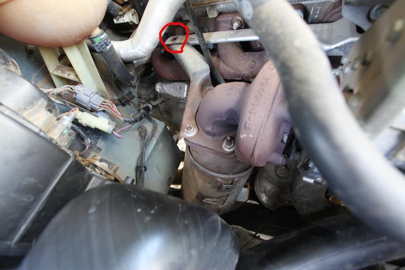

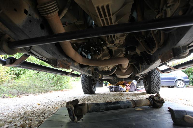

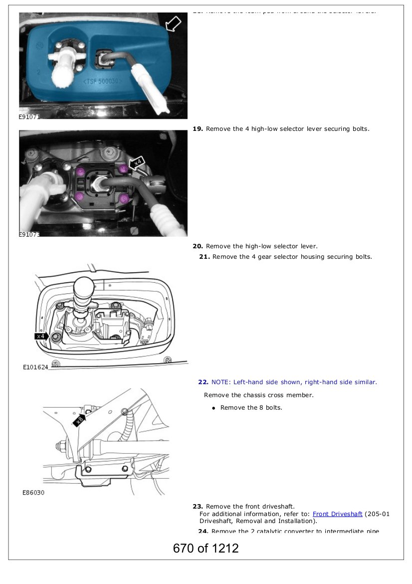

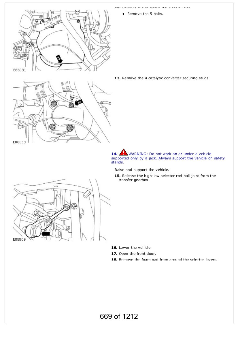

Par rapport au manuel d'atelier :pascal30 a écrit :Je suis par ailleurs preneur de tous vos conseils !
Pas la peine de déposer le démarreur, il suffit de desserrer les deux vis de fixation et de l'écarter un peu.
Le manuel indique de déposer les 4 goujons du catalyseur sur le collecteur d'échappement pour pouvoir sortir le catalyseur. Je ne te le conseille pas, car les goujons risquent fort d'être grippés et ils pourraient casser. À la place, il vaut mieux déposer complètement l'arbre de transmission avant, ainsi tu auras la place de passer le catalyseur.

Profites-en pour graisser les arbres de transmission, c'est plus facile quand ils sont déposés (surtout à l'avant !).

(Pour le demarreur, je me suis bien demandé pourquoi il faudrait le démonter ? Surtout que sur le manuel en version anglaise, ils n'en parlent même pas !! )
Je pense attaquer le démontage demain, mais j'ai peu de temps en ce moment et il faut encore passer la commande ...

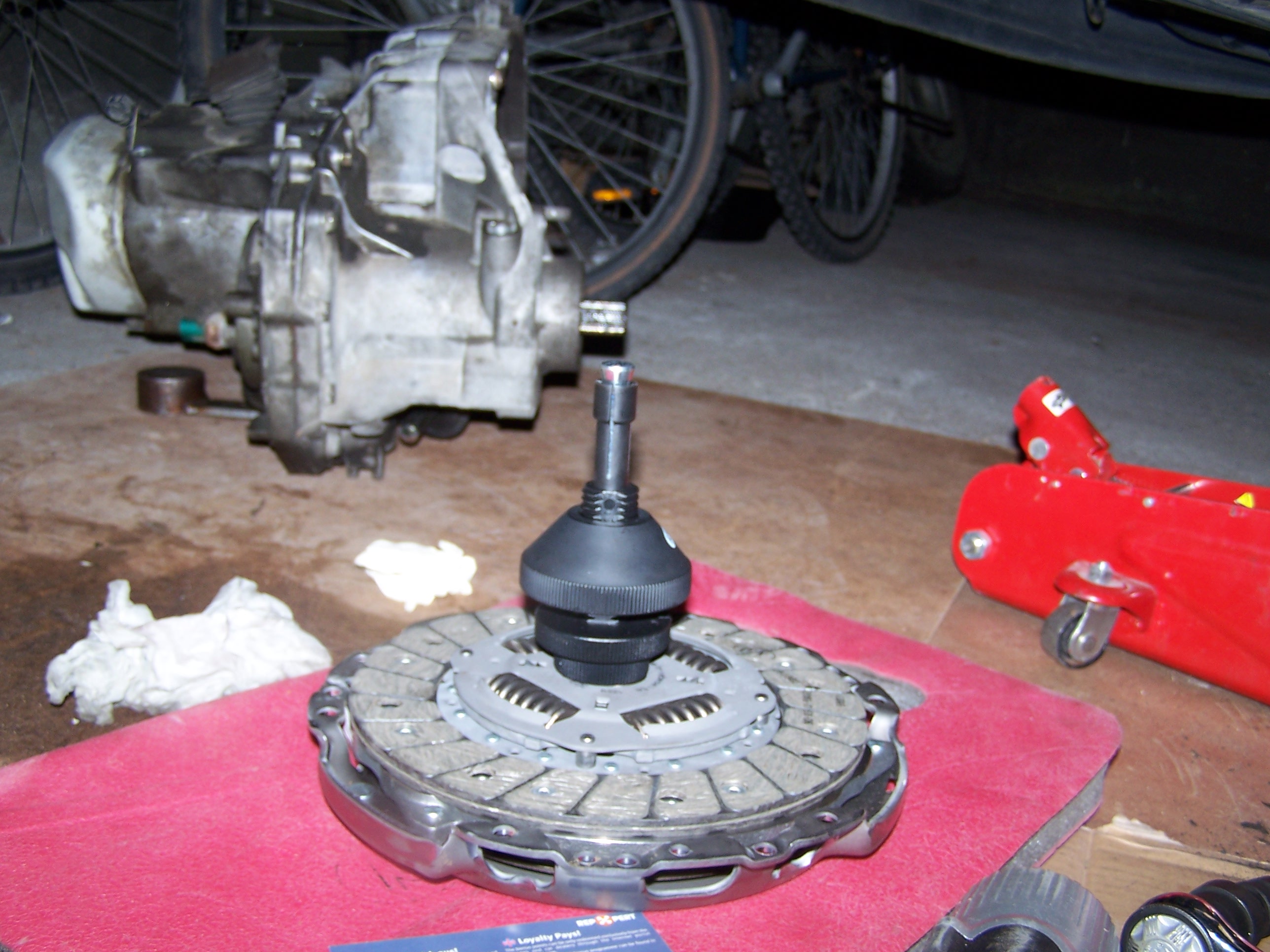

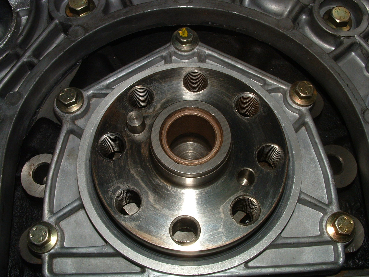

Je n'ai jamais fait d'embrayage sur un def, mais centrer a l'oeil, le jeu en vaut pas la chandel, tu trouveras des centreurs pour 30e ici.- Un mécano def que je connais m'a dit centrer "à l'oeil", mais est-il possible de touver ou de bricoler un centreur facilement ?
http://www.planete-outils.fr/magasin/39 ... 135-mm.php
ou ailleurs.
Le dernier que j'ai fais sur un moteur F4R (moteur reno ). Sur l'image dessous le centreur est juste posé pour la photo. Au montage il se met coté ressort, pas coté disque bien sur -)

Re: Embrayage TD4
Heu... le centreur n'a comme fonction que de positionner le disque d'embrayage dans l'axe pour que l'arbre d'entrée de BV rentre facilement et ne soit pas décalé quand il va s'engager dans la bague en bronze qui est au centre du volant moteur...
C'est pas la peine d'avoir une précision micrométrique pour le centrage, le disque se centrera de lui même lors du premier débrayage.
Une simple vis/tube/tuyau/tringle à rideau ou tige fileté d'un diamètre presque bon auquel on entoure du ruban adhésif jusqu'à obtenir le bon diamètre fonctionne très bien et ça coûte même pas le prix d'un timbre... Perso, j'utilise un bout de raccord plastique fileté de tuyère d'arrosage de jardin et quelques tours de scotch...
Mais bon, c'est vrai qu'il existe aussi des outils adapté à vendre... A quand les sachets d'eau en poudre

Qu'entends tu par là ?GuiWind a écrit :a mon avis, ce n'est pas un gadget pour le cas ou le dispositif d'embrayage n'est pas autocentreur.
Tant que le mécanisme n'est pas serré sur le volant moteur, le disque se balade.
Donc tu le centres à l'aide du centreur qui occupe provisoirement la place de l'arbre de BV, tu serres le mécanisme au couple prescrit ce qui immobilise le disque(pris en sandwich entre le plateau du VM et le plateau presseur) dans la bonne position (axe du disque confondu avec celui du vilo) puis tu retires le centreur.
Tant que les disques d'embrayage entraineront l'arbre d'entrée de BV par leurs canelures centrales, (et seront par voie de conséquence centrés sur l'arbre de boite), les centreurs seront utiles à ce que lors du montage de la boite, l'arbre d'entrée traverse le mecanisme d'embrayage et soit parfaitement aligné avec la bague bronze du vilo. Ce qui évite de la bouziller (malgré la présence d'un chanfrein en bout d'arbre) Il y aurait donc des disques autocentreurs ? Le centrage du disque s'effectuerait donc par son moyeu par rapport au volant moteur ? Dispositif qui supprimerait tout contact aprés serrage du mécanisme ?
Re: Embrayage TD4
Oui, et quand tu as pas le centreur, ca peux être une vrai galere de faire un bon centrage pour emboiter l'axe de boite sans forcerTant que le mécanisme n'est pas serré sur le volant moteur, le disque se balade.
Par embrayage auto centreur, j'ai entendu parler qu'il existerait des modèles ou justement on pouvait les monter sans le centreur. A confirmer auprès des vendeur de pièces.

Voici une photo du centreur d'embrayage du Def Puma (outil SPX) :
La partie qui rentre dans le roulement pilote a un diamètre de 15,0 mm et une longueur de 24,3 mm.
La partie qui rentre dans le disque a un diamètre de 22,65 mm et une longueur d'environ 60 mm.

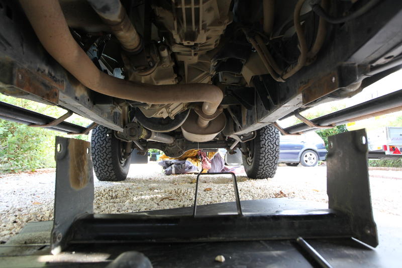

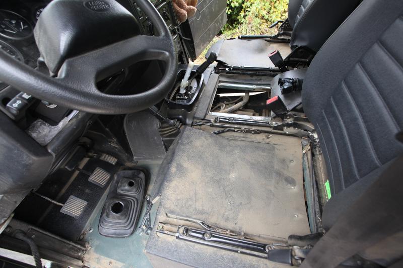

Bon voila, j'ai pu un peu commencer les travaux :
1 - Démontage des leviers et protections dans l'habitacle. 2 - Démontage des protection thermiques et des ecrous du catalyseurs. A ce propos, il semble qu'un boulon ( "rond" rouge) se soit fait la malle sur les pistes
!! (A moins que ce soit normal...)
3 - Traverse à enlever, et arbre arrière à "déconnecter".
4 - Démontage de l'arbre avant.
5 - Retrait du catalyseur.
Et là, je bloque....
Suivant les conseils de Cyriland, je n'ai pas démonté les goujons du cata. Mais alors comment fait-on pour pouvoir sortir ce p....n de cata ??? Y a-t-il un truc à connaître ? Parce que là, moi, j'ai beau essayer, ben ça passe pas... Je dois mal m'y prendre...
Pascal.
Pascal.
Re: Embrayage TD4
Tu as bien déposé entièrement les sélecteurs de vitesses ? Car on ne le voit pas sur la photo.pascal30 a écrit :Bon voila, j'ai pu un peu commencer les travaux :
Oui, il arrive parfois que cette vis se desserre. Dans le cas contraire, c'est souvent le support de protection thermique (la barrette métallique) qui se casse en deux ou trois morceaux ! Peut-être est-ce dû aux vibrations ?pascal30 a écrit :2 - Démontage des protection thermiques et des ecrous du catalyseurs. A ce propos, il semble qu'un boulon ( "rond" rouge) se soit fait la malle sur les pistes![]()
En effet, pour sortir le catalyseur, ça passe juste. En fait, après avoir déposé le pot d'échappement central, les quatre écrous du cata, et sa patte de fixation sur le moteur, le cata descend de quelques centimètres. Il faut ensuite le faire pivoter de 90° de sorte que le tuyau d'échappement du cata arrive juste derrière la roue avant gauche. Et là, il devrait sortir. Bon courage !pascal30 a écrit :5 - Retrait du catalyseur.

L'outil spécial n'est pas nécessaire.pascal30 a écrit :Dans le doute, en attendant d'y voir plus clair, j'ai différé cette étape, surtout que dans la versions française, ils mentionnent, lors du remontage du levier des courtes, un outil special (308-561, un espèce de centreur sûrement) que je n'ai pas, of course...
Je n'ai jamais essayé de changer l'embrayage sans descendre la BV.pascal30 a écrit :Par contre, j'ai encore une question bête : de quelle distance faut-il reculer la boite pour pouvoir changer l'embrayage sans trop de problème ?
Je pose la question car, sans fosse ni pont, je ne peux que la faire reculer, mais derrière le tambour du frein à main, il y a une traverse assez près...
S'il faut la reculer de beaucoup, il va falloir que je trouve un sytème pour qu'une fois la boite tombée, je puisse lever le chassis.
Autant que j'ai le temps d'y réfléchir...
Lorsque la BV est en butée contre la traverse, l'extrémité de la cloche de boîte passe juste avec le mécanisme d'embrayage pour descendre la BV. En fait, le volant moteur et le mécanisme entrent assez loin dans la cloche. Même si tu arrives à déposer le mécanisme, tu n'auras probablement pas la place de changer la butée, et encore moins le roulement pilote le cas échéant. Comment comptes-tu soutenir la BV ?
Une solution pourrait être de déposer d'abord la boîte de transfert seule, ainsi tu aurais plus de place pour reculer la BV et ce serait moins lourd. En effet, la méthode du manuel d'atelier est bonne quand on dispose d'un pont et d'un vérin adapté.
À propos du roulement pilote, LR ne préconise pas de le changer à chaque embrayage, mais seulement de le regraisser. Je te conseille de ne le changer que s'il est endommagé car c'est vraiment galère à changer et il y a un petit risque d'abimer l'extrémité du vilebrequin, mais à toi de voir, si tu veux être tranquille… Note que l'outil spécial pour le roulement pilote (que je n'ai jamais utilisé) existe aussi chez Ford, car c'est la même pièce sur certains Transit.
