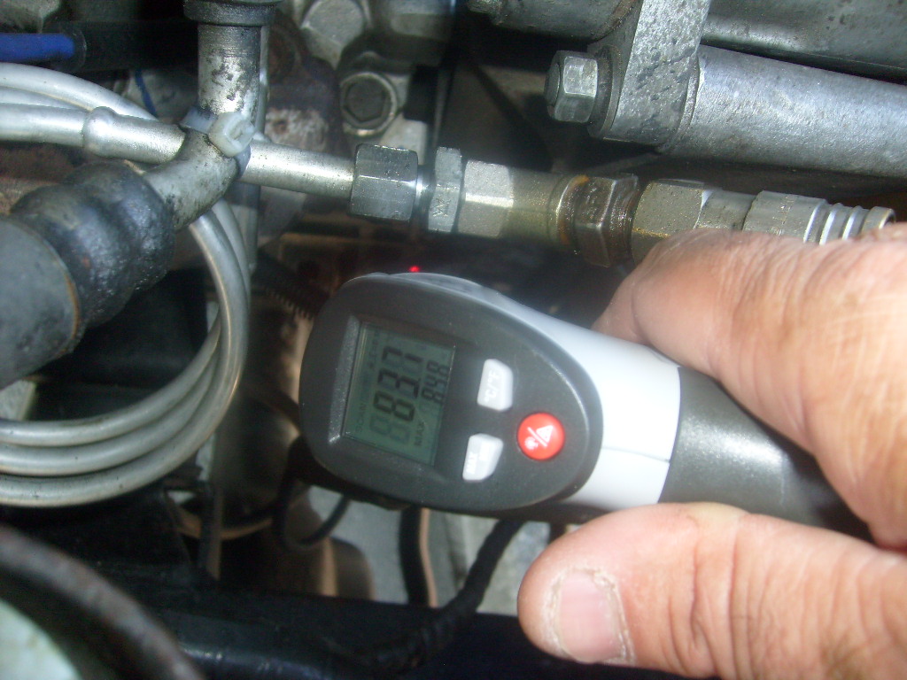

La sonde est sur le corps de la pompe à un emplacement prévu pour ... pompe et corps de pompe étant placés à l'extérieur du carte d'huile enfin tu vois comment c'est foutu
Mano et sonde sont de la même famille mais j'ai commandé un thermomètre pistolet infra rouge pour justement tout contrôler et pouvoir affirmer ...

attention au thermo infra: T° différente de la T° dans la veine de fluide , spectre de mesure assez large , plus grande que le petit point lumineux qui n'est qu'un pointeur.

Sur le V8 le corps de pompe se trouve à l'extérieur du carter d'huile ce qui fait que si je vise la sonde avec le "pétard" infrarouge ça me permettra de vérifier ce qu'elle m'indique ( avec une fourchette de 5 à 10°) ... Mais tu fais bien de le préciser merci Olivier

Voltcraft reçu et T° prises sur le corps de pompe 83,7 pour 100° sur le mano puis 86,8 pour 110° enfin bon l'écart est à mon avis trop important pour ne pas mettre en cause ma sonde ... Oufff je suis plus serin

bonjour,lorange a écrit :Voltcraft reçu et T° prises sur le corps de pompe 83,7 pour 100° sur le mano puis 86,8 pour 110° enfin bon l'écart est à mon avis trop important pour ne pas mettre en cause ma sonde ... Oufff je suis plus serin
attention ce type de thermomètre infra est d'une précision très aléatoire, dans mon boulot nous en avons en permanence que nous étalonnons régulièrement avec des Galtier (mécanique) nous arrivons à avoir pour 118 C° une lecture entre 104 et 108 C° suivant le sens du vent
donc prudence sur les conclusions

Cet appareil ne me sert qu'a me idée comparative des valeurs affichées de celles lues sur le mano ... Exemple ce matin moteur à l'arret j'avais 87° sur le voltcraft pour 130° sur le mano sans avoir sollicité le 4.6
Là il est clair que même si 87° est la T°extérieure de la pompe ( 4.6 monté avec carter de disti de 3.9 donc pompe à huile extérieure ) je suis loin des 130° affichés par le mano .
Ma sonde est donc défaillante ...j'suis franchement soulagé

Bien sûr si tu achètes du bas de gamme...... tu auras peut être 10°C d'écart.....jean-yves 26 a écrit : attention ce type de thermomètre infra est d'une précision très aléatoire,
Les notre (ceux que l'on utilise et vend) sont, pour le moins cher précis à +/- 2% de la valeur affichée.

question température dans mon boulot un écart de 2 c° pendant 15 minutes, c'est 1200 kg de marchandise invendable....donc le bas de gamme est proscrit, pour en avoir acheté entre 50 et 300 € pièce, ils sont tous passés à la poubelle, nous sommes revenu soit au digital /sonde couple K soit au mécanique thermoplongeur ou sonde déportée.The Pater a écrit :Bien sûr si tu achètes du bas de gamme...... tu auras peut être 10°C d'écart.....jean-yves 26 a écrit : attention ce type de thermomètre infra est d'une précision très aléatoire,
les infra sont peut-être précis sous certaines conditions bien spécifiques, mais en règle générale, la lecture du point de capture est vraiment trop aléatoire, une capture à 2m avec une hygrométrie variant de 25% donnait 5 C° d'écart, idem avec un air chargé de particule de poussière, l'écart est encore plus grand.
c'est un bon outil de bricoleur, ça donne un ordre d'idée mais pas plus, d'ailleurs dans l'agroalimentaire ce type de matériel est strictement interdit pour le contrôle des produits à risque. Tu ne verra jamais un représentant de la DGCCRF faire un contrôle de routine sur un marché avec ce type de matos

J'ai remplacé toutes les sondes par celles d'origine avec également des manos d'origine Smiths ....
3 bar à 85°d 'huile .... nickel avec la lecture infra rouge .
Comme tu dis Jean Yves " c'est un bon outils pour bricoleurs " qui dans mon cas c'est révélé utile et même une bonne référence....
