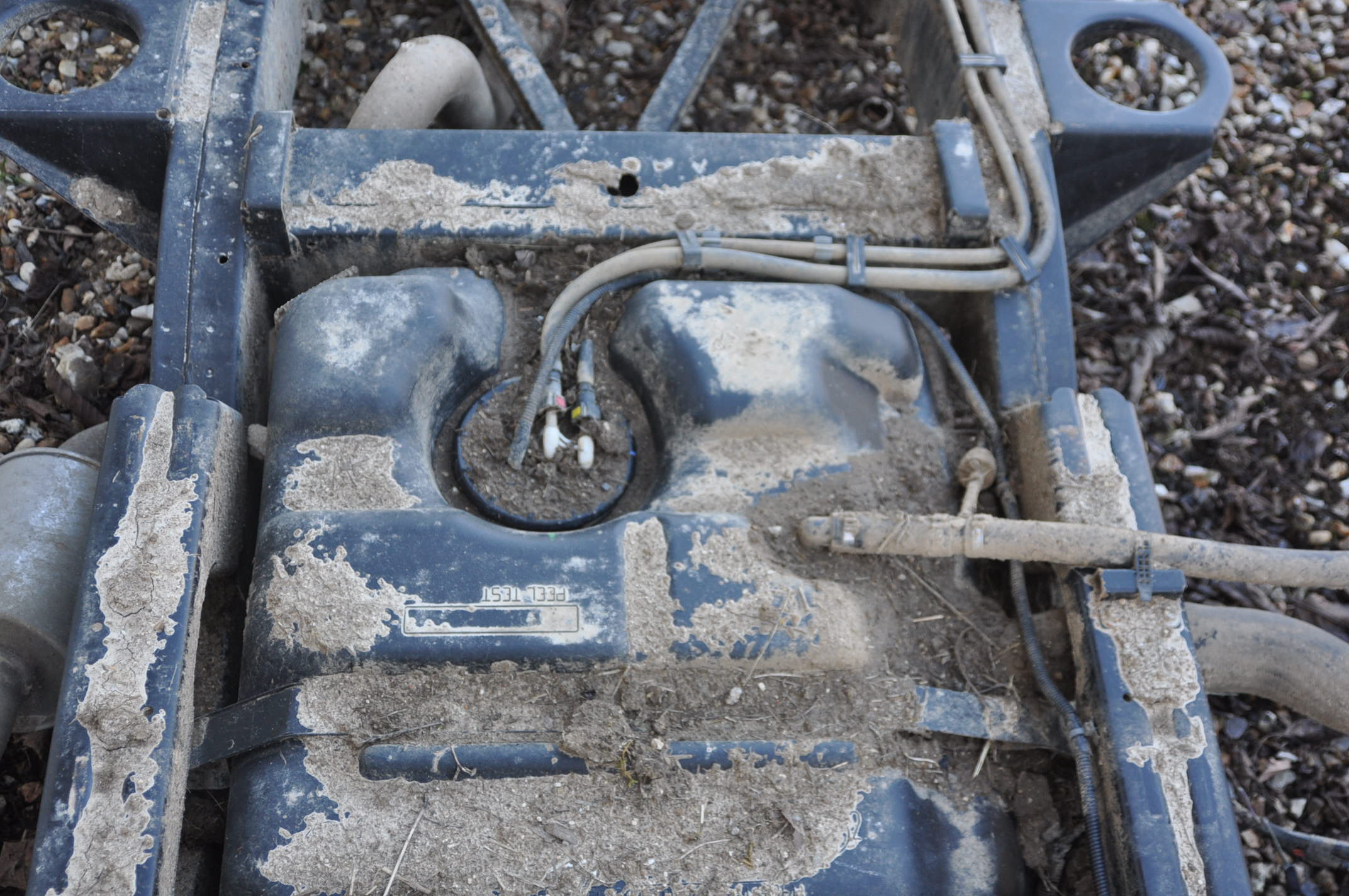

Ah, le coup de la pompe....
A l'époque où je cherchais mon Def, j'avais lu beaucoup de choses sur ce problème des TD5.
De ce que je sais, c'est un point faible connu. Par la changer, il faut soit tomber le réservoir, soit faire une découpe dans le plancher de la benne (mais sur disco, bof... Peut-être y a-t-il un accés prévu). Un site donnait les côtes pour la découpe sur Def, il faudrait que je recherche. Par contre, je crois que les raccords (en plastique) de cette pompe sont très fragiles.
Sur les Def, le filtre à gasoil et dans le passage de roue arrière droite. Je pense que c'est pareil chez toi. Mais vu les symptomes, ça semble être la pompe.

Merci Pascal
j'ai contacté le gars qui entretien mon 4x4 (specialiste 4x4 et land particulierement) regulierement et meme conclusion que toi .. symptome classique de pompe hs... mais pour info pour les suivant
sur le discovery il y a une trappe dans le coffre pour acces direct a la pompe... donc j'attaque des cet aprem... je vous tiens au courant de la suite.. ça peut toujours servir ... merci pour les infos .

C'est le cas de beaucoup de Diesel avec une pompe immergéepascal30 a écrit :Ah, le coup de la pompe....
Sur le Disco il y a une trappe prévue à cet effet, il suffit de soulever la moquette du coffrepascal30 a écrit :Par la changer, il faut soit tomber le réservoir, soit faire une découpe dans le plancher de la benne (mais sur disco, bof... Peut-être y a-t-il un accés prévu).
beaucoup ont déjà fait cette manip.

Devant l'entousiasme soulevé par mes questions, j'ai fini par changer la pompe et finalement la nouvelle ne fait pas de bruits... pour l'instant.
En observant celle démontée, j'ai découvert que la crépine du fond avait disparue, les clips de fixation cassés. Si ça se trouve elle est au fond du réservoir. Cela pourrait expliquer que des cochonneries sont passées dans la pompe et l'ont abimée. Je la démonterai pour voir comment ça marche et si elle peut resservir.
Ayant fait cette découverte trop tard après remontage de la neuve... le reste de crépine reste au fond...

Salut,Daniel83 a écrit :A ce propos dans le manuel ils parlent d'un outil spécial pour enlever la pompe, quelqu'un connaît-il cet outil. ?
Une bonne poigne ou un burin arrondi, voir usagé et un marteau, pour dévisser la grosse bague extérieur. Moins évident lorsque c'est sous la crasse: ou, au fond d'une trappe piégeuse et agressive: A+
