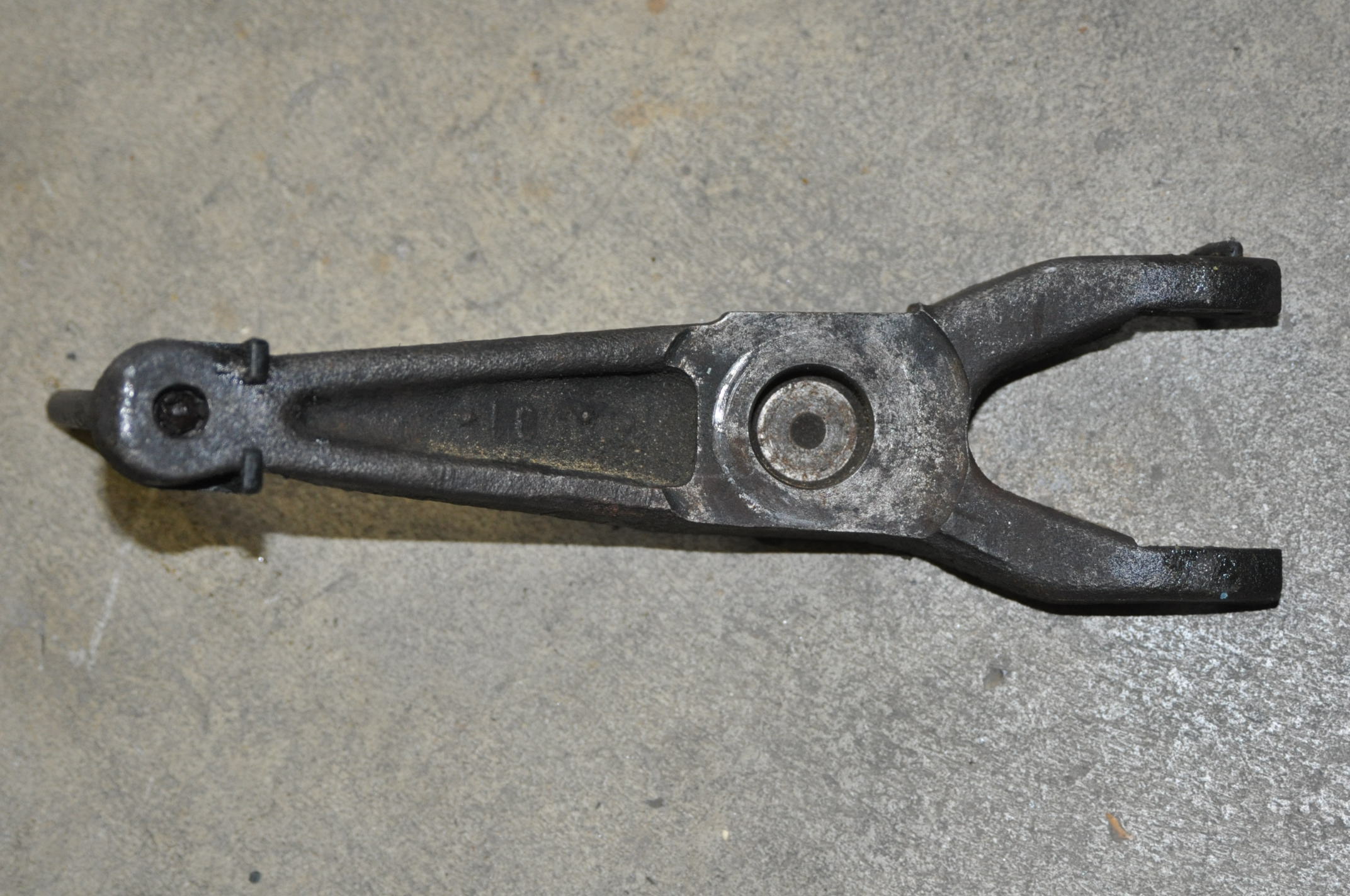

Pour situer l'action:
Avec un des deux clips de maintien cassé:
L'équivalent pour un TD5:
Toujours TD5 dans l'autre sens:
Mais effectivement, si on veut remettre en place cette pièce sur la fourchette au fond de son trou, c'est une vrais galère.
Encore bravo, pour y avoir passé du temps j'admire.
