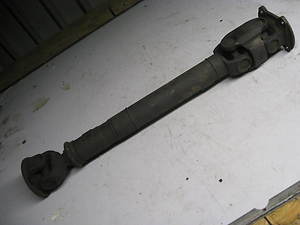

Dans le cadre de la prépa de mon Range, j'ai acheté un arbre de transmission avant de Defender 110 V8 MOD à pont avant Salisbury. (ref Land Rover FRC9762)
C'est un double-cardan de belle facture mais un poil court pour être monté tel quel sur le Range. Il a donc été rallongé par un spécialiste en cardans et autres arbres de transmission.
Cependant un doute m'assaille : à l'origine l'arbre avait les tulipes côté BT et côté pont en "déphasage à 90°" :

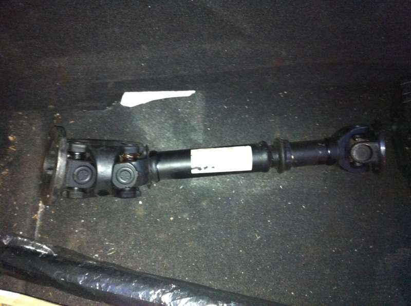

Or quand je l'ai récupéré le spécialiste l'avait remonté "en phase" comme le sont les double-cardans de Disco II :
Arbre AVT Disco II
Arbre AVT Disco II

Alors que dois-je faire ? Remonter l'arbre en "déphasé" car c'est comme ça qu'il est à l'origine ?
Quel risque je prends à le monter de la mauvaise façon ? Des vibrations ? Il suffirait que je fasse un tour de test et si tout vibre, je démonte, change la phase de 90° et je remonte ?

Perso j'ai un double croisillon sur mon Def 90 monté en phase et un autre sur mon 110 proto monté pareil avec une entretoise de 5 cm et je n'ai aucun problème de vibration. De toutes façons, la partie double cardan est homocinétique et la partie simple cardan prend très peu d'angle. C'est cette dernière qui pourrait engendrer des vibrations si l'angle devenait plus important. Le fait de l'aligner ou pas avec la partie double cardan n'aura aucun effet si vibrations il y a.

Il n'y a aucun besoin de déphaser les "double" cardans.
