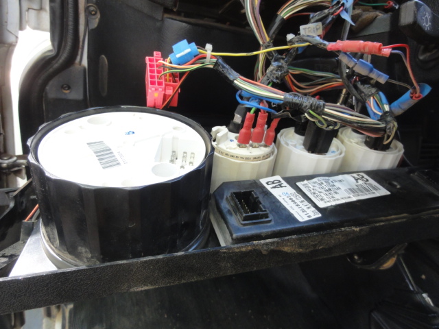

Bonjour ; je viens de changer une ampoule de la montre de mon tableau de bord qui était grillée. Je voudrais en changer une qui est derrière le compteur de vitesse mais je ne parviens pas à le démonter ; une fois dévissé le gros cylindre noir qui entoure l'indicateur de vitesse (c'est lui qui le maintient en bonne position et l'empêche de tourner), je n'arrive pas à le sortir ; il faut tirer fort ? je n'ai pas osé..
J'ai retiré les 3 vis (des petites Torx) qui sont dans les "puits" que l'on voit sur la photo : sans plus de succès
Dans 2 "puits" plus gros, on voit quelque chose de bleu ; c'est quoi ?
Combien d'ampoules dans le compteur de vitesse ? Merci

Salut normalement tu n'as pas besoin de démonter le cadran. Les empoumes sortent avec un quart de tour. Utilises e pince à becs longs. Pour ce qui est du démontage du compteur, une fois le gros écrou démonté, induit venir sans problème. Je l'ai déjà fait. A+

samland a écrit : Les empoumes sortent avec un quart de tour. Utilises e pince à becs longs. Pour ce qui est du démontage du compteur, une fois le gros écrou démonté, induit venir sans problème. Je l'ai déjà fait. A+
Veux tu dire que ce qui est bleu, ce sont les ampoules ?
Le gros écrou dévissé, il se soulève un peu mais impossible de le sortir.

Je l'ai eue ; quart de tour effectivement ; mais l'ampoule, elle se retire du support bleu ou c'est tout d'une pièce ?
j'ai essayé de tirer : walou !

Ne tires pas dessus, c'est l ampoule qui est comme ça. Tu en trouvera chez n'importe quel accessoiriste auto. A+

Il n'y a pas beaucoup de prise mais j'ai tiré aussi fort que j'ai pu...De plus, l'ampoule n'a aucun jeu dans le support, dans aucun sens...
je vais donc acheter l'ensemble complet maintenant que je sais qu'on en trouve en France.
Merci beaucoup à vous 2.

Y'a des modèles qui se démontent juste en tirant, d'autres ne sont pas prévu pour se démonter, les fils de l'ampoule sont soudés sur les espèces de fers plats... Donc ca dépend quel modèle on a!!
Après on peut bricoler pour remettre une ampoule simple sur les supports non prévus pour être récupérés, mais c'est du bricolage.

Je viens d'en acheter 2 chez N..pour 2.3€ ; il sont d'une seule pièce, comme les précédents, apparemment indémontables mais j'ai vu sur les sites anglais des supports au détail ; il doit donc y avoir 2 modèles.
Difficiles à monter les nouveaux, car + longs, 1.5 mm de plus, et l'ampoule touche au fond du puits...j'ai dû un peu forcer ; mais ça marche !

Ca se trouve en "morceaux" assez facilement (ebay UK, dx.com).
On peut également remplacer les ampoules par des LEDs (plug'n'play, même sites).
