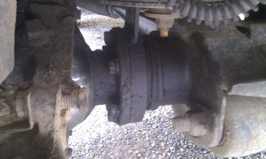

Bonsoir à tous :)
Je vous soumet mon petit problème rencontré sur mon disco 300tdi depuis 2 semaines :( , à savoir une fuite d'huile localisé à la jonction du bol AVD et du pont AV.
Cela est apparu depuis que le disco est à l’arrêt la semaine (début septembre) et qu'il ne roule ne sort qu’épisodiquement le weekend pour les courses en famille.
D’après la documentation Rave, il semblerait qu'il y ai un joint "spi" à cet endroit.
Ma question est la suivante: est il possible de démonté l'ensemble bol/pivot/moyeu et demi arbre directement à cette jonction pour ne changer que le joint spi afin de pas démonter le moyeu et demi arbre ?
Pour info les roulements de roues pivots et disques ont été changer par le garage il y 3ans
ci dessous une photo de situation.
D'avance merci pour vois avis et conseils.
Nicolas

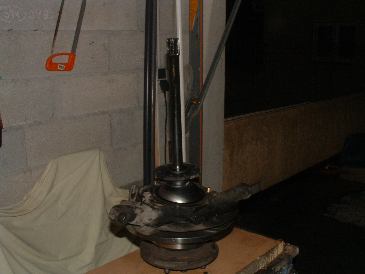

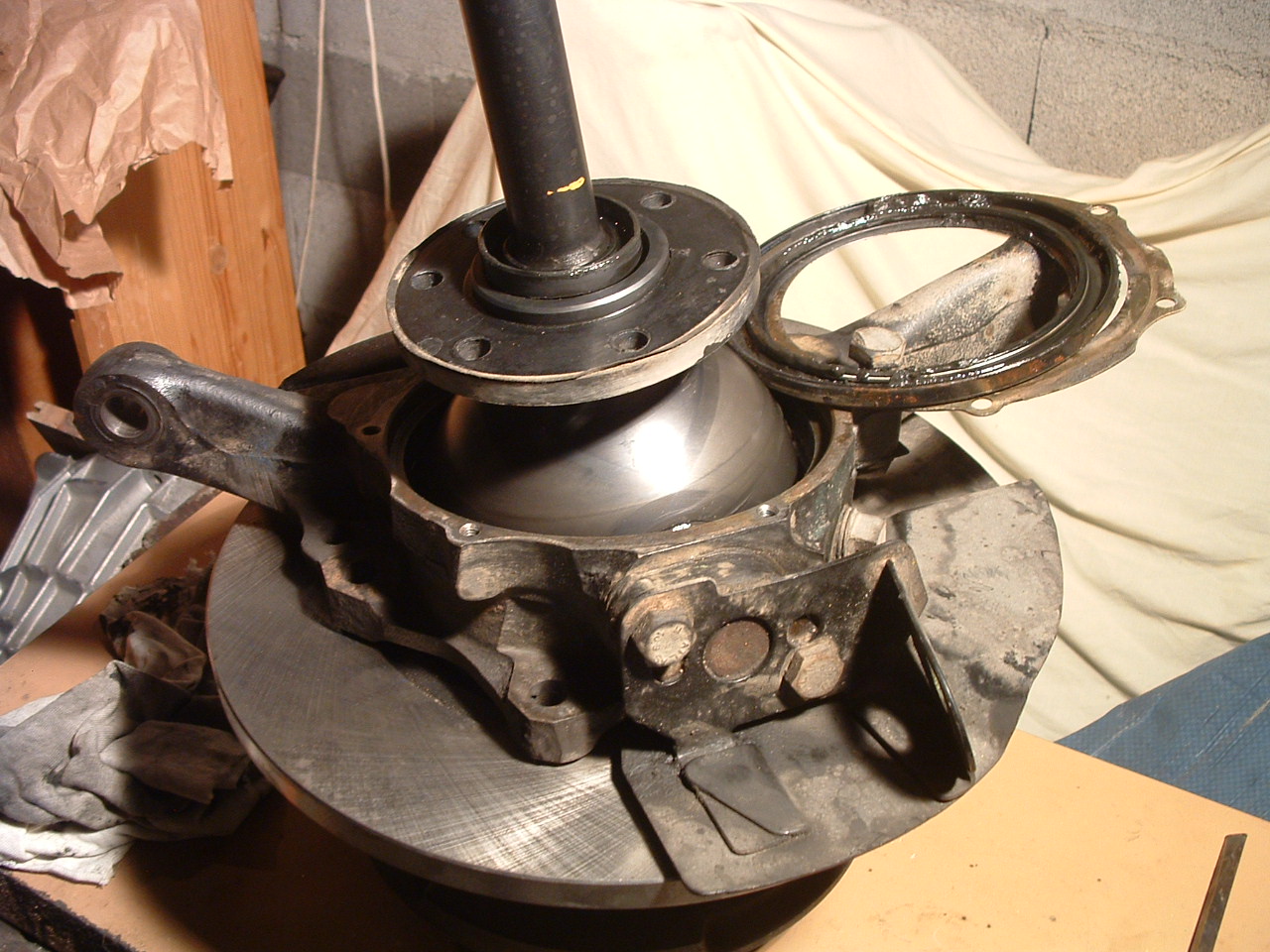

merci nanard pour les photos. :D
