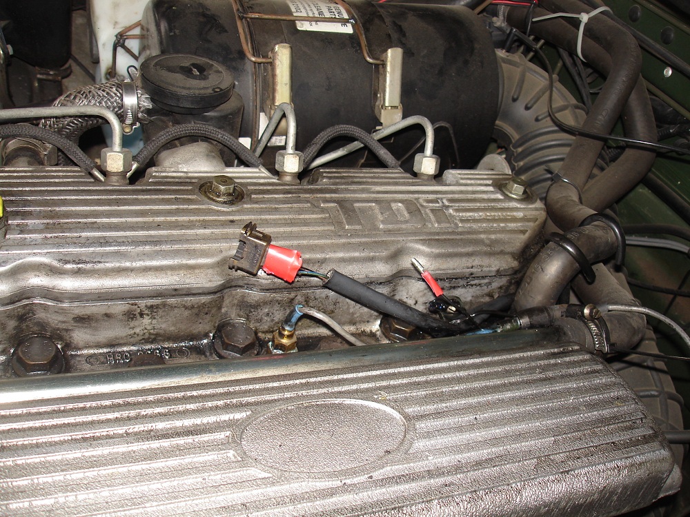

Par curiosité j'ai regardé sous le "couvre moteur" et il y a 2 fiches électriques qui ne sont raccordées à rien.
A quoi servent elles ?
je les ai repéré avec un scotch rouge pour qu'elles ressortent bien sur la photo.

Sonde température liquide de refroidissement.
Re: Def 300 TDI : connectique non raccordée
Par ailleurs, les connecteurs entourés de scotch rouge ne paraissent pas compatibles avec la sonde (une fiche ronde mâle et une multibroche qui a seule la bonne longueur pour atteindre la sonde....
il est trés possible que la sonde de température ne soit pas d'origine et ait été remplacée par un modèle différent d'où repiquage bidouillé sur le schéma électrique par l'ancien proprio ....
il te faut vérifier sur le schéma électrique du def, si le fil gris est d'origine et à quoi il correspond idem pour les autres
Dan54 a écrit :Par curiosité j'ai regardé sous le "couvre moteur" et il y a 2 fiches électriques qui ne sont raccordées à rien.
la sonde de température visible sur la photo est raccordée au fils gris, ça c"est un faitJFD a écrit :Sonde température liquide de refroidissement.

Ok on refait: Ex-sonde de température liquide de refroidissement. Le "bullet connector" est probablement un bidoullage de l'ancien proprio.
C'est la sonde de temp, mais pour l'EGR!

Merci à tous pour vos réponses.
Effectivement l'ancien proprio avait rajouté 3 manos : température d'eau, température d'huile et pression d'huile, le fil gris est bien raccordé à la sonde "température eau".
Donc, si je comprend bien, une des deux fiches correspond à l'ancienne sonde"température d'eau" d'origine et l"autre à la sonde température pour l'EGR.
Si cette sonde de température pour l'EGR n'est plus connectée, l'EGR ne doit plus fonctionner correctement, ce qui pourrait expliquer un probléme de perte de puissance que j'ai connu il y a quelques temps ?

Salut,Dan54 a écrit : Si cette sonde de température pour l'EGR n'est plus connectée, l'EGR ne doit plus fonctionner correctement, ce qui pourrait expliquer un probléme de perte de puissance que j'ai connu il y a quelques temps ?

Tu as complétement raison, j'ai manqué de précision dans mon explication précédente, en fait j'ai débranché électriquement l'EGR aprés le probléme de perte de puissance.LØLØ a écrit : L'EGR provoque une perte de puissance seulement lorsqu'il est actif,

A cet endroit sur la culasse se trouve à l'origine une sonde de température de type "réaction rapide" qui n'a d'ailleurs pas les caractéristiques électriques que l'on trouve habituellement chez LR. Cette sonde prend la température du LdR en tête de culasse et est raccordée à l'ECU de l'EGR qui normalement est sous le cubby box.
La prise volante que tu as est effectivement celle qui est normalement reliée sur cette sonde. Tu as donc là un bel exemple de bidouille... et c'est sûr que si l'GER était branché sans la prise de température, je ne vois pas comment il pouvait fonctionner...
