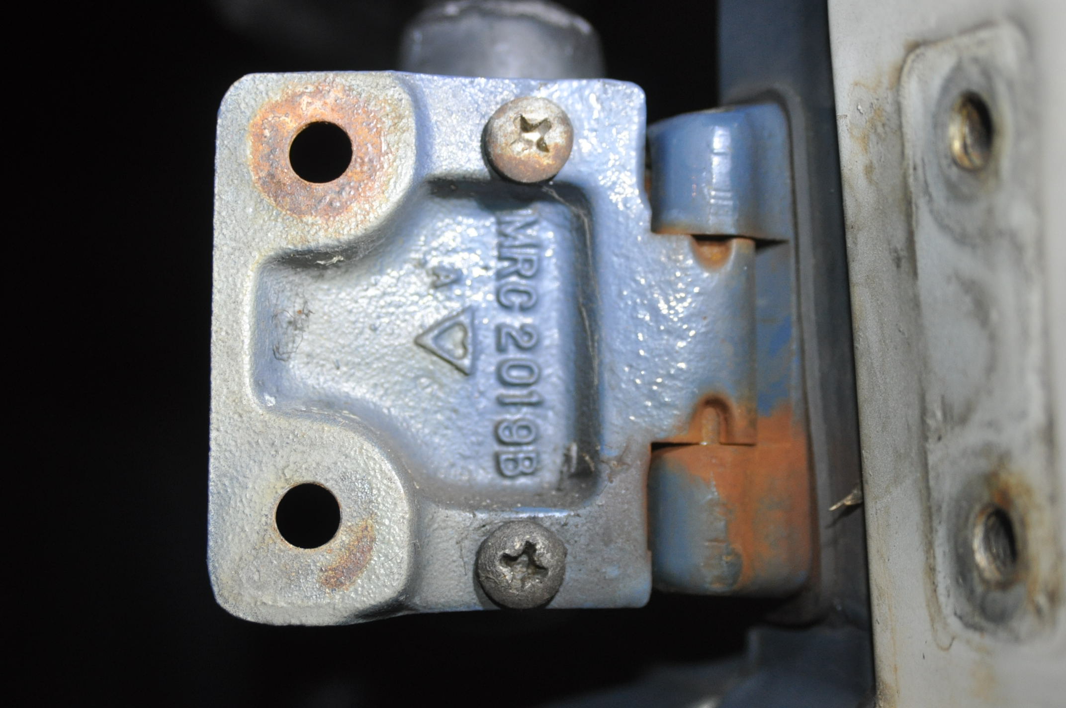

Souvent, lorsque le rétro vibre, il s'agit des deux vis de fixation du bras sur la charnière:

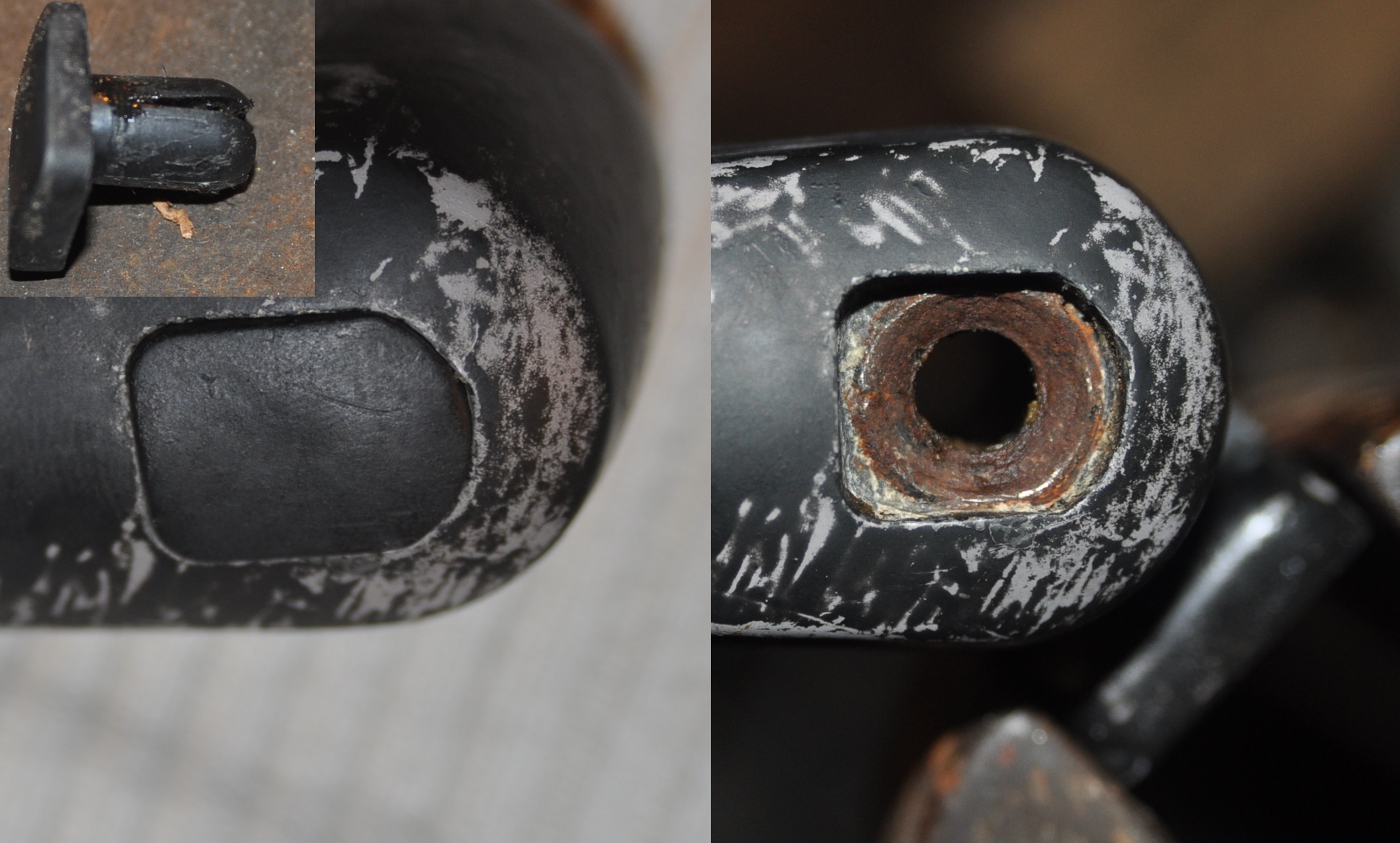

3) Ce que tu vois en enlevant le cache plastique noir supérieur, c'est un sertissage. Pour l'enlever il faut le pousser par en dessous si possible avec un tube plein, car un tournevis cruciforme, évaserait le téton interne qui s'écarte comme une cheville.
4) Par le bas rien est démontable. Sous le cabochon plastique inférieur il y a un axe évasé dont le diamètre est supérieur a un diamètre interne qui empêche toute sortie par le haut; car son diamètre est plus petit de l'autre coté du gros ressort.

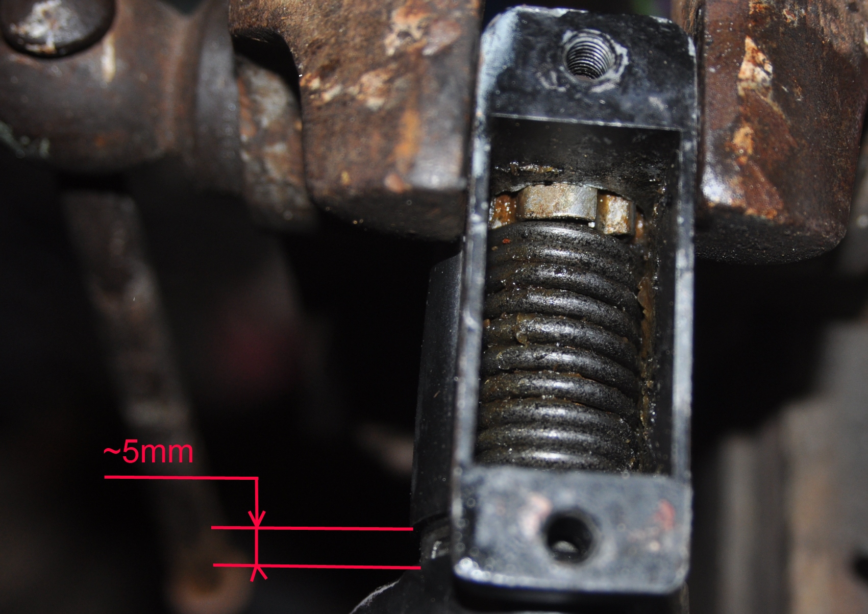

5) Pour démonter l'axe centrale, il faudra faire sauter le sertissage par évasement supérieur. On peut remarquer quand position intermédiaire du bras la partie inférieur rentre dans le corps du support et comprime le gros ressort sur 5mm environ. On peut voir la bague clip ressort en forme de vague servant de pivot sortir. Je ne pense pas que ton problème de vibration vienne de là, mais plutôt de la partie supérieur.

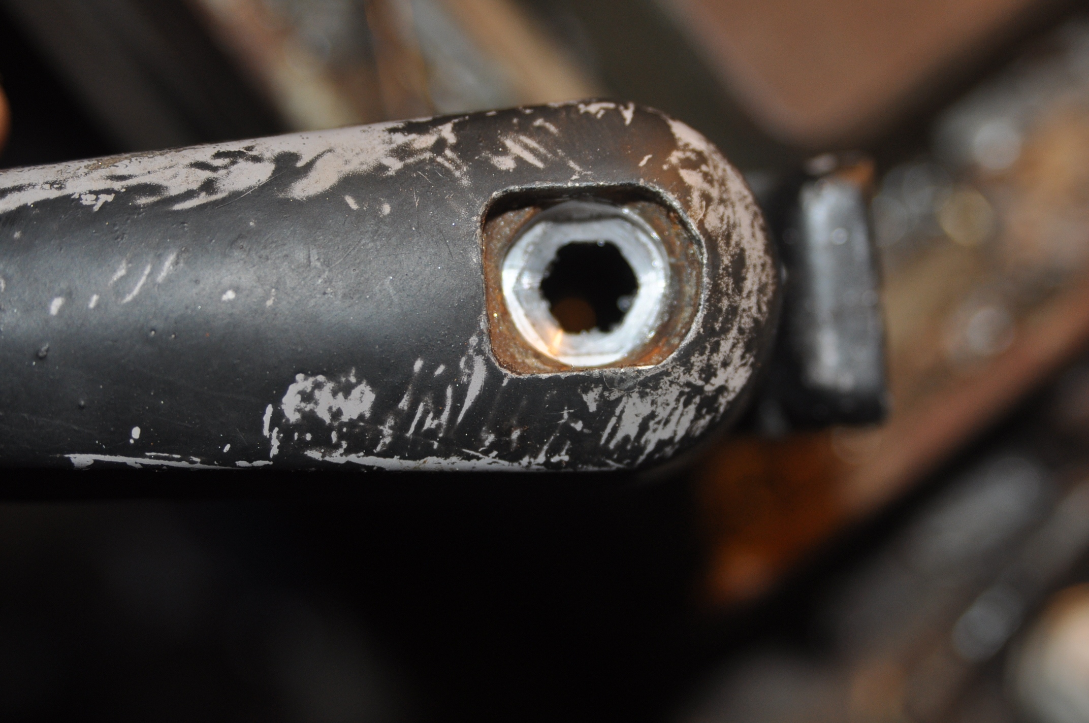

6) Donc un coup de perçeuse pour faire sauter le sertissage. On voit malgré que la mise au point ne soit pile poile à l'endroit du rognage par le foret, qu'il y a deux couleurs de métal frais
l'une c'est l'acier de l'axe, l'autre c'est aluminium du bras. La liaison entre les deux est octogonale, cela permet un blocage en rotation du bras par rapport à l'axe. Je suggère, qu'une des sources potentiel de ton problème de vibrations viennent de cette liaison là.
Une solution possible consisterait à évaser l’extrémité six pans de l'axe à l'aide d'un burin rond d'un diamètre légèrement supérieur ou conique et d'un marteau, afin de rétablir une liaison ferme entre les deux, en passant par le dessous ce qui nécessite de démonter le rétroviseur et de le placer sur un établi, en bois de préférence. La taille de l'empreinte 6 pans est de 5/16" ce qui n'est pas très catholique de prime abord mais cela fait 7,93mm.

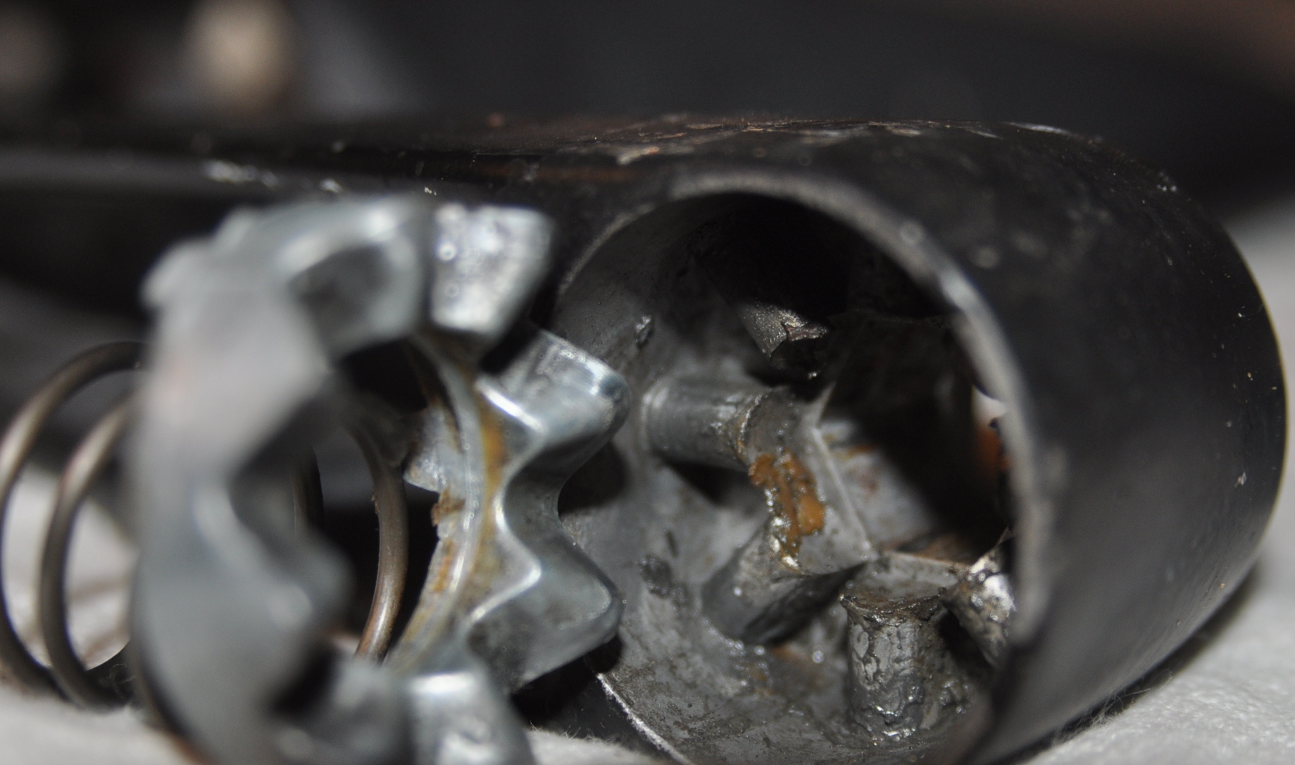

7) Après deux trois coups de marteau le bras se désolidarise bien de l'axe, laissant apparaitre la couronne de verrouillage du bras et un ressort plus petit.

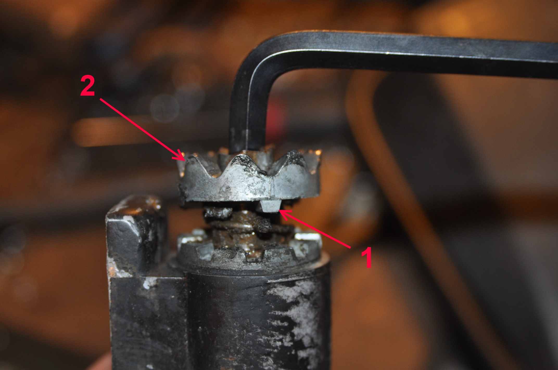

8 ) Correspondance dans le bras du verrouillage 2 mobile du haut de la couronne avec le bras. Le blocage en rotation 1 de la couronne ne bouge pas, ou disons que je ne l'ai pas vue bouger lors des diverses manipulations, on peut le voir photo 6. Alors qu'il est clair que l'on tire bien sur le gros ressort lorsque l'on passe d'une position à l'autre en tirant sur le bras. On peut voir une usure sur le haut de la couronne et le bras, mais pas sur le blocage 1 . Donc je ne m'explique pas bien la présence de ce deuxième petit ressort, puisque le gros ressort plaque en permanence la couronne sur sur le corps en tirant sur le bras.

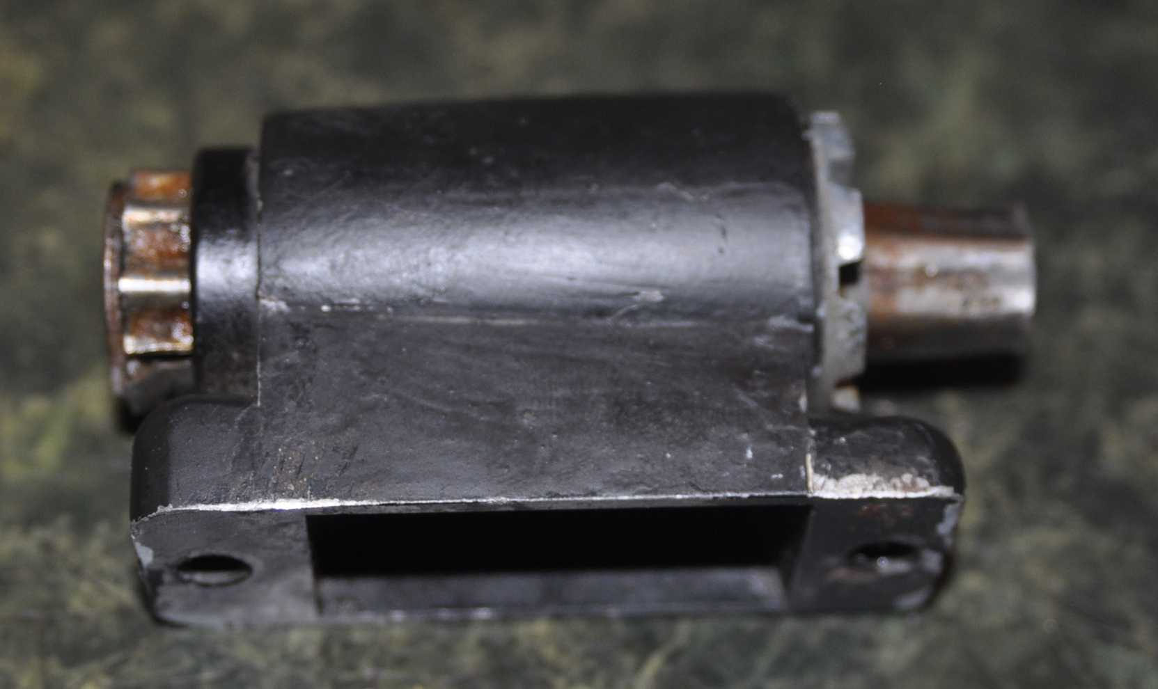

9) Sortir l'axe du corps, avec un marteau et le corps dans la main, je ne suis arrivé qu'a ça:

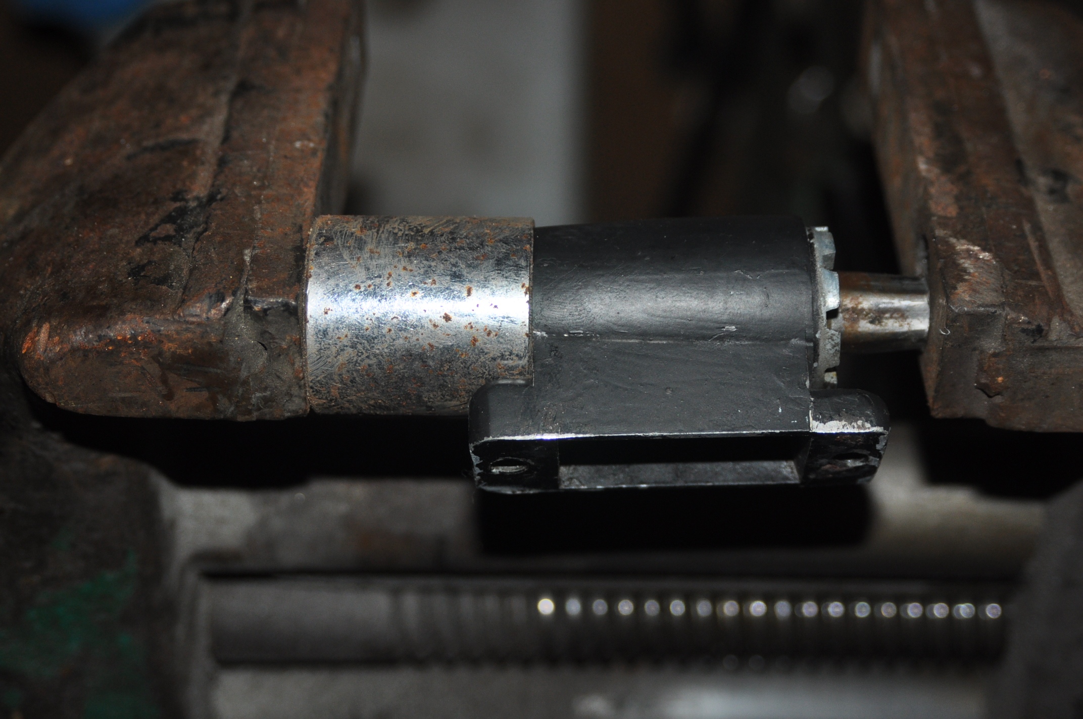

10) Donc douille plus étau:

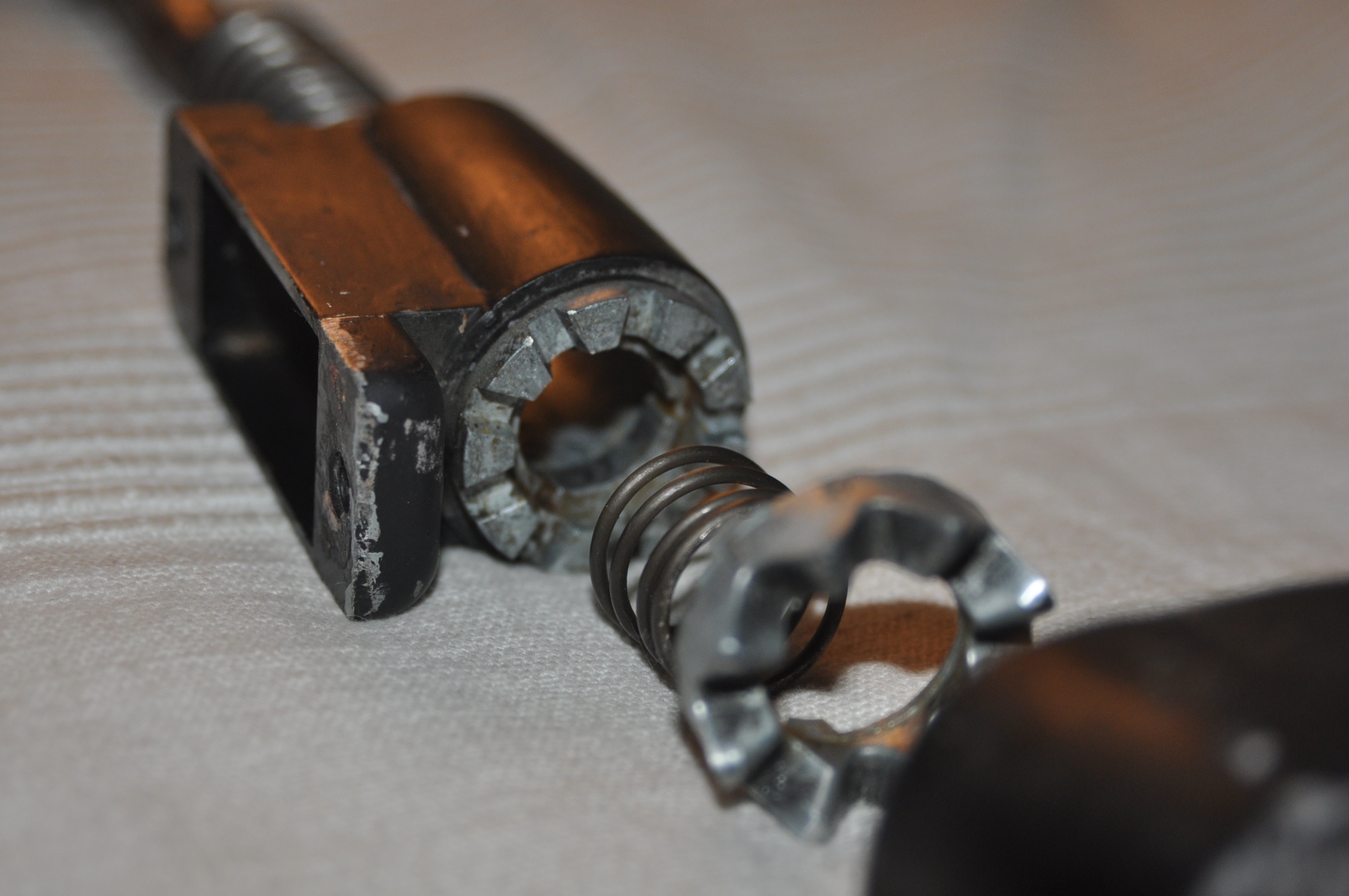

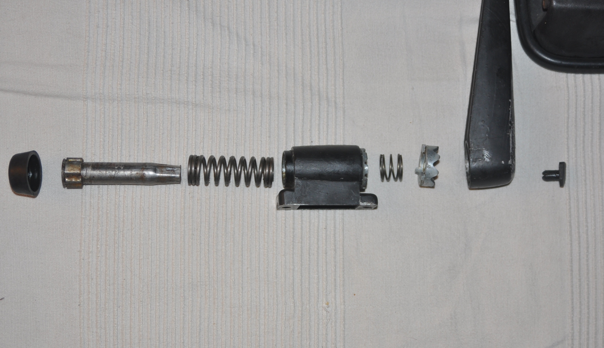

Bon enfin bref, l'éclaté du bras rétro, qui permet de confirmer qu'il n'y a pas de réglage possible:

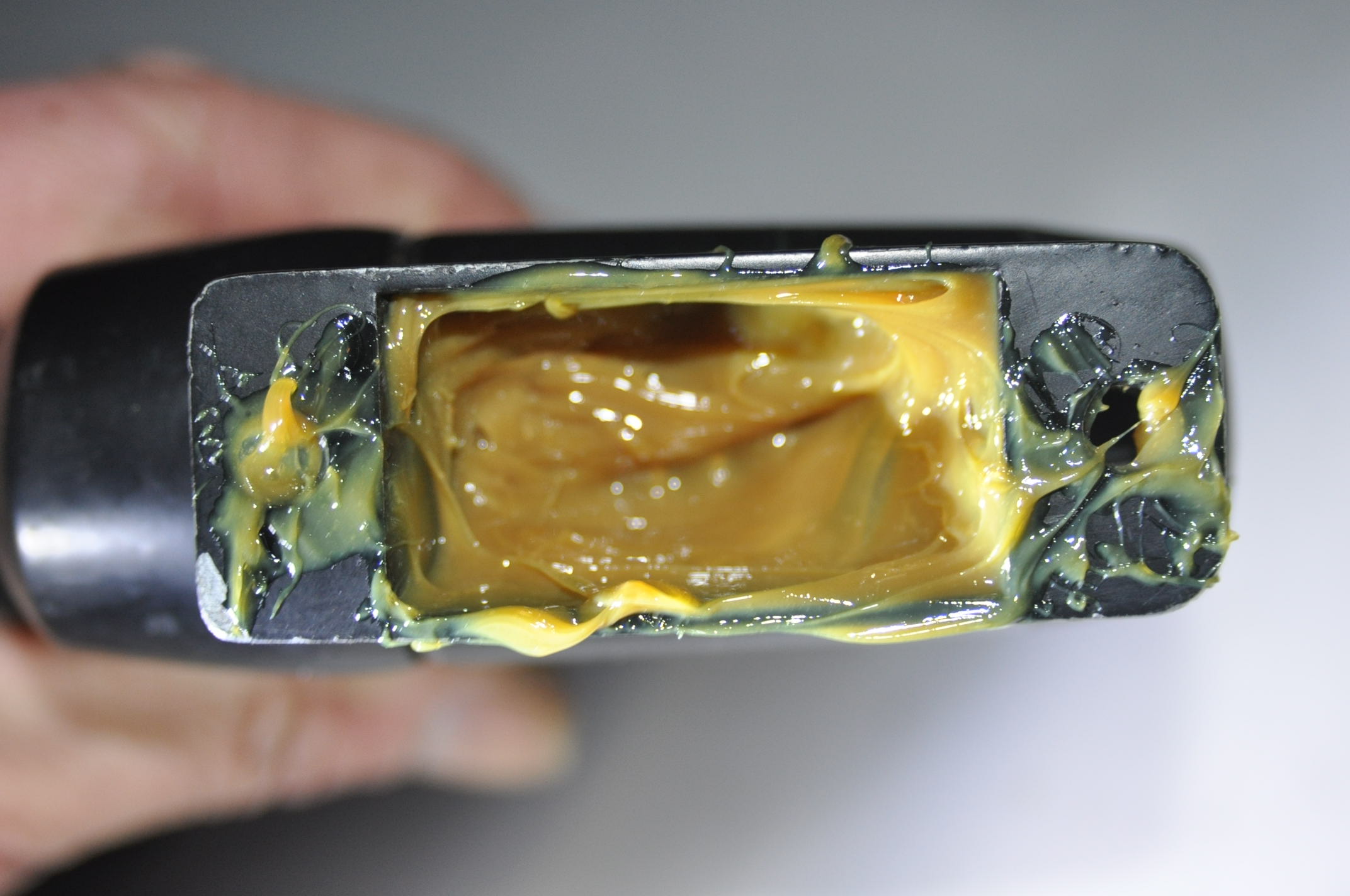

12) L'intérieur du corps, face d'appuis du gros ressort:
13) Face d'appuis du petit ressort et blocage en rotation de la couronne:
1) Mais bientôt 30ans d’existence sur nos cubes, je pense que ce bras mérite un petit détour.
Le gros ressort visible lorsqu'on démonte le bras n'est pas réglable:
2) Comme le dit kébir, le seul truc que tu peux faire:
11) En regardant la photo précédente, on peut voir que la partie 6 pans de l'axe est conique, donc en insistant un peu plus avec la perceuse une clé six pans de 8 serait rentrée voir même plus selon mon insistance.
14) Si vous percevez une autre cause de vibration dut au bras bienvenue, une casse interne peut être, mais l'ensemble parait solide et de bonne facture.
Un grippage de l'axe qui rendrait inopérant le gros ressort, peut-être? dégrippant, manipulation et graisse.
Une usure du corps sur la partie haute, il est vrais que c'est axe métallique et corps en alu mais bon?
Je saurai curieux de connaitre la cause.
Personnellement, j'ai le plus sauvant rencontré des problèmes au niveau de la rotule du bras, soit pour démonter cette vis, qui sert au blocage et au démontage du support du miroir, soit au niveau de la patte tordue et qui ne sert plus la rotule.
15) A+
