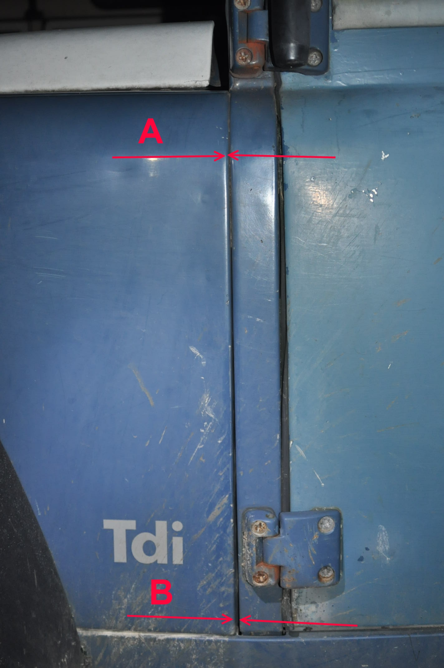

Ce sont des cales d'épaisseur, selon la correction à apporter tu en mets 1;2;3 voir 4 d'un coté et une de l'autre par exemple. Il n'y a pas vraiment de règle, ou plutôt si, il y en a une qui consiste à aligner correctement le bord verticale des ailes au tablier, et de compenser un voile potentiel du tablier/baie/toit. Mais toujours est-il qu'il ne faut absolument rien serrer tend que tu n'as pas tout mis en place, pare-brise; porte et toit compris, là tu pourras évaluer ou sentir ne nombre de cale nécessaire.
Par exemple: Tu peux voir que sur la photo l’écart A est plus petit que le B, il faudrait donc deux voir 3 cale car malgré les trous oblongs excentrés au maximum de leur possibilité, le tablier n'est pas positionné correctement de ce coté, alors que de l'autre coté la verticale de l'aile et du tablier ne présente pas cette écart.

Bien sur mais si tu as un problème d'alignement ou de chronologie genre serrage avant la mise en place de tout, ben :? elles ne seront pas forcément aligner si tu ne desserres pas tout, en plaçant les cales au bon endroit. Vraiment cela peut mettre beaucoup de temps, lorsque tu regardes la photo, ben, elle n'est pas bien aligné, car au bout d'un certain temps, tu craques et tu sers en te disant que tu y reviendras, cela fait plus de 3 ans maintenant. :roll:

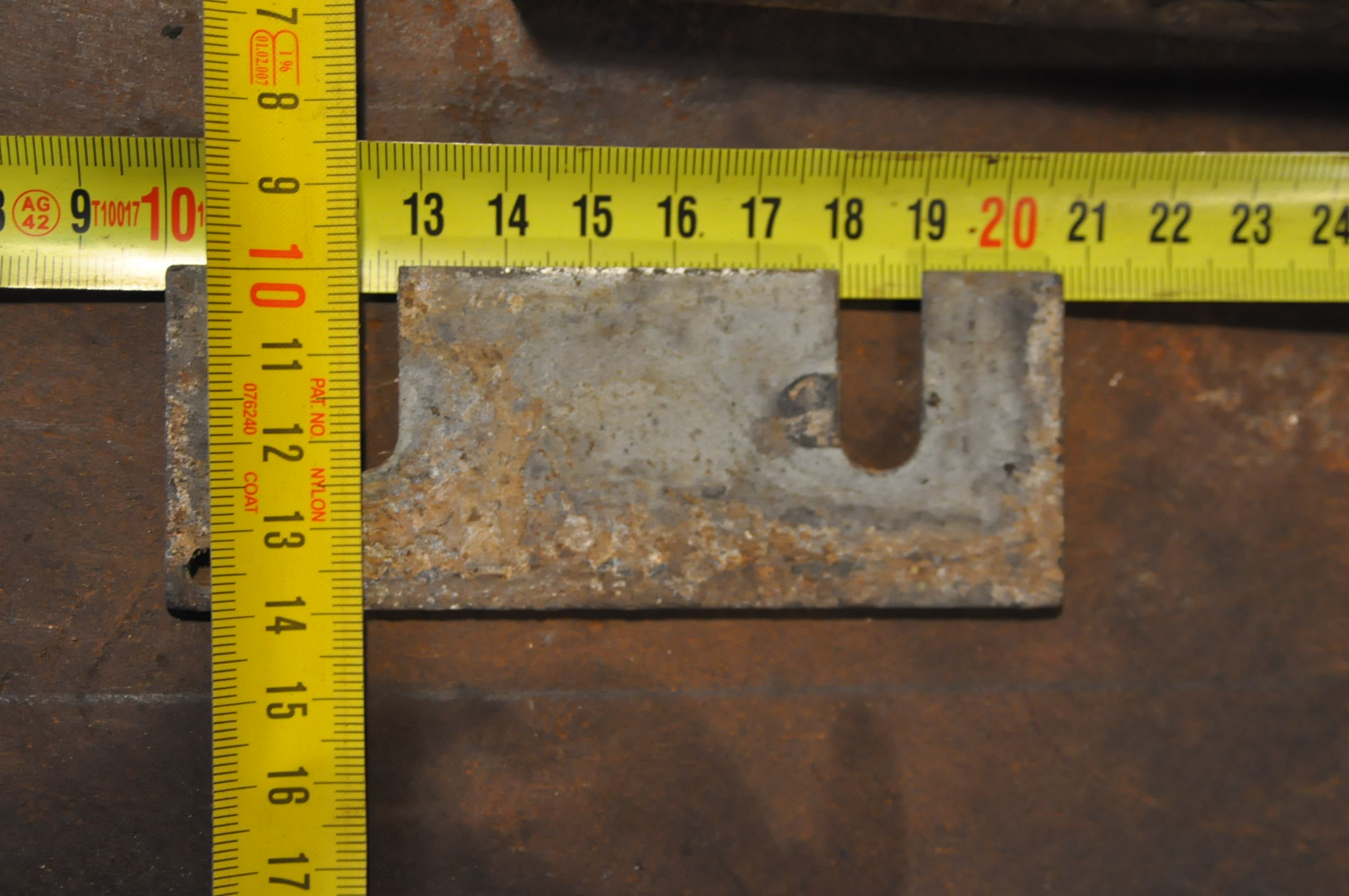

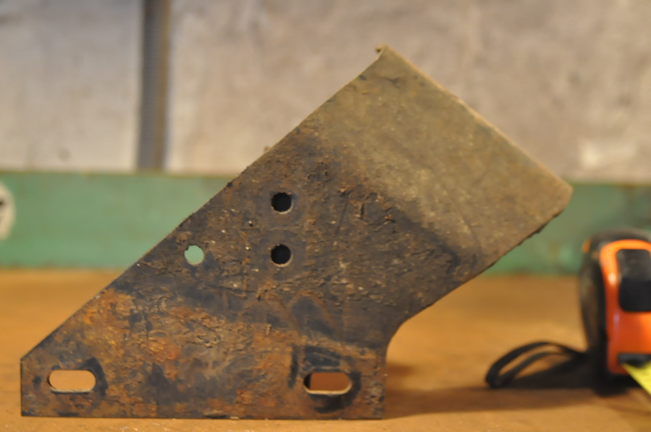

Sinon pour les cales en photo:
La patte entre le châssis et le tablier:
Sur cette photo, il y a deux cales de posées:

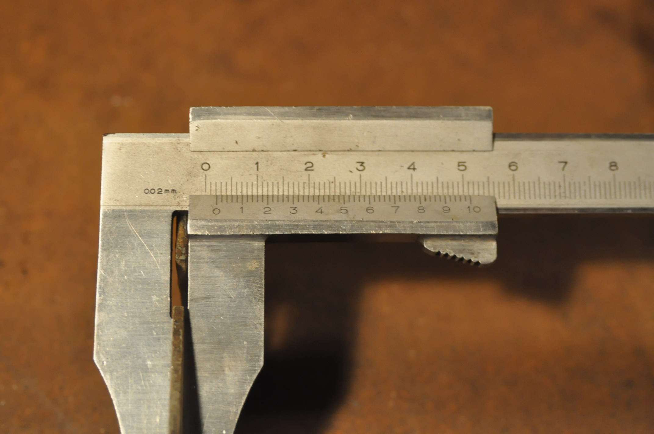

L'épaisseur est de 2mm, la matière en acier galvanisé:
Les dimensions: 106 mm x 40 mm; entre axe des trous 62 mm ; Ø = 10 mm; centré à 20 mm des bord les plus longs.
