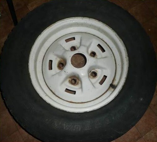

Pouvez me dire si avec ses jantes (marquage sur la jante 6x6 JK 33) jantes d'origine Def
jusqu'a quelle dimension de pneu neige je peux mettre des 235x 80x 16 :?: actuellement il y a des pneus 205 x 16 .
Surtout si des pneus d’une dimension inferieur ne jouera pas sur le bonne marche de mon def qui est équipé de 265 75 16 :?:
Merci d'avance
JC
jante 6x6 JK x33
jante 6x6 JK x33

si j'essaye de décoder :
- tu as actuellement des jantes alliage de type tornado (ref ANR5307) en 7x16 (ET 33) équipées de pneus en 265/75 R16
- tu projettes d'acheter des jantes acier de type rostyle (cf photo) en 6x16 (ET 33) équipées de pneus en 205R16
- jantes sur lesquelles tu voudrais monter des pneus hiver en 235/85 R16...
c'est bien cela ?

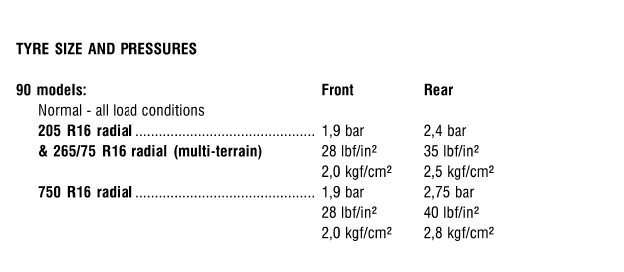

joscout15 a écrit :j'ai pas de carnet d'entretien et manuel
Tu peux accéder ici à ton manuel :
http://topix.landrover.jlrext.com/topix ... lookupForm
Il semble que tu aies ces 3 dimensions de pneus homologuées :
Si tu restes en dimension homologuée (pour l'assurance, pour le CT), et que tu veux un pneu hiver/neige, vas plutôt sur une largeur étroite que sur du 265 de large.
Et dans ce cas la jante rostyle 6x16" que tu envisages d'acheter conviendra très bien

joscout15 a écrit : les jantes que j'achete son des 6x6 JK x33
Je pense que la personne qui a légendé la photo (celle que tu as postée) a fait une erreur de notation. C'est en réalité une roue 6x16. Cela indique qu'elle fait 6" (inch ou pouce) de large et 16" (inch ou pouce) de diamètre.
Il me semble que c'est la seule roue d'origine Land Rover dans cette dimension de 6" de large.
