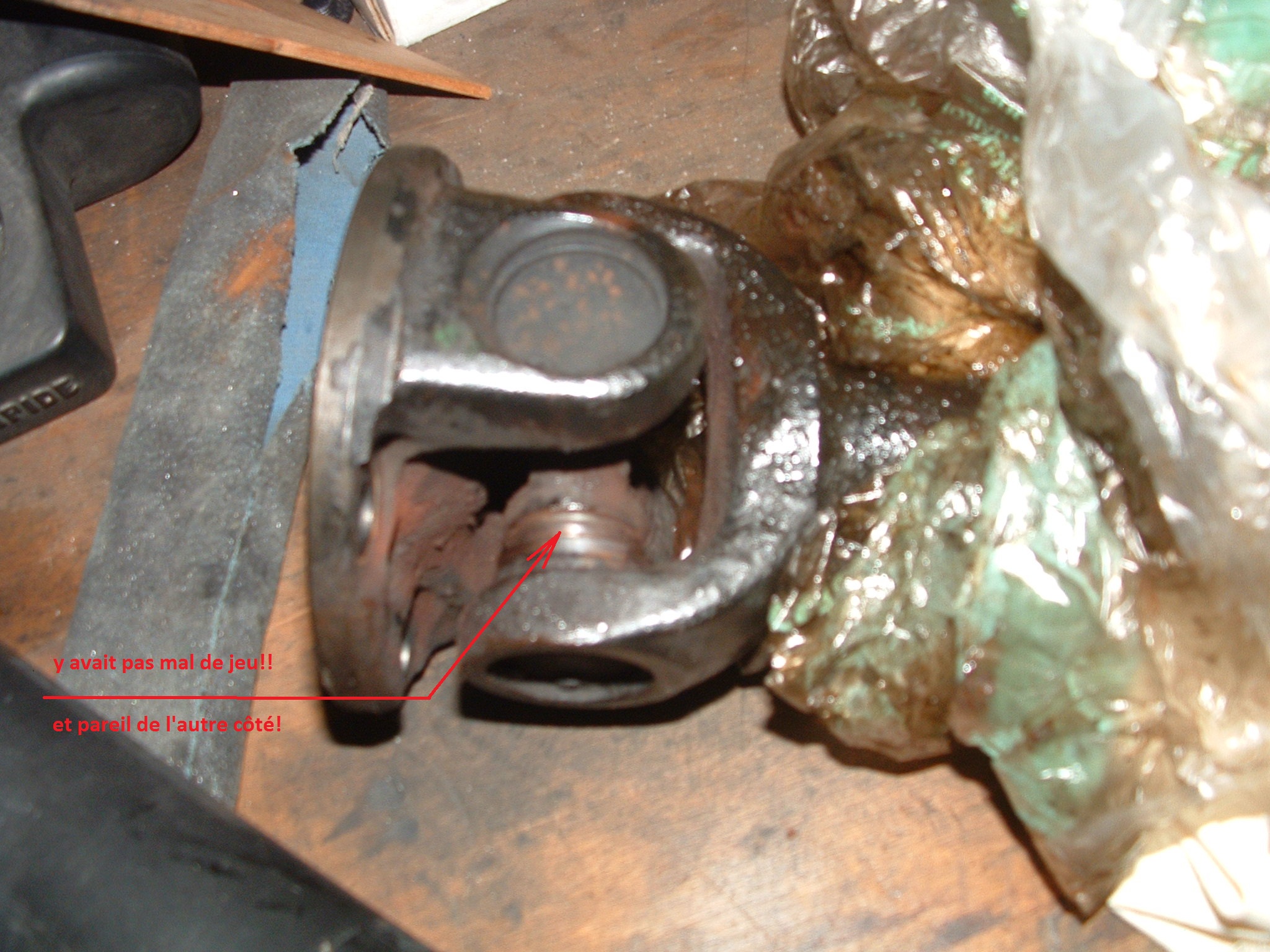

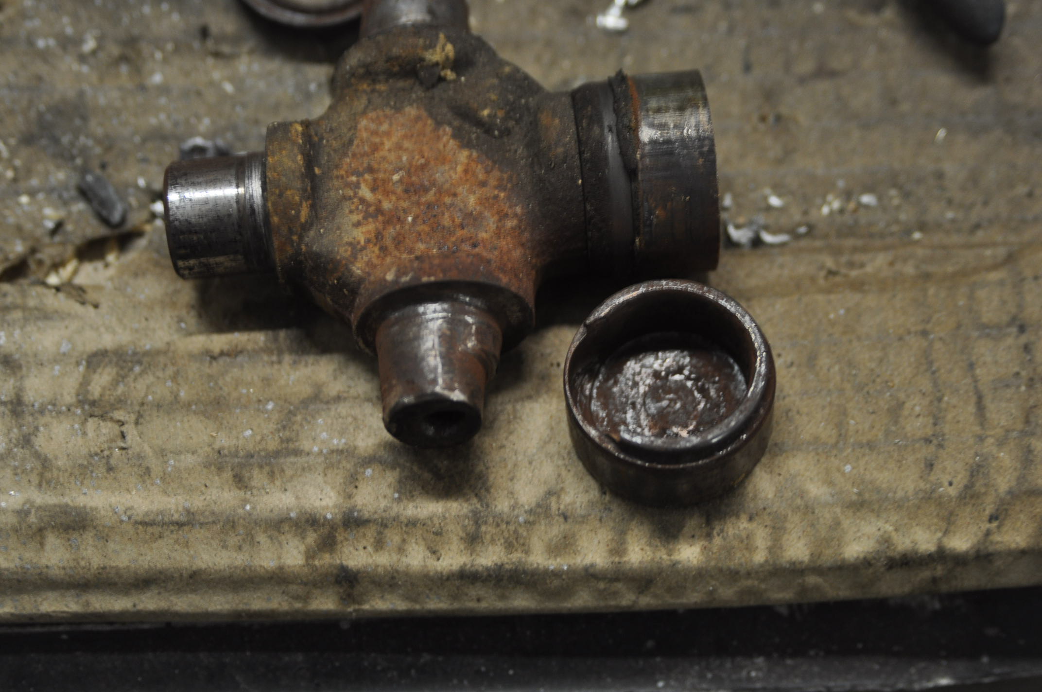

Salut , oui il est fort possible qu'il s'agisse d'un croisillon défaillant ; mais il te faut au moins te glisser sous la voiture !!
Re: Bruit suspect !!
plonge sous ton range et recherche ce genre de défaut

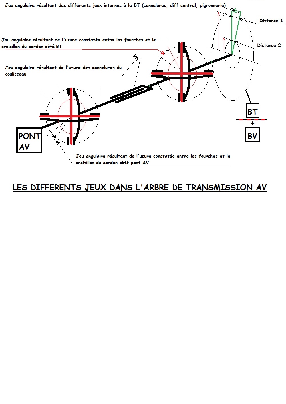

tiens je me suis amusé à faire un petit schéma pour mieux visualiser les différents jeux dans l"arbre de transmission avant d'une Land Rover JOYEUSES FETES à TOUS

en gros, niveau angle, je dirais entre 5 et 10° de rotation !!! pour le jeu ... et tout ça au niveau du croisillon avant !!
- Messages : 13985
Pas mal.nanard833 a écrit : tiens je me suis amusé à faire un petit schéma pour mieux visualiser les différents jeux dans l"arbre de transmission avant d'une Land Rover
