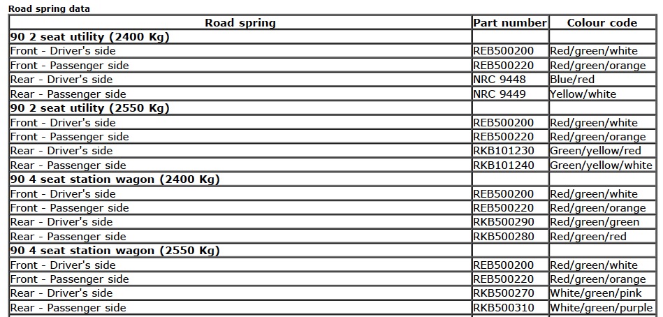

Répertoire des ressorts d'origine sur le Defender 90 Td4 :

merci beaucoup, demain des qu il fait jour je regarde le code couleur de mes ressort et après je me référerais au tableau pour trouver quelque chose de plus souple .

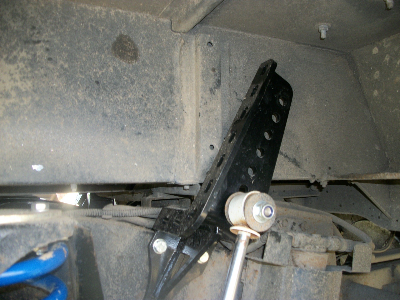

4- Améliorer les débattements d'origine d'une suspension LR est aussi tout à fait possible, tout au moins sur un DEF facilement, sans devoir obligatoirement rehausser celui-ci, certains revendeurs indépendants du réseau LR le proposent aussi...pour permettre de conserver les 4 roues bien plus longtemps au contact du sol en Tout-Terrain lors des croisements de ponts et des transferts de masse entre l'av et l'ar = meilleures motricités.
Le principe général étant le suivant:
4a- Conserver ou utiliser les ressorts LR référencés en fonction du LAND et de son "poids total en charge" sans le rehausser....hauteur standard (norme LR) sous «charge» des ressorts (autour des 26cm à l'av, et 30 à 31cm à l'ar):

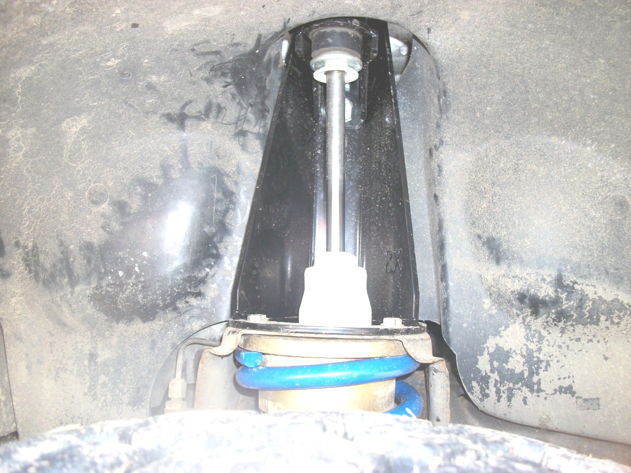

4b- déplacer vers le haut, dans les ailes:

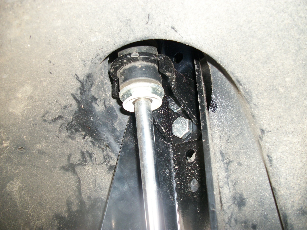

4b1- les fixations Hautes des amortisseurs ar, coté châssis
4b2- et remplacer les chapelles av (au dessus des ressorts av) par d'autres plus hautes.
4c- le tout en fonction des dimensions des amortisseurs utilisés, lesquels devront avoir une course plus longue que ceux d'origine lr ( entre 11 à 13cm en compression max + entre 8 à 9 au minimum en détente max, soit 21 à 22cm de course totale) (normes lr)... à déterminer en fonction des débattements recherchés.
Sachant que sur un Land Non Rehaussé la distance entre les fixations hautes et basses pour les amortisseurs cotés pont et châssis correspond à 50cm, land à l'arrêt sur une surface plane. Les amortisseurs standards ayant pour longueurs, de centre à centre de silentblocs haut et bas : autour des 37cm comprimée et 58 à 59cm détendue, soit 13cm de course d'amortisseur en compression max et 8 à 9 en détente max à l'origine.
4c1- Sur un land Stock sans rehausse à l'av comme à l'ar avec la position d'origine des fixations hautes et basses LR des amortisseurs, cela nous donne:
4c1-1- En compression max: 50-37 = 13cm de course max possible d'amortisseur (pour éviter à l'origine que les ressorts se retrouvent leurs spires collées totalement les unes aux autres en compression max).
4c1-2- En détente max: 58-50 = 8cm de course max possible d'amortisseur (pour éviter à l'origine que les ressorts puissent quitter leurs logements en détente max).
D'où l'importance de connaître avant tout achat, la distance comprimée et détendue des amortisseurs convoités, tout en connaissant physiquement aussi sur le Land la nouvelle distance entre les supports haut ar décalés d'amortisseurs ar ainsi que la nouvelle hauteur des chapelles av par rapport aux ponts ar et av, Land à l'arrêt sur une surface plane.. afin de retrouver par simple calcul les fameux 11 à 13cm de course possible d'amortisseurs en compression max et plus de 8 à 9cm de course max possible en détente de ces derniers tant à l'av qu'à l'ar.
4c2- un Exemple parmi d'autres toujours SANS rehausse mais à prendre avec toutes les réserves d'usage puisque Non d'origine LR:
4c2-1- avec des chapelles dites +7cm (de 31cm de haut)
et des supports haut ar décalés dits +8cm pour œil d'amortisseurs
4c2-2- plus des amortisseurs de 30cm de course totale, ayant pour dimensions de centre à centre de silentblocs: 45,5cm comprimé et 75,5cm détendu....tige/tige à l'av …......oeil/tige à l'ar.
4c3- Cela nous donnerait:
4c3-1- à l'av: 26cm de hauteur de ressort sous «charge» +1cm d'épaisseur de coupelles retenant les chapelles + 31cm de hauteur de chapelles elles mêmes, soit 58cm au total:.
58-45,5 soit 12,5cm de compression max possible (donc entre 11 et 13cm comme à l'origine).
75,5-58 soit 17,5cm de détente max possible (au lieu des 8 à 9cm comme à l'origine).
4c3-2- à l'ar: 30cm de hauteur de ressort sous «charge» donne 50cm d'espace standard pour les amortisseurs + 8cm d'espace suplémentaire vers le haut (en fait avec de new supports d'une hauteur de +9 à +10cm, vu l'inclinaison non verticale des armortisseurs ar, et dont l'angle de l'axe traversant l’œil lui-même de l'amortisseur devra être re-créer autour des 105° au lieu des 110° par rapport au châssis comme le sont les supports haut ar d'origine LR), soit un espace total de 58cm entre les 2 points de fixations des amortisseurs ar sur le Land en question à l'arrêt sur une surface plane:
En utilisant par exemple ce genre de Supports haut ar d'amortisseurs pour DEF et ce style de chapelles:
4d- à cela, il faudra rajouter avec ces amortisseurs ayant une course plus longue que ceux d'origine, des cônes dans les ressorts afin de permettre lors de la détente max des couples amortisseurs/ressorts à ces derniers être guidés d'un coté et retenus de l'autre pour retrouver ensuite leurs places initiales dans leurs logements d'origine coté châssis et coté ponts.
4e- Malheureusement cela ne s' arrête pas là... toute modification en entraînera d'autres d'office, car non conçues par lr dans cet objectif puisque pas homologué dans ce but:
4e1- comme les arbres de transmissions av et ar par d'autres dit Grand Angle (ou mieux double croissillons grand angle à l'av spécialement pour les TD4 et aussi celui de l'ar de tous les DEF90).
4e2- ainsi que la rotule A-frame +/-15° du pont ar par une autre supportant plus d'angle.
4e3- revoir aussi les longueurs des flexibles de freins devenant trop court.
4f- Et tant qu'un land ne dépassera pas +2.5 à +3cm de rehausse, point ne sera besoin de modifier (au delà, Oui...fortement conseillé):
4f1- la longueur d'origine de la Barre Panhard,
4f2- ni l'angle de chasse des jambes de forces av,
4f3- ni ceux des tirants de pont ar entre ponts et châssis.
