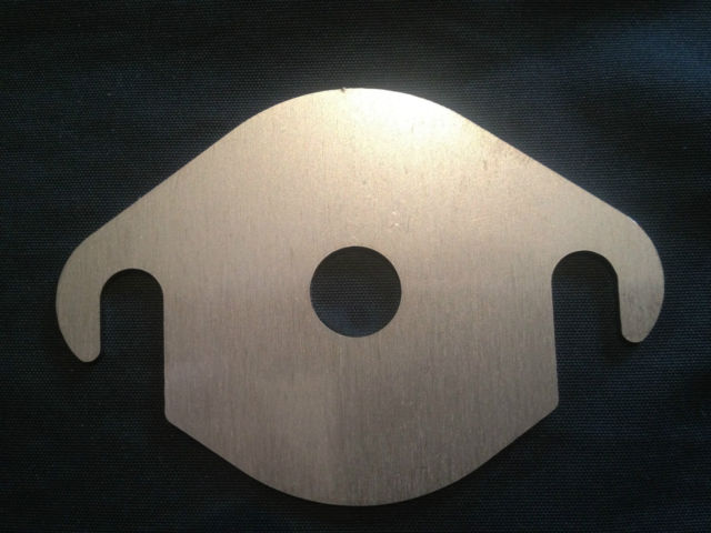

Salut,Feub a écrit : il est beaucoup plus simple de mettre une plaque genre une tôle pour boucher le tuyau de l'EGR, mais cela n'empêche pas le témoin de défaut moteur de s'allumer...
pour les moteurs Ford (Mondeo, Transit etc) on trouve ce type de plaque, qui laisse un trou central afin de tromper l'électronique et d'éviter l'allumage du témoin
