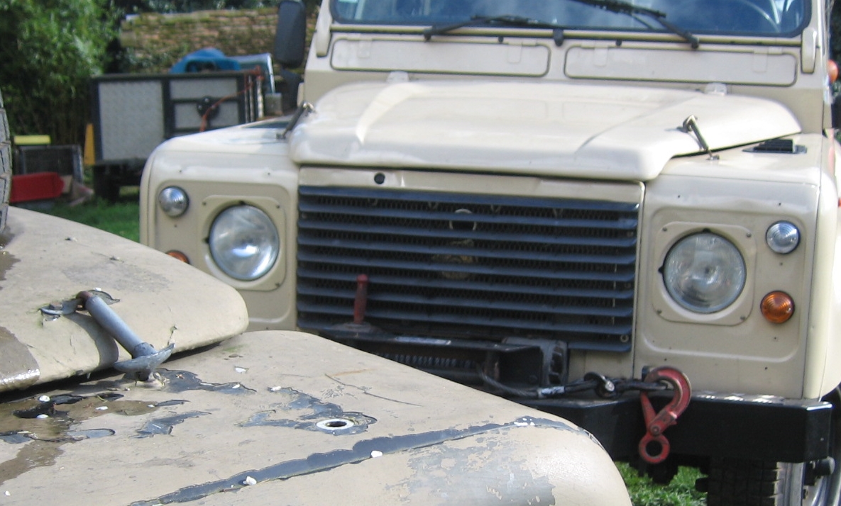

Attache capot de Série I : La gâche sur le capot ou sur l'aile cela dépend des années. Sur la photo au premier plan, il y a une série IIA militaire de 1969, ou tu peux remarquer que la tirette est dans l'autre sens.

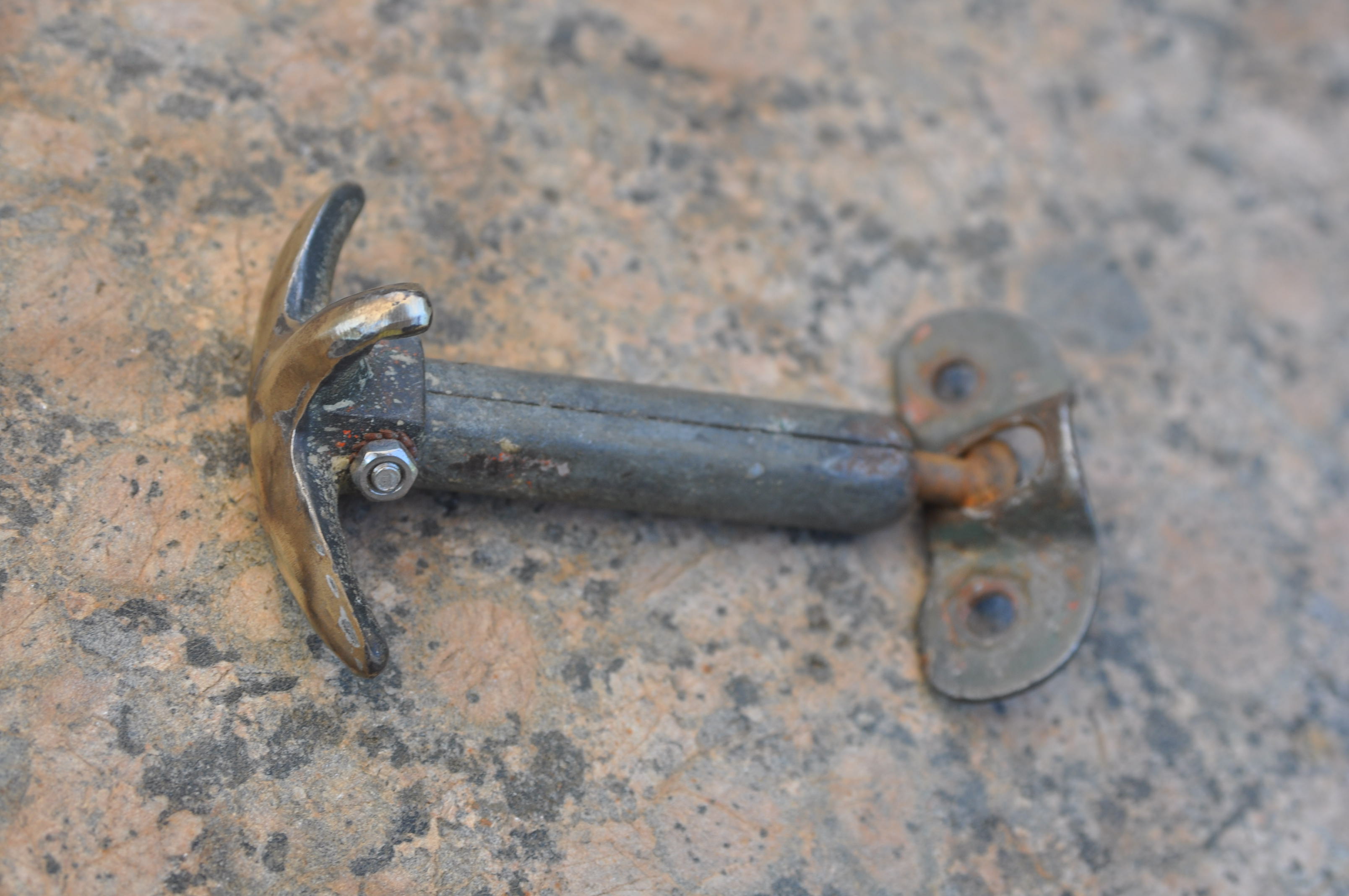

Tu peux également remarquer sur la photo le 110 en deuxième plan monté avec les attaches capot, ce qui permet de s'affranchir de la tirette par câble, ou de la targette de calandre plus difficile à installer sur les defender récent. Si tu en trouves, vérifie bien avant de les monter l'état de la goupille, au cas ou elle est trop rouillé à l'intérieur, en croisant un camion a cause de l'appelle d'air violant que cela peut engendré, l'ouverture du capot, pas glop du tout. Si par le plus grand des hasards, tu tombes un modèle laiton
les plus anciens, alors ne discute pas le prix. Là il y en a deux, l'autre est pour maintenir le pare brise en position abaissé.
Un crochet laiton réparé, pas a vendre

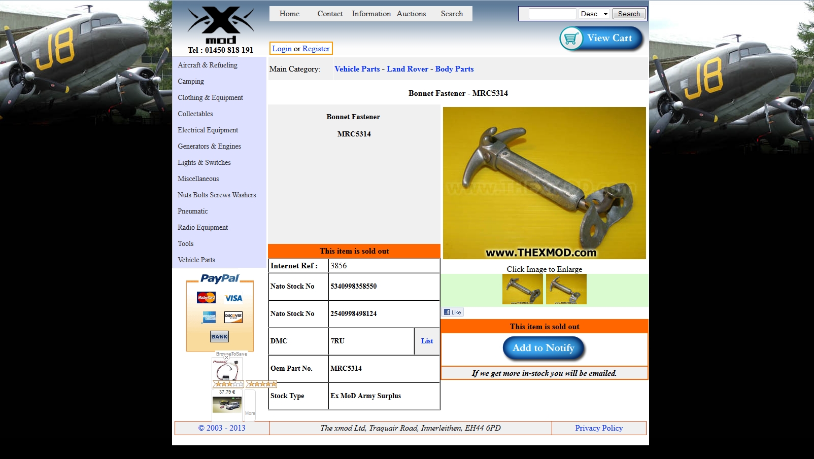

La question est où en trouver, en cherchant sur les sites de surplus anglais comme celui ci ou en faisant une recherche avec le nom anglais et la référence, mais souvent on tombe sur la mention: This item is sold out = cet article est épuisé

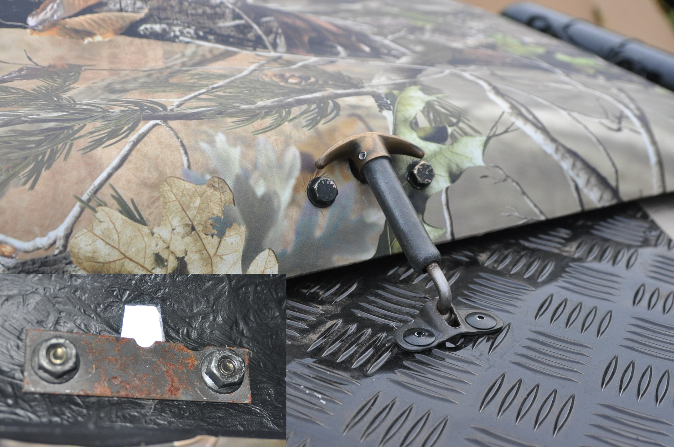

Au passage, une alternative intéressante me semble t-il au montage de ce système, surtout sur un capot en fibre plus fragile. En vignette en bas a gauche, l'intérieur du capot.

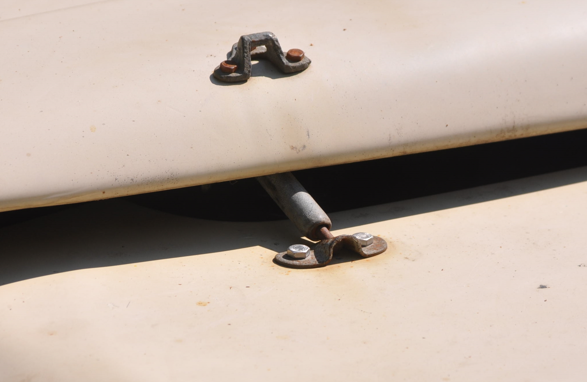

Une question que je me suis posée, de quel coté placer le crochet? Je pense que le plus pratique, est de le positionner sur le capot, quand c'est possible, car lorsqu'il est sur l'aile, souvent il se place mal et on est obligé de faire le tour pour l'écarter. De plus sur la photo la partie à crocheter sur le capot n'est pas dans le bon sens.

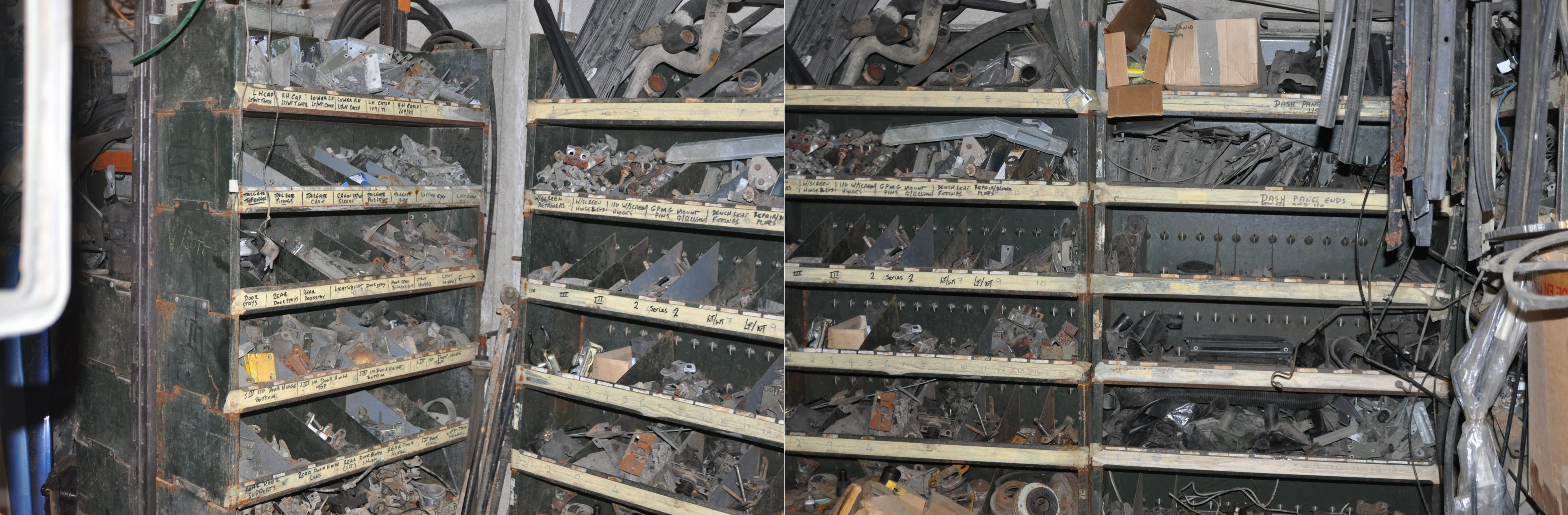

NB: de toute façon, il est sur, que quelque part sur une étagère de la perfide Albion, il en traine encore une paire
