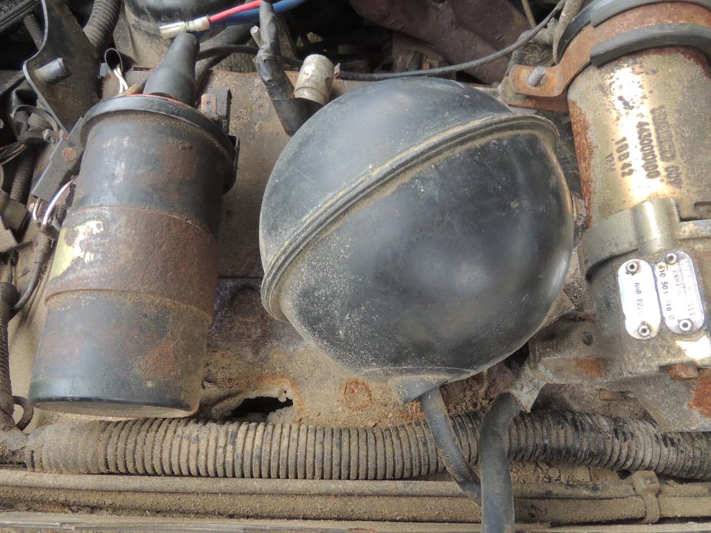

à coté de la pompe de l'abs, j'ai une grosse boule noire, elle sert à quoi ?
De l'autre coté à coté du bocal de laveglace, j'ai un bocal en fer branché à rien.
Il sert à quoi ? je vire ?

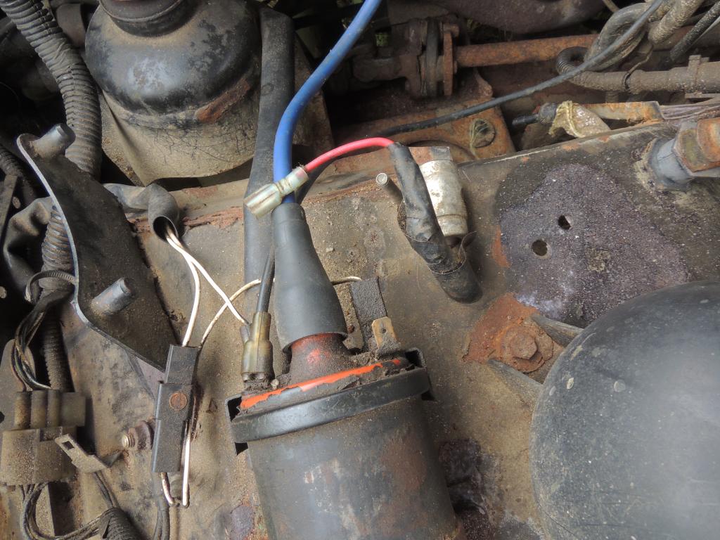

J'ai un condo à coté de l'allumeur qui n'est pas branché.
Tout marche nickel.
Est ce normal ?

La boule noire, c'est une réserve de dépression pour actionner le volet d'entrée d'air du chauffage! Tu peux virer sans soucis, mais relie les tuyaux entre eux, ou au moins bouche celui qui va au plénum! (admission)
Ton bocal en fer relié à rien, je penses que c'est le recyclage des gaz du réservoir d'essence: merveille technologique destiné à respecter des règles antipollution toujours plus ...
Tu dois aussi avoir une espèce de réservoir caché dans l'aile arrière droite (il faut démonter l'aile pour y accéder) qui est (était!) relié à ton bocal sous le capot par un tuyau, et relié au réservoir d'essence par plein de tuyaux (genre 4 ou 5) Tu peux virer tout cela, mais si tu vires la 'réserve' dans l'aile, pense à refaire une mise à l'air libre de ton réservoir d'essence!!
Ton condo est un antiparasite, mais je serai pas étonné que le moteur ne marche plus si tu le branches!!
c'est une panne classique, mais pas évident d'y penser!!

Pour le condo, je ne le rebranche donc pas... sauf comme anti vol ?
