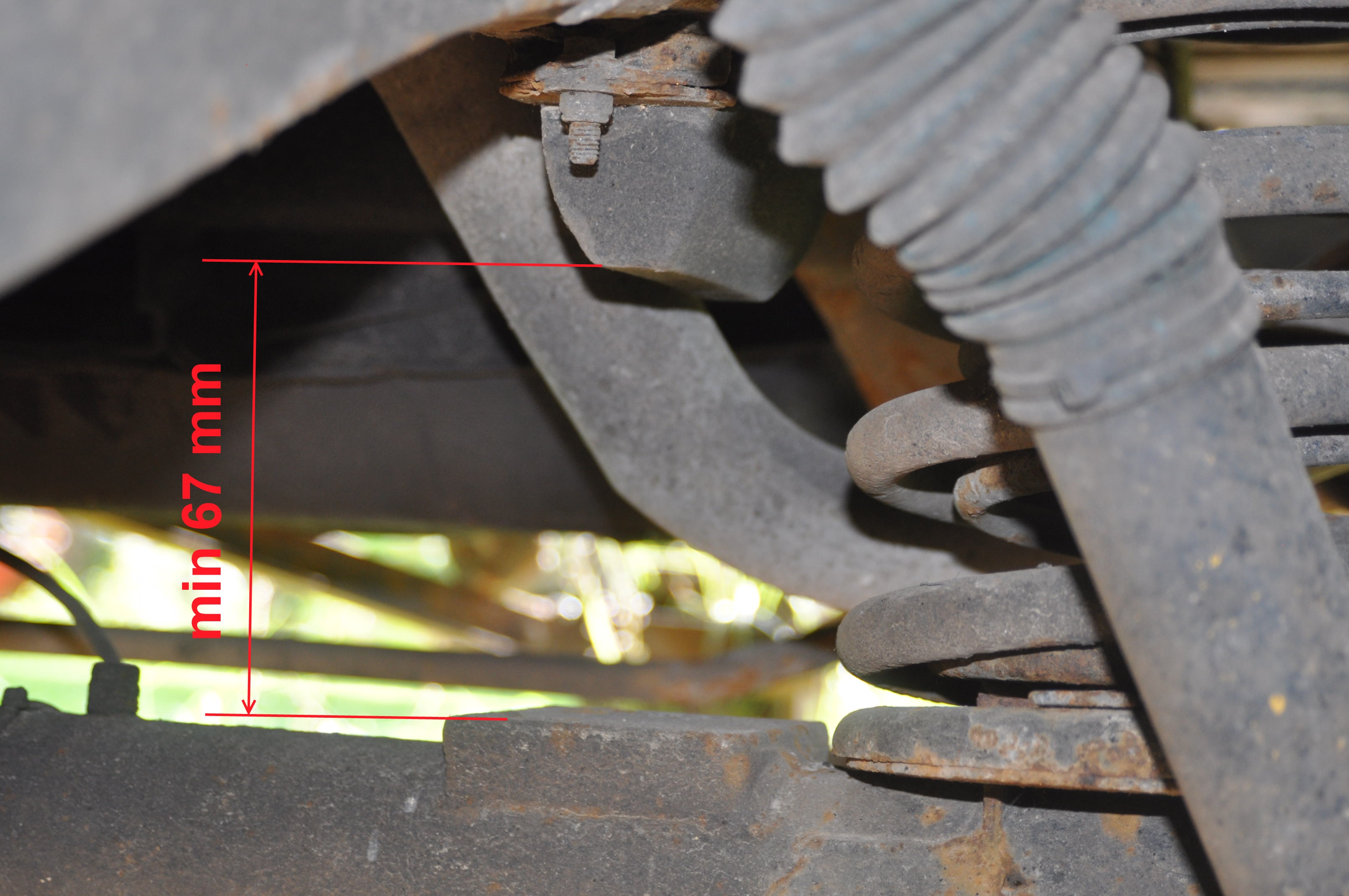

Les amortisseurs, je ne dit pas, mais les ressorts pourquoi les changer si le land n'est pas affaissé? 110 000km, ce n'est pas beaucoup. Il faut mesurer la hauteur entre le pont et tampon du châssis et tu seras fixé. Il faut être ≥ à 67mm me semble t-il, véhicule vide.
Sinon en cas de doute encore, si tu as une cote de plus de 20mm d’écart entre la longueur du ressort à vide théorique et le tien démonté ou au moins décomprimé partiellement démonté, il faut les changer aussi. Les longueurs des ressorts démonté qui sont à prendre en compte sont dans ce tableau: Inventaire des ressorts et de leurs caractéristiques
Sachant que tu dois avoir:
A l'avant: NRC8044 ( double bandes blanche); NRC8045 ( double bandes jaune).
A l'arrière: NRC 6389 ( bande rouge); NRC 6904 (bandes rouge et verte ).
Ce que l'on appelle bande, ce sont des traits de peinture verticaux grossièrement fait sur les spires des ressorts. Pas forcement évident a voir avec les 30 ans d'age; le désert; le sel...
Mais dont souvent un Champollion du land, arrive a retrouver la trace.

Merci pour vos réponses.
Je vais faire les mesures et comparer.
Ce n'est pas corrodé de trop, par contre de là à pouvoir retrouver les marquages fait à la peinture ...
