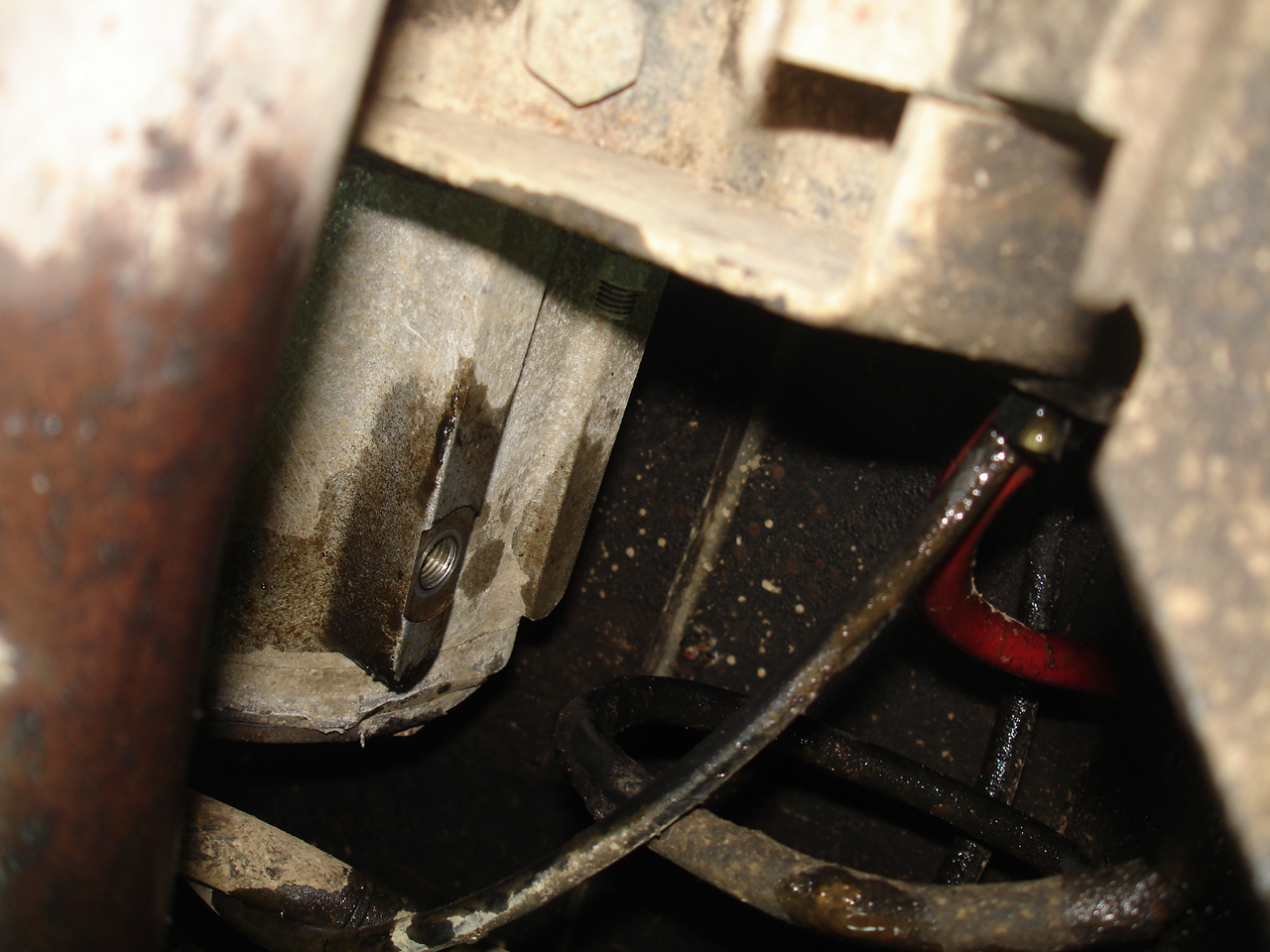

Après avoir consulté différents posts sur le sujet, j'avais cru comprendre que sur la BT il y a un bouchon de vidange
et un bouchon de remplissage
servant également de niveau de remplissage (quand ça déborde on arrête).
J'ai vidangé et j'ai récupéré approximativement 2,3 l (contenance annoncée de la BT). J'ai rempli par le bouchon du haut, 2 bidons de 1 litre et pour le troisième j'y suis allé tout doux m'attendant à ce que cela déborde rapidement. En fait le troisième bidon y est passé en entier et cela ne débordait toujours pas!!!
En regardant la BT de plus prés j'ai repéré un troisième bouchon, sur l'arrière face au tambour de frein de parking
Serai ce, ce troisième bouchon qui sert d'indicateur de niveau de remplissage ?
Il n'est au dessus du niveau du bouchon de vidange que de quelques centimètres, à mon avis pas suffisant pour passer 2,3 litres.
Je ne sais pas quoi faire. Dois je continuer à remplir, dois je en retirer, merci de m'éclairer.

Dan54 a écrit :Serai ce, ce troisième bouchon qui sert d'indicateur de niveau de remplissage ?
Re: Niveau remplissage BT LT 230 sur Def 300 TDI
Dan54 a écrit : Serai ce, ce troisième bouchon qui sert d'indicateur de niveau de remplissage ?
Oui.

t"as plus qu'à ouvrir le bon bouchon et mettre une bassine dessous .... :mrgreen:

J'ai dévissé le bouchon intermédiaire et il y a approximativement 1/2 litre d'huile qui s'est écoulé.
Merci à Nanard et Torero.
Mais alors à quoi sert le trou du haut ? Le trou intermédiaire et facile d'accès avec une seringue, alors que j'en ai "ch.." pour remplir par le trou du haut.
Il ne sert à rien, d'ailleurs il est quasi inaccessible, je ne sais pas comment tu l'as trouvé?
