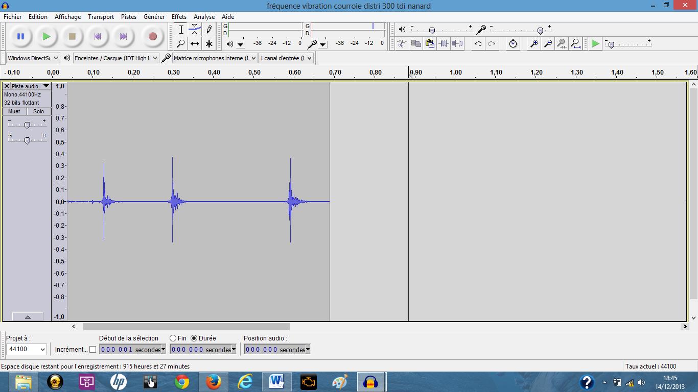

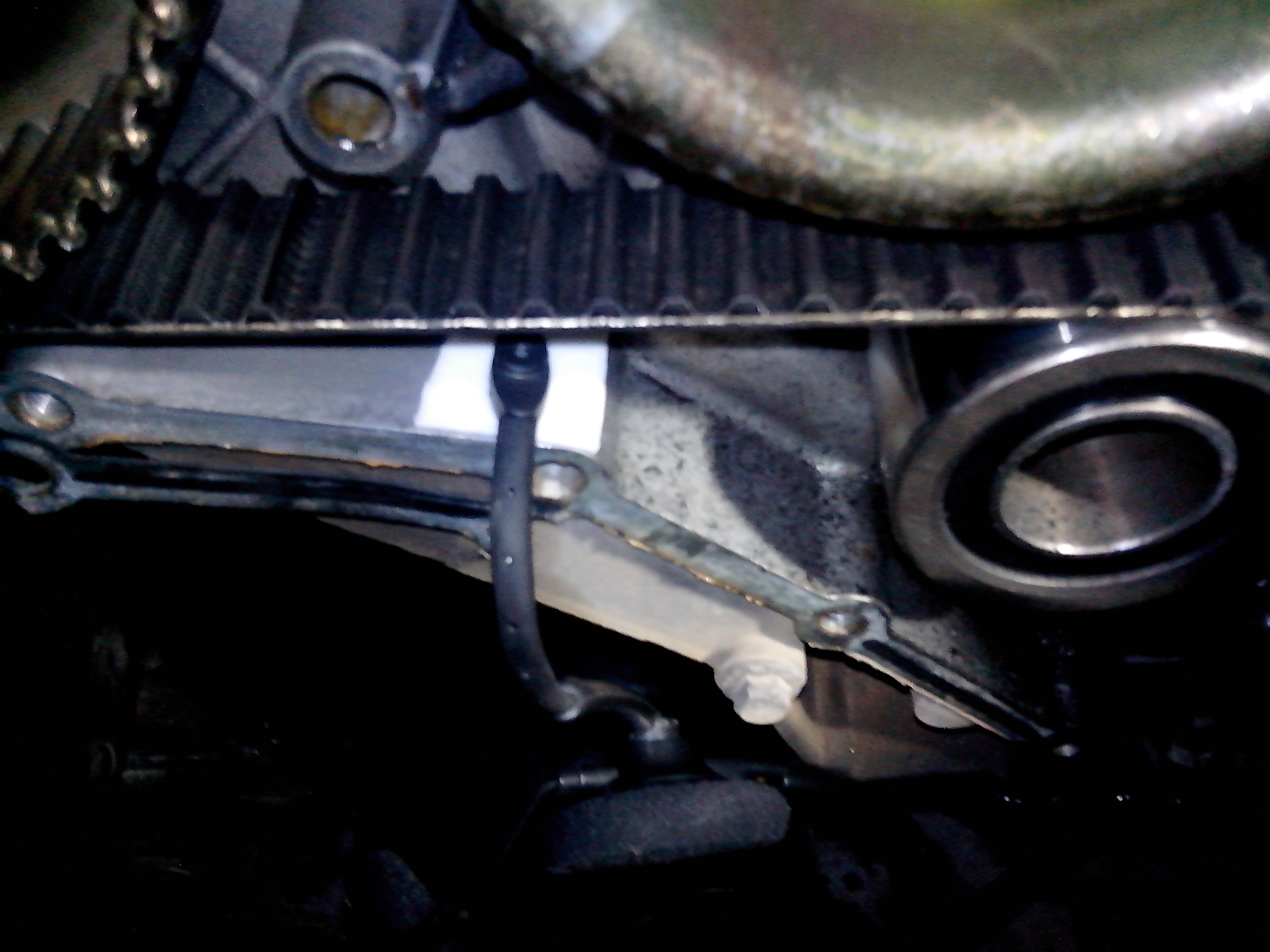

Bon, puisque je dois refaire la distri du 300 j’ai déposé le carter pour faire un test sur la courroie en place (86000kms)
Le montage du micro avec un bout d’adhésif double face à mi distance galet tendeur/ poulie PI
les 3 coups de doigt sur ma courroie

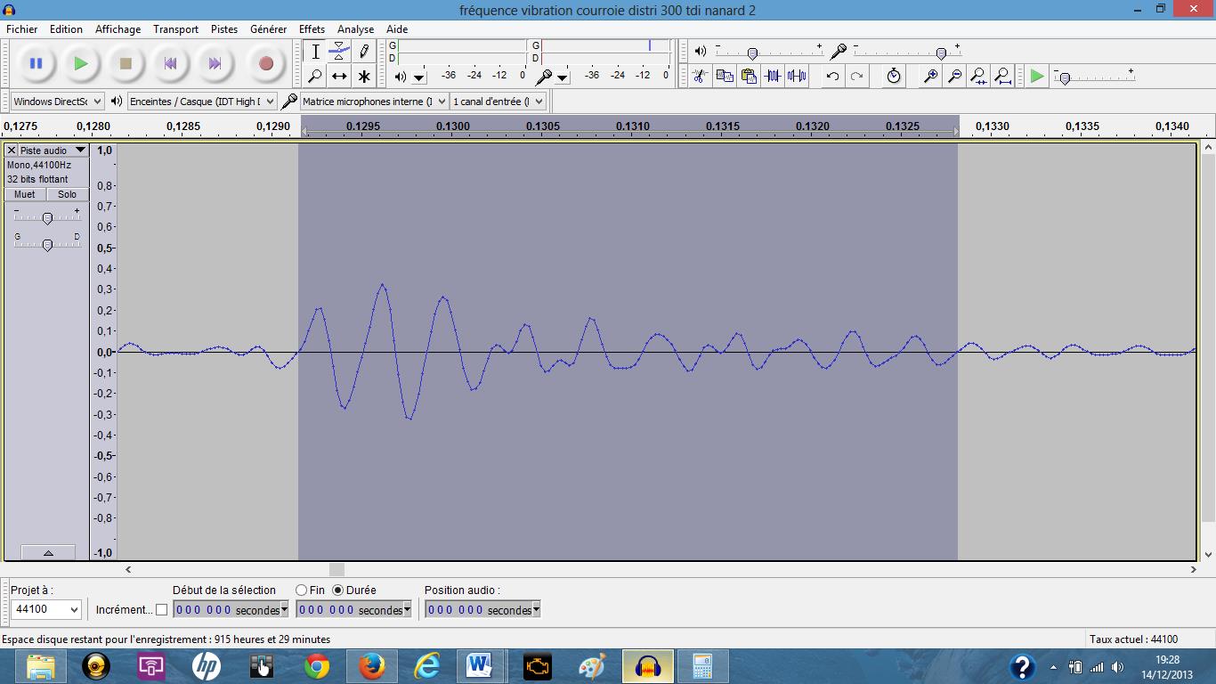

La 1ere sélection de 10 périodes.
La durée des 10 périodes, est 0.1328-0.1292= 0,0036 seconde.
La durée d’une période est de 0,0036 / 10 = 0,00036 seconde.
La fréquence 1 / T = 1 / 0,00036 = 2777,7 Hertz

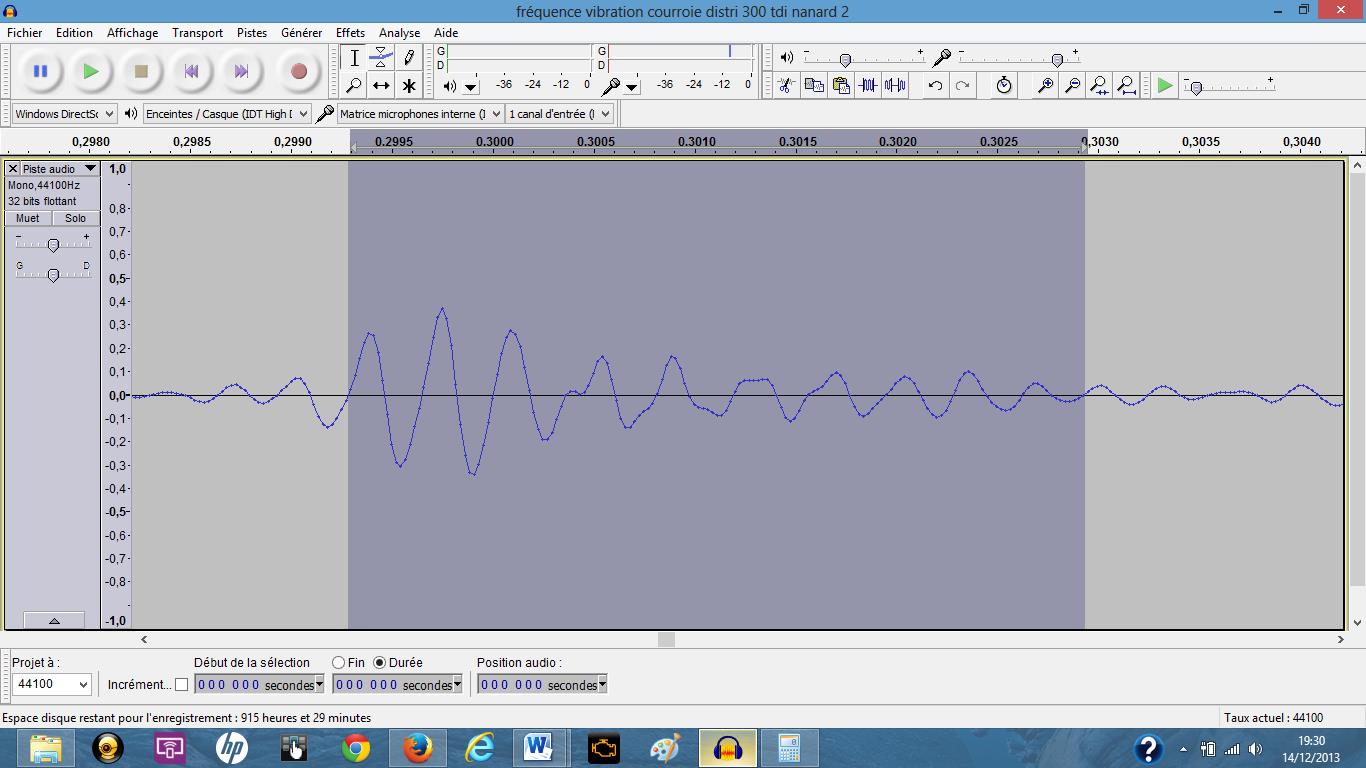

La 2eme sélection de 10 périodes.
La durée des 10 périodes, est 0.3029-0.2993 = 0,0036 seconde.

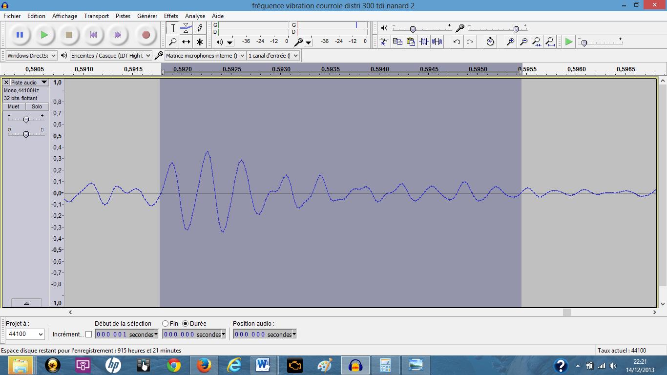

La 3eme sélection de 10 périodes.
La durée de la sélection, donc des 10 périodes, est 0,5954 – 0,5918 = 0,0036 seconde.
La fréquence 1 / T = 1 / 0,0171 = 2777,7 Hertz
Bon déjà les résultats sont les mêmes pour chaque "coup de doigt" mais très loin de ceux du scénic 8)
Même si la distance entre !a poulie de PI et le galet tendeur est différente, peut-on en déduire que ma courroie est beaucoup trop tendue ?
