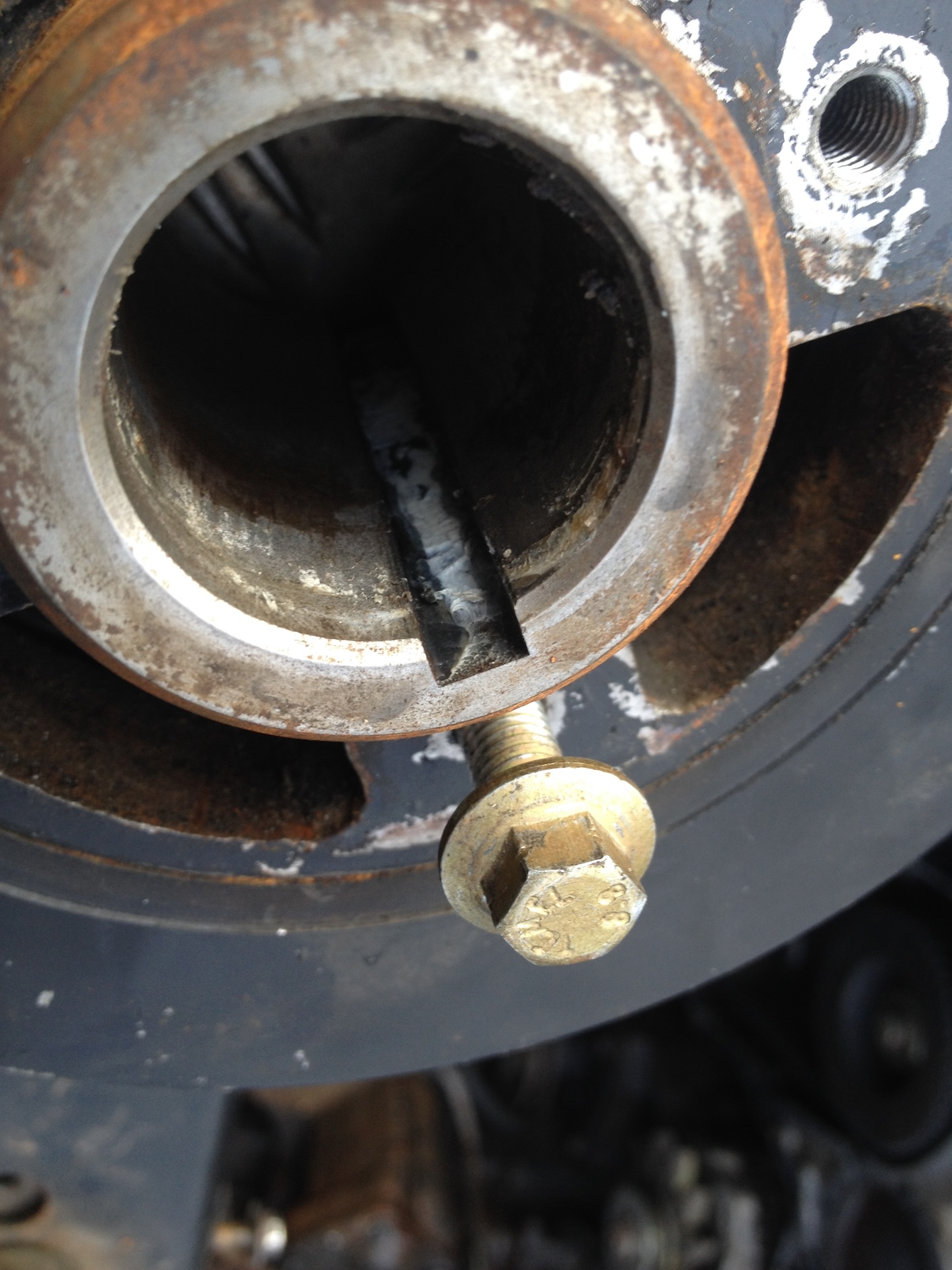

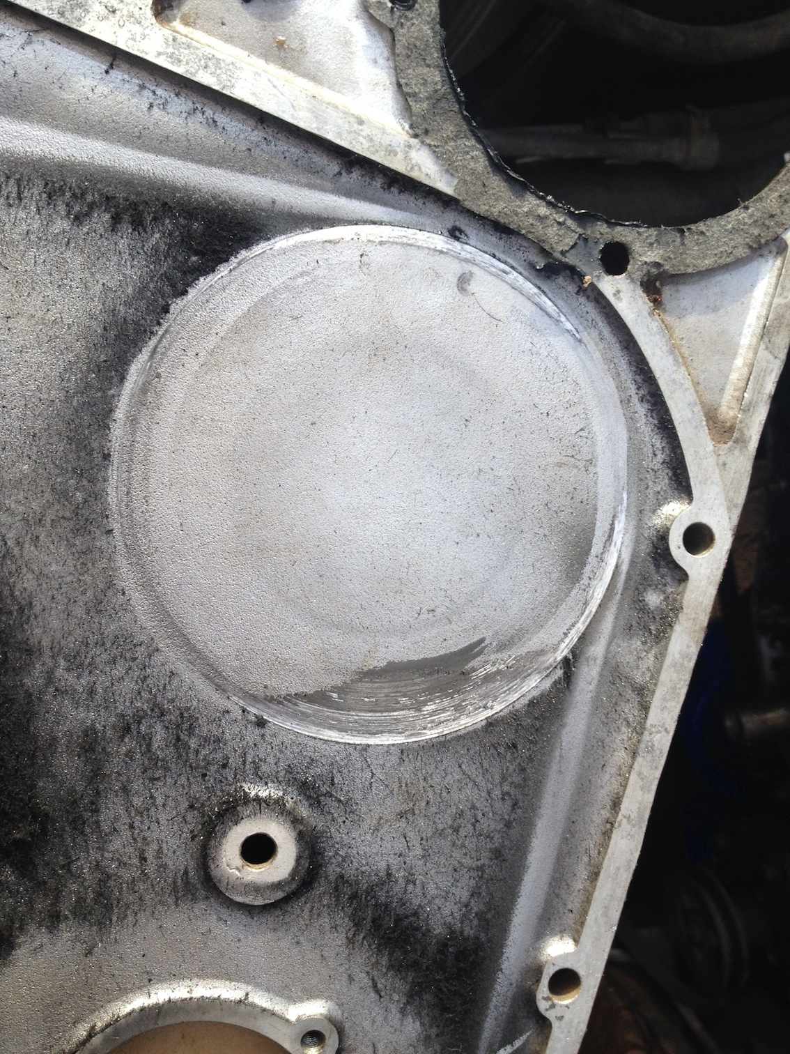

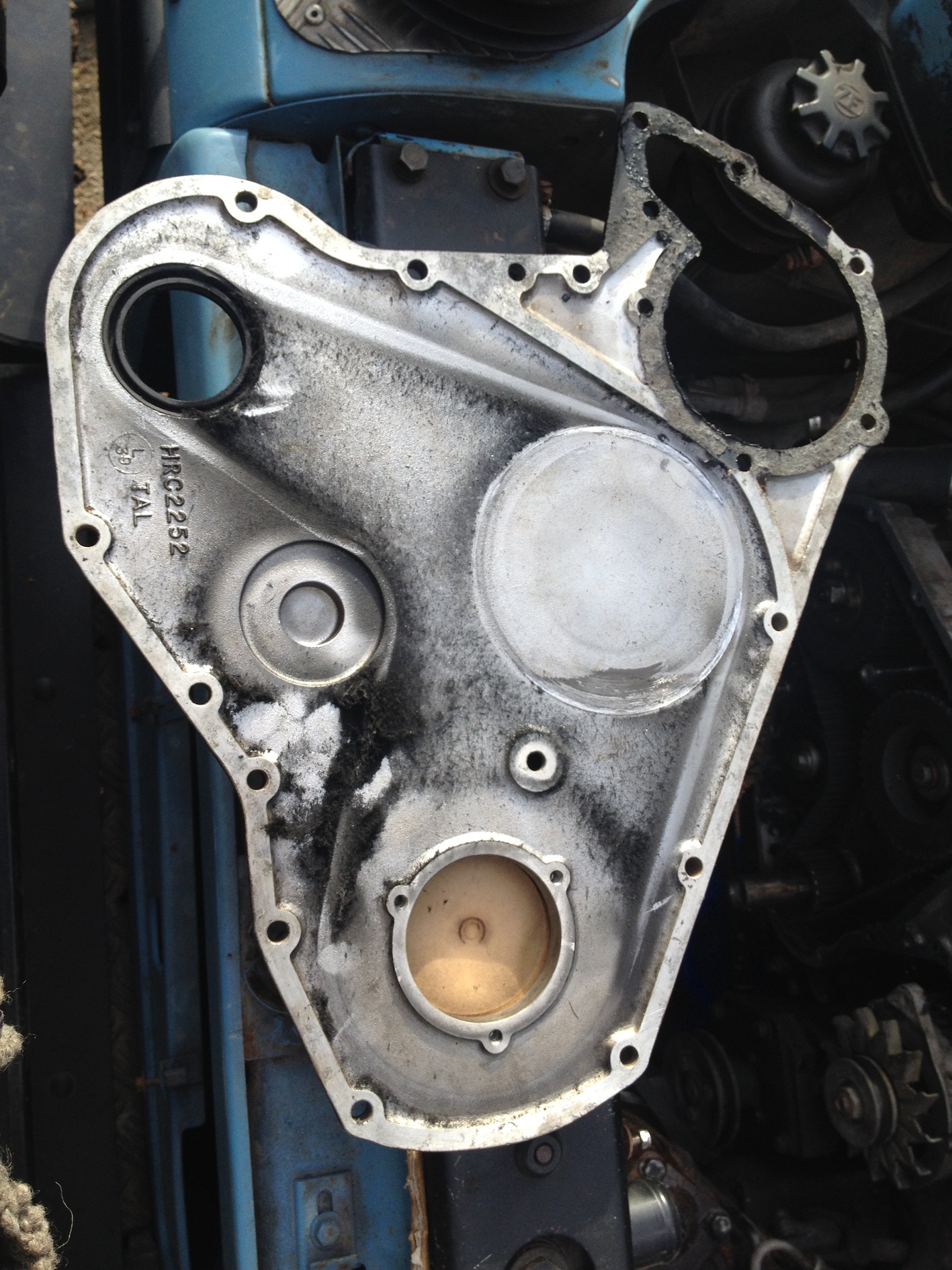

Salut tout le monde!
Alors comme prévu: suite des aventures de mon bruit de casserole!
De retour au bercail, je viens de passer un peu de temps à démonter l'engin.
En arrivant à ma vis de vilo, je me dis : ça va venir tout seul.. Mais! eh bien pas du tout! A en juger par le mal que j'ai eu la décoller - dévisser, j'avais bien toujours mais 34kn au moins! Donc chouette, je commence à penser que les logements de clavettes de mon vilebrequin ne sont peut être pas défoncés. Ma poulie damper non plus apparemment:
Alors je continue à démonter et voilà:
Interessant.. L'origine du bruit de casserole!
carter de distrib
carter de distrib
damper
damper

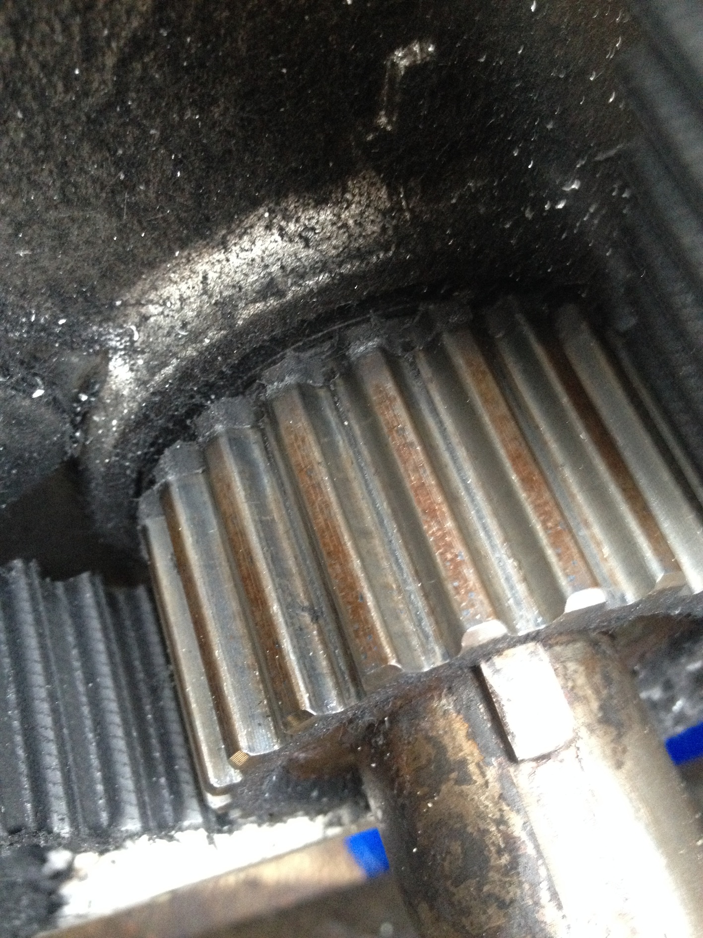

Tumulus
Messages : 59
Enregistré le : 25/08/2011 13:55
Localisation : Beauce
Re: Bruit de casserole!!
Message non lu par Tumulus »

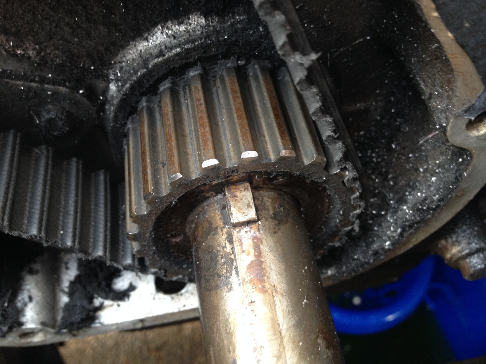

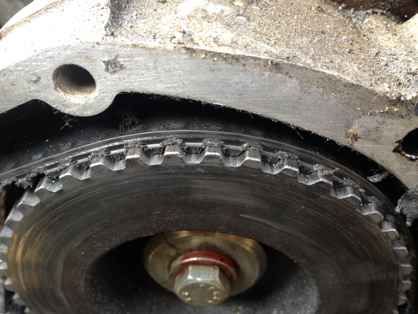

Pignon de vilo:
pompe d'injection et sa courroie rappée..
profil de galet tendeur, interessant!
galet tendeur
galet tendeur
pignon et clavette
pignon et clavette

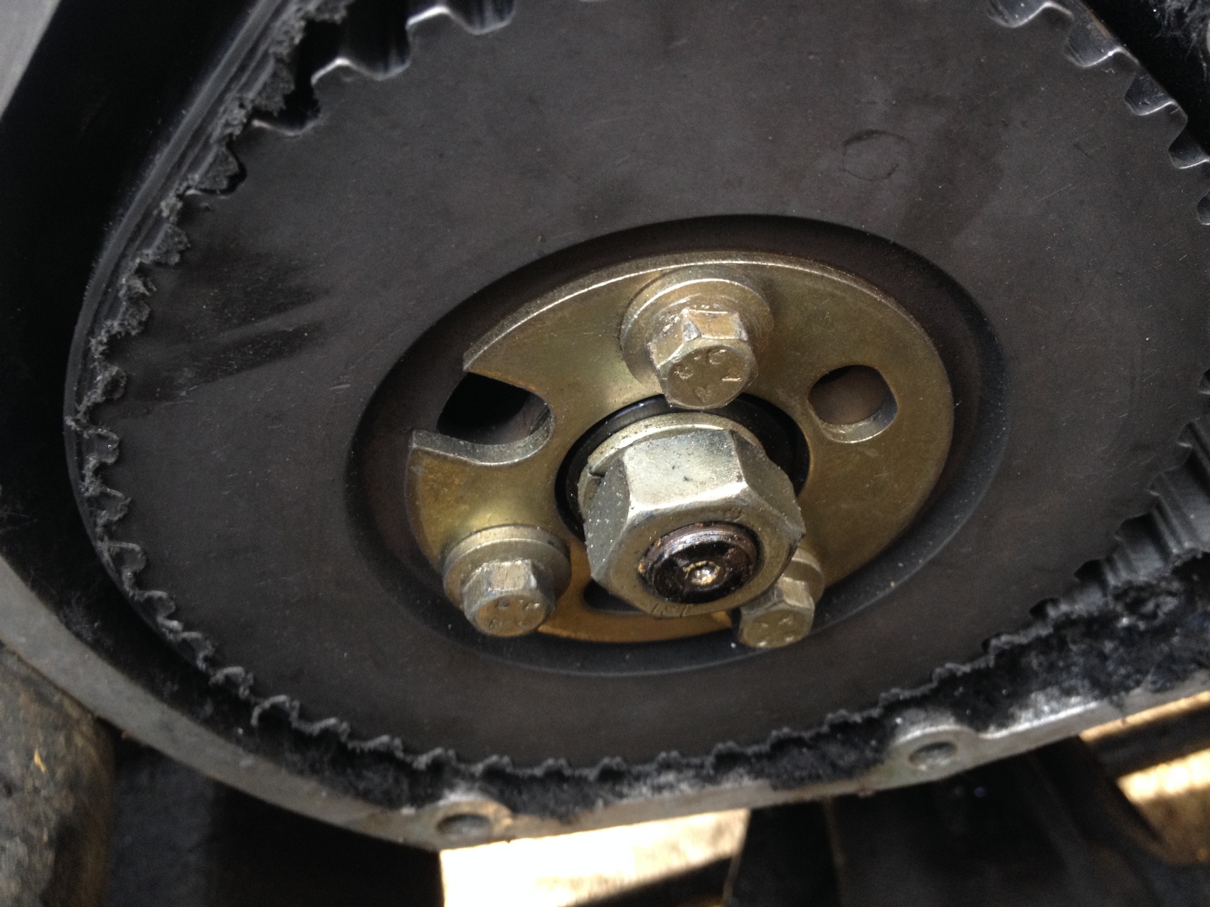

Et le plus beau:
pignon d'arbre à cames
Messages : 14029
La maladie de jeunesse des premiers 300 Tdi.....

Voilà donc...
Surprenant... :?
J'en ai déduit que la courroie s'était fait rappé le bord extérieur sur prés de 2mm par le flasque du galet tendeur. Pourquoi? Parce que le pignon d'arbre à cames est en train de se barrer! (ou l'arbre entier??) Le pignon est venu frapper le couvercle du carter en laissant ces jolies traces, et avec c charmant bruit de casserolle.. En partant vers l'extérieur il semblerait qu'il ait emmené la courroie avec lui??? :shock:
Pas de décalage de courroie, rien de dévissé, mal vissé....
De ma courte expérience de bricoleur d'engins à 4 roues, c'est la première fois que je vois un truc pareil!
Un peu d'historique sur ce moteur:
Il a été refait il y'a 150 00 km par l'ancien propriétaire, qui ayant acheté autre chose, ne s'en était plus servi pendant plus d'un an. il ne savait pas me dire ce qu'il en était de la distribution.. kilométrage, date de changement, il ne se souvenait plus. Bizarre. Comme je devais partir pour un long voyage, je me suis dit que j'allais la changer par acquis de conscience. Nous l'avions fait sur le land d'un copain, et le même copain est venu m'aider pour faire celle ci.
Lorsque nous avons ouvert, nous avons trouvé une courroie en excellent état, paressant avoir dans les 30 ou 40 000 maxi, aucune craquelure à l'intérieur de la courroie en la tordant à l'envers. Carter complètement propre.
On a décidé de ne pas changer le spi d'arbre à cames, et on s'est contentés de celui du vilebrequin et du couvercle de carter. Pas de changements de clavettes non plus.
pignons face aux repères, bon calage de la pompe, pigée, desserage des 3 vis, pose de courroie, tension du galet, deux trois tours de moteur, retenssion du galet, la pige entre dans la pompe d'injection, on démarre un coup pour voir, ça part au quart de tour, ça ronronne, ça ne fume pas, on coupe, on remonte tout, frein filet sur la vis de 30 et blocage du Damper à 34 Dan.
Nous n'avons pas touché au pignon d'arbre à came, je ne sais donc pas comment il était serré. En apparence, il l'est toujours solidement. ce qui me perturbe..
Donc donc donc... que se passe-t-il? que s'est il passé? Pourquoi? J'en perds mon latin, et je ne sais pas trop quoi faire!
Aurais-t-on commis une erreur lors de la dernière pose il y a 40 000km?
Je vais éplucher la doc, pour voir ce qu'il y'a de l'autre coté de cet arbre, et retirer ce pignon pour voir ce qui s'y cache.. démonter, et observer.. une idée? Que feriez vous? :roll:
Après un tel événement, y a t-il des éléments qui ont pu être fragilisées qu'il faudrait remplacer d'office? que faut il changer? toutes les clavettes?
Et quelle est la procédure de démontage du pignon d'arbre à cames?
Meeerci d'avance et bien le bonsoir!!! :)

Ah mais ce n'est pas un 300, c'est un 200!
Messages : 14029
Tumulus a écrit :Ah mais ce n'est pas un 300, c'est un 200!
Peut être, mais c'est la même chose que pour les premiers 300 Tdi.

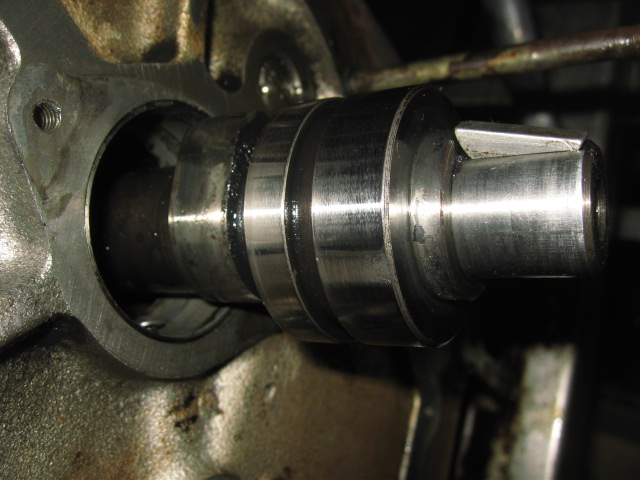

Tumulus a écrit :Ah ok, mais c'est à dire? la maladie du pignon d'arbre à came qui se barre? Je ne trouve rien là dessus...
Salut, peut_être la bride AAc cassée ou les 2 vis foirées dans le bloc.
ou la vis de fixation de la poulie desserrée ou foirée....
Sur le 200 à LØLØ ça parait être le même montage
LØLØ a écrit : Côté extérieur l'extraction de l'arbre à cames n'est possible que si on enlève la cale de bridage latérale (46) maintenue par 2 vis de 10. Remarquez au passage la position de la clavette...(pas bon du tout! :sm37: )
A

ça veut dire que cette bride cassée ou les vis foirées, l'arbre à came pourrait bouger en translation?
Je n'ai pas l'impression que ce soit seulement le pignon qui se barre.. inquiétant.. Et je ne sais pas bien comment extraire ce pignon sans bavures..
